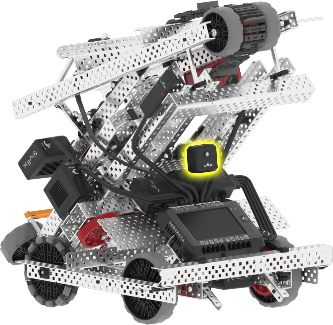

¿Cómo funciona el sensor GPS?#
Chasis de robot VEX con sensor de visión montado resaltado en amarillo, rodeado de componentes electrónicos y estructurales V5.
Para la navegación, el sensor GPS utiliza el sistema de coordenadas cartesianas, con el centro del campo designado como (0, 0). El sensor es una cámara en blanco y negro montada en la parte trasera del robot, orientada hacia atrás para leer el código de campo con eficacia.
El sensor GPS informa las coordenadas (X, Y) del centro de rotación de Dex en milímetros o pulgadas. Esto permite un seguimiento preciso de la posición del robot dentro del entorno de realidad virtual de VEXcode, lo que facilita una navegación y un posicionamiento precisos durante el juego o las tareas de programación.

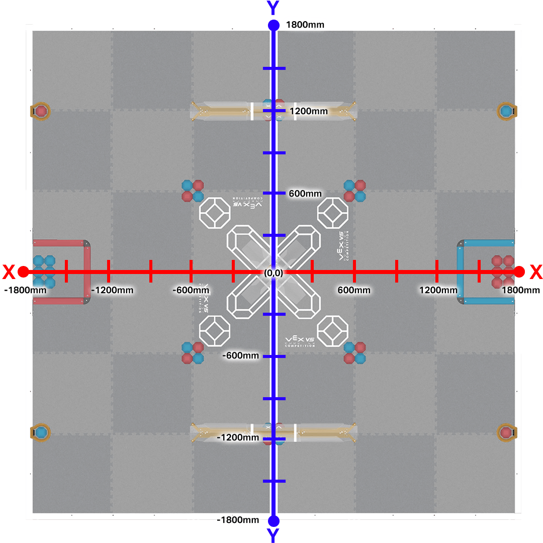

Identificación de coordenadas (X, Y) en el campo#
The V5RC Push Back Field in VEXcode VR ranges from approximately -1800mm to 1800mm for the X and Y positions. The starting location of Dex depends on the starting position selected.
La ubicación central, o el origen (0,0), se encuentra en el centro del campo.
Campo de competición VEX con cuadrícula superpuesta de ejes X e Y que muestra medidas en milímetros desde el punto de origen central (0,0).

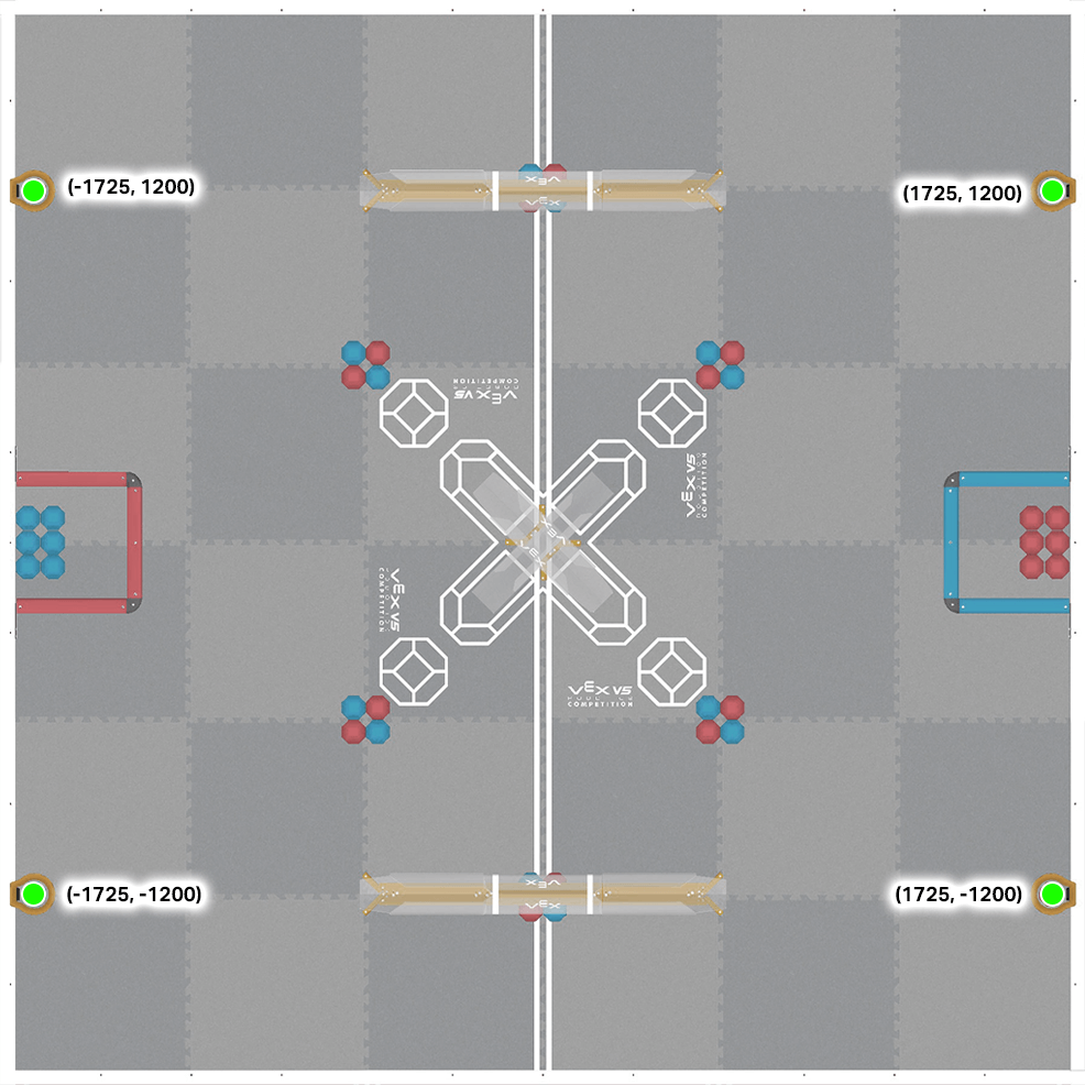

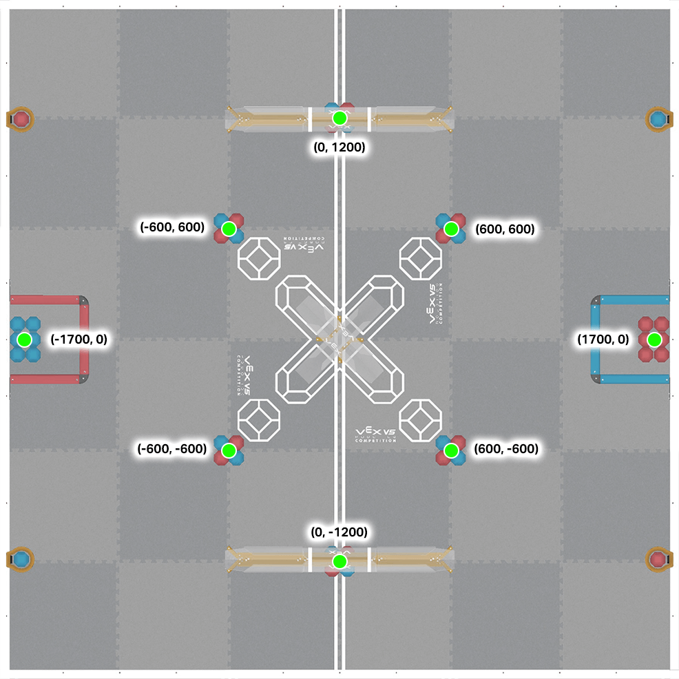

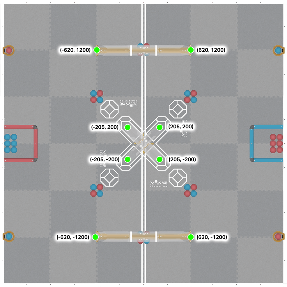

Coordenadas (X, Y) de los elementos del juego#
Goals#
Campo VEX etiquetado con puntos de coordenadas específicos donde se ubican los objetivos, marcados con puntos verdes.
Blocks#
Campo de juego VEX que muestra las coordenadas de los objetos del campo, como bloques, marcados con puntos verdes y etiquetados con posiciones XY.
Loaders#
