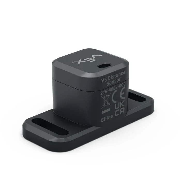

दूरी संवेदक यह पता लगा सकता है कि कोई वस्तु संवेदक के सामने है या नहीं और उसकी दूरी बता सकता है। यह संवेदक वस्तु का सापेक्ष वेग भी बता सकता है और अनुमान लगा सकता है कि वस्तु छोटी, मध्यम या बड़ी है।
डिस्टेंस सेंसर 20 मिमी से 2000 मिमी की रेंज में काम करता है।
200 मिमी से कम दूरी पर सटीकता लगभग ±15 मिमी होती है। 200 मिमी से अधिक दूरी पर सटीकता बढ़कर लगभग 5% हो जाती है।
डिस्टेंस सेंसर में क्लास 1 लेजर का उपयोग किया जाता है। यह सीधे आगे की ओर डिटेक्शन करता है और कक्षा के लिए सुरक्षित है।
