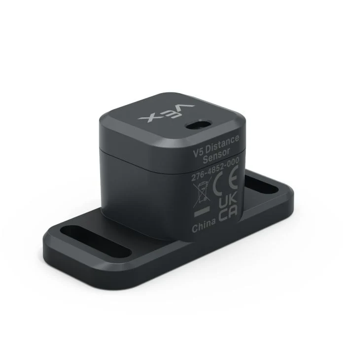

距離センサーは、センサーの前に物体があるかどうかを検知し、その物体までの距離を返します。また、検知した物体の相対速度を返したり、物体が小型、中型、大型のいずれであるかを推定したりすることもできます。
距離センサーは20mmから2000mmの範囲で動作します。
200mm未満の場合、精度は約±15mmです。200mmを超えると、精度は約5%に向上します。
距離センサーはクラス1レーザーを使用しています。検出方向は正面で、教室での使用にも安全です。
