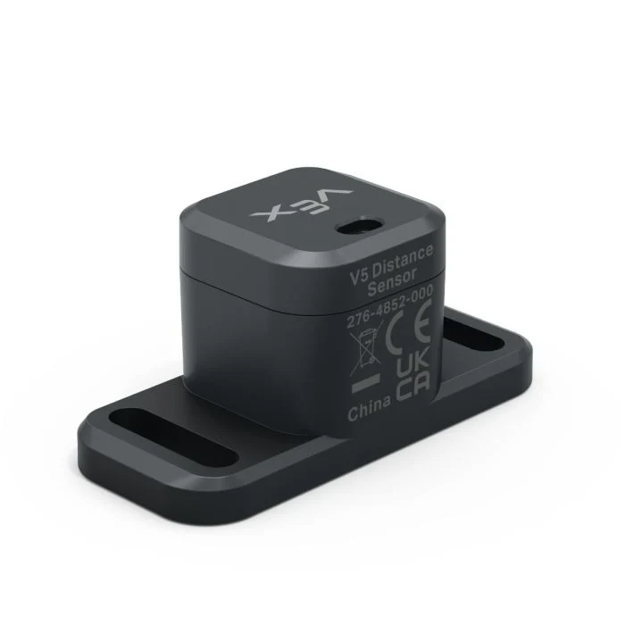

Sensor Jarak dapat mendeteksi apakah suatu objek berada di depan sensor dan memberikan informasi seberapa jauh objek tersebut. Sensor ini juga dapat memberikan informasi kecepatan relatif objek yang terdeteksi dan memperkirakan apakah objek tersebut berukuran kecil, sedang, atau besar.
Sensor Jarak beroperasi dalam rentang 20 mm hingga 2000 mm.
Di bawah 200 mm, akurasinya sekitar ±15 mm. Di atas 200 mm, akurasi meningkat menjadi sekitar 5%.
Sensor Jarak menggunakan laser Kelas 1. Deteksi diarahkan lurus ke depan dan aman untuk digunakan di ruang kelas.
Sensor Jarak.
Halaman ini menggunakan distance_sensor sebagai contoh nama Sensor Jarak. Ganti dengan nama yang Anda konfigurasi sendiri sesuai kebutuhan.
