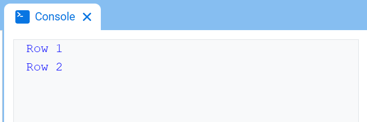

kurzor áthelyezése a konzol következő sorára#
A kurzort a konzol következő sorára helyezi veremblokk a kurzort a konzol következő sorának 1. oszlopába mozgatja. A következő kiíratott érték ezen a sorban fog megjelenni.
Ezt a blokkot akkor használd, ha azt szeretnéd, hogy a következő kiíratott érték új sorban kezdődjön. Ha ezt a blokkot nem használod, és az előző kiírás a konzolra blokkot nem bővítetted ki a következő sorra állítás funkcióval, akkor a következő kiíratott érték közvetlenül az előző érték után jelenik meg ugyanabban a sorban.

Példa
amikor elindul :: hat events
[Display two lines of text.]
[Row 1] nyomtatása a konzolon ▶
kurzor a következő sorra a konzolon
[Row 2] nyomtatása a konzolon ▶

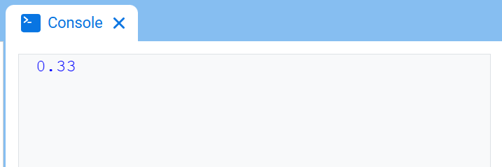

nyomtatási pontosság beállítása a konzolon#
A nyomtatási pontosság beállítása a konzolon veremblokk beállítja, hogy hány tizedesjegy jelenjen meg a számok nyomtatásakor a konzolban. Ez a beállítás a blokk használata után kinyomtatott számokra vonatkozik. Egy projekt elején a nyomtatási pontosság 1-re van állítva, így a számok tizedesjegyek nélkül nyomtatódnak ki.
nyomtatási pontosság beállítása [0.1 v] értékre a konzolon
Paraméterek |
Leírás |
pontosság |
A használandó nyomtatási pontosság:
Példa
[Print 1/3 as 0.33.]
nyomtatási pontosság beállítása [0.01 v] értékre a konzolon
([1] [math_division v] [3]) nyomtatása a konzolon ▶
