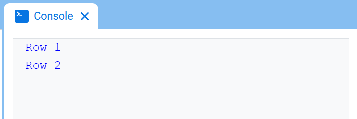

встановити курсор на наступний рядок у консолі#
Блок стеку встановити курсор на наступний рядок у консолі переміщує курсор до стовпця 1 наступного рядка в консолі. Наступне виведене значення з’явиться в цьому рядку.
Використовуйте цей блок, коли потрібно, щоб наступне друковане значення починалося з нового рядка. Якщо цей блок не використовується, а попередній блок друку на консолі не було розширено, щоб включити і встановити курсор на наступний рядок, наступне друковане значення з’явиться одразу після попереднього значення в тому ж рядку.
перейти до наступного рядка на консолі
Параметри |
Опис |
Цей блок не має параметрів. |
Приклад
коли запущено :: hat events
[Display two lines of text.]
вивести [Row 1] на консоль ▶
вивести [Row 2] на консоль ▶

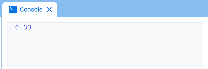

встановити точність друку на консолі#
Блок стеку set print precision on console встановлює кількість знаків після коми, що відображаються під час друку чисел у консолі. Цей параметр застосовується до чисел, що друкуються після використання цього блоку. На початку проекту точність друку встановлюється на 1, тому числа друкуються без знаків після коми.
встановити точність друку [0.1 v] на консолі
Параметри |
Опис |
точність |
Точність друку, яку слід використовувати:
Приклад
[Print 1/3 as 0.33.]
встановити точність друку [0.01 v] на консолі
вивести ([1] [math_division v] [3]) на консоль ▶
