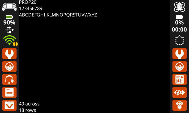

A képernyőn megjeleníthető karakterek száma a kiválasztott betűtípustól függ. Az alapértelmezett, egysoros közepes betűtípussal akár 18 sor és 53 oszlop is megjeleníthető tisztán. Az ezen a tartományon túl elhelyezett szövegek lemaradhatnak, vagy nehezen olvashatóvá válhatnak.

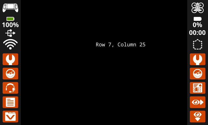

Indításkor a kurzort a képernyőn a 7. sor 25. oszlopába mozgatja, és a következőt írja ki: ‘7. sor, 25. oszlop’.#
amikor elindul
[Display text starting at Row 7 Column 25.]
kurzor beállítása [7]. sor [25]. oszlopába a képernyőn
[Row 7, Column 25] nyomtatása a képernyőn ▶
A VEX AIR drónvezérlő képernyőjének képernyőképe, középen fehér szöveggel, amely a képernyő adott pozíciójában a 7. sor 25. oszlopát jelzi.

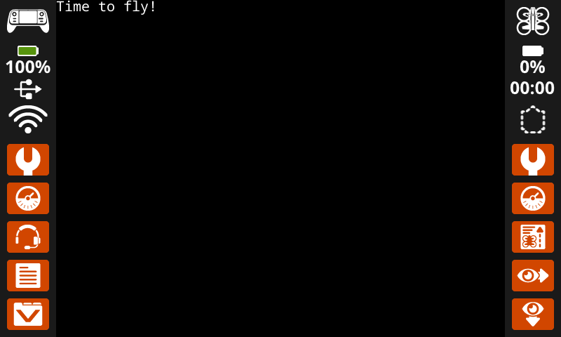

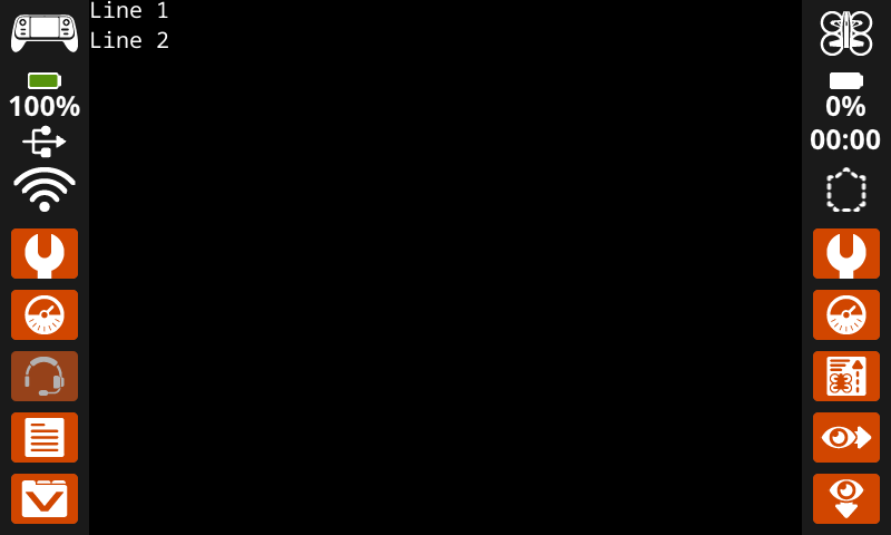

Indításkor kiírja az ‘1. sor’ szöveget a képernyőre, a kurzort a következő sorra mozgatja, majd kiírja a ‘2. sor’ szöveget.#
amikor elindul
[Display two lines of text.]
[Line 1] nyomtatása a képernyőn ▶
kurzor a következő sorra a képernyőn
[Line 2] nyomtatása a képernyőn ▶
A VEX AIR drónvezérlő képernyőjének képernyőképe, a bal felső sarokban fehér szöveggel, amely a felső sorban az 1. sor, közvetlenül alatta pedig a 2. sor feliratot tartalmazza.

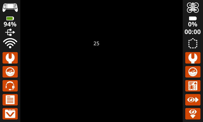

képernyőkurzor oszlop#
A képernyőkurzor oszlop riporterblokkja azt az oszlopszámot jelenti, ahová a szöveg egész számként kerül kinyomtatásra.
képernyő kurzor oszlop riporter blokk#
(képernyő kurzor oszlopa)
Paraméterek
Leírás
Ennek a blokknak nincsenek paraméterei.
Példa
Indításkor a kurzort a képernyőn a 7. sor 25. oszlopába mozgatja, és kinyomtatja az aktuális kurzor oszlopszámát.#
amikor elindul
[Display the cursor's current column.]
(képernyő kurzor oszlopa) nyomtatása a képernyőn ▶
A VEX AIR drónvezérlő képernyőjének képernyőképe, fehér szöveggel a közepén, amely a 7. sor 25. oszlopának pozíciójában 25-ös számot ír.

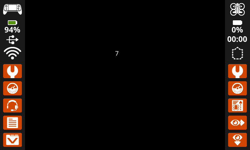

Indításkor a kurzort a képernyőn a 7. sor 25. oszlopába mozgatja, és kinyomtatja az aktuális kurzor sorszámát.#
amikor elindul
[Display the cursor's current row.]
(képernyő kurzor sora) nyomtatása a képernyőn ▶
A VEX AIR drónvezérlő képernyőjének képernyőképe, fehér szöveggel a közepén, amely a 7. sor 25. oszlopának pozíciójában 7-es számot ír.

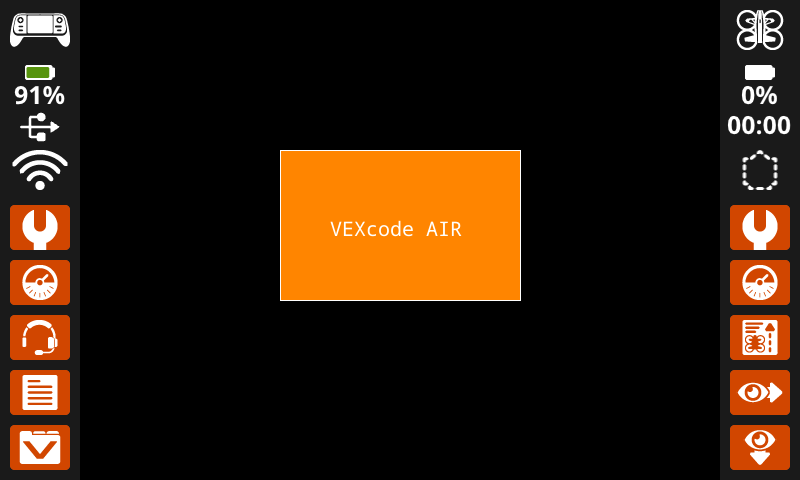

[Draw a rectangle at the new origin.]
téglalap rajzolása [0] [0] [80] [40] a képernyőn
A VEX AIR drónvezérlő képernyőjének képernyőképe, amelyen egy fehér téglalap van úgy rajzolva, hogy a bal felső sarok a képernyő közepe legyen.

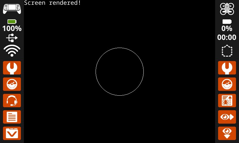

várjon, amíg a képernyő renderelésre kerül#
A képernyő renderelésére vár veremblokk a képernyő rajzolását későbbi renderelésre váltja. A blokk lefutása után a következő képernyőblokkok nem jelennek meg a vezérlő képernyőjén, amíg a következő képernyő renderelésére vár blokk le nem fut.
Megjegyzés: Használd ezt a blokkot, mielőtt szöveget, alakzatokat vagy képeket rajzolnál, majd használd újra a teljes frissítés egyidejű megjelenítéséhez.
várakozás a képernyő megjelenítésére
Paraméterek
Leírás
Példa
Indításkor egy (120,120) középpontú és 40 pixel sugarú kört rajzol. 2 másodperc múlva a képernyő törlődik.#
amikor elindul
[Display text and images when button 7 is pressed.]
[Screen rendered!] nyomtatása a képernyőn ▶
kör rajzolása [320] [240] [80] a képernyőn
várakozás amíg <vezérlő [7 v] gomb megnyomva?>
A VEX AIR drónvezérlő képernyőjének képernyőképe, a bal felső sarokban fehér „Képernyő renderelve!” felirattal, a képernyő közepén pedig egy fehér körrel.

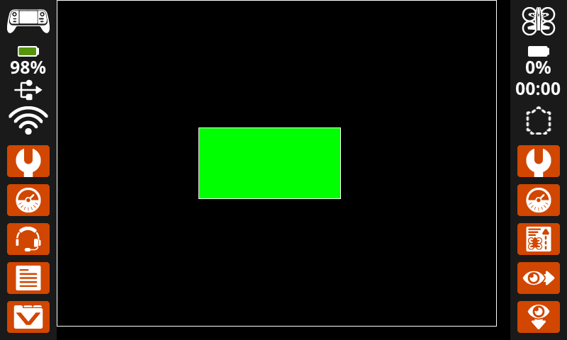

képernyő kitöltése#
A képernyő kitöltése veremblokk törli az összes rajzot, szöveget és képet a vezérlő képernyőjéről, majd a hátteret egy megadott színre módosítja.
A kitöltőképernyős blokk#
képernyő kitöltése [piros v] színnel
Paraméterek
Leírás
szín
A háttér színének módosítása:
  • piros
  • zöld
  • kék
  • fekete
  • fehér
  • sárga
  • narancssárga
  • lila
  • ciánkék

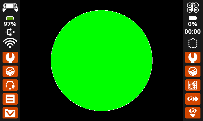

Példa

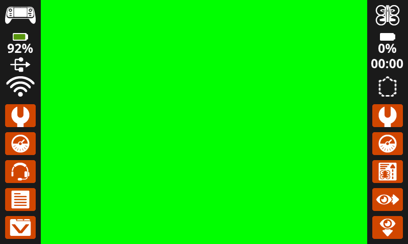

amikor elindul
[Say "Hello" then turn screen green.]
[Hello] nyomtatása a képernyőn ▶
várakozás [2] másodpercig
képernyő kitöltése [zöld v] színnel
A VEX AIR drónvezérlő képernyőjének képernyőképe, ahol a képernyő teljes nyomtatható területe élénkzölddel van kitöltve.

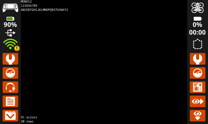

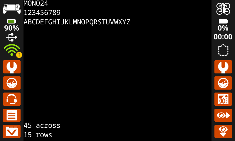

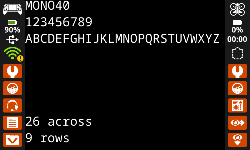

betűtípus beállítása a képernyőn#
A betűtípus beállítása képernyőn veremblokk beállítja a vezérlő képernyőjén megjelenő szöveg betűtípusát és méretét. Ez a betűtípus a blokk futtatása után kinyomtatott összes szövegre érvényes lesz.
betűtípus-veremblokk beállítása#
betűtípus beállítása [egyenlő szélességű v] [közepes v] a képernyőn
Paraméterek
Leírás
típus
A betűtípus: egyszeres szélességű vagy arányos.
méret
A betűméret (lásd alább):
  • szuper kicsi
  • extra kicsi
  • kicsi
  • közepes
  • nagy
  • extra nagy
  • szuper nagy

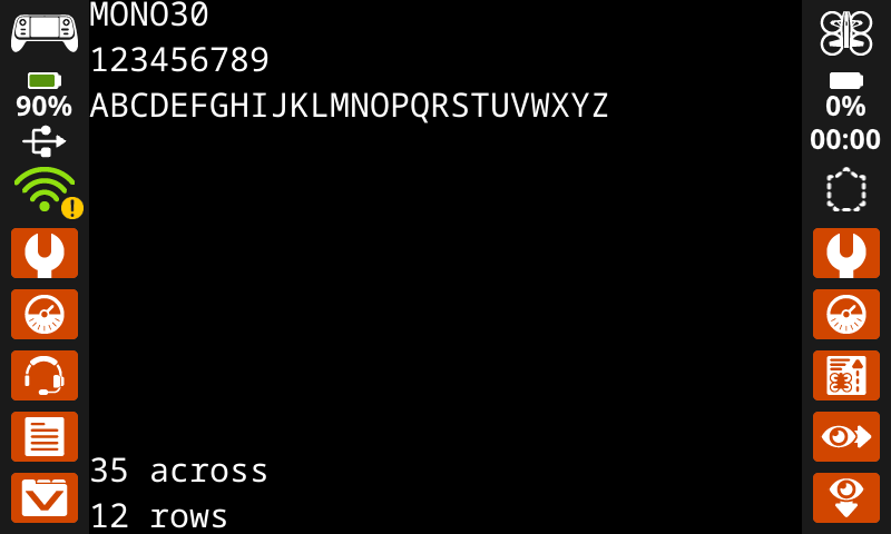

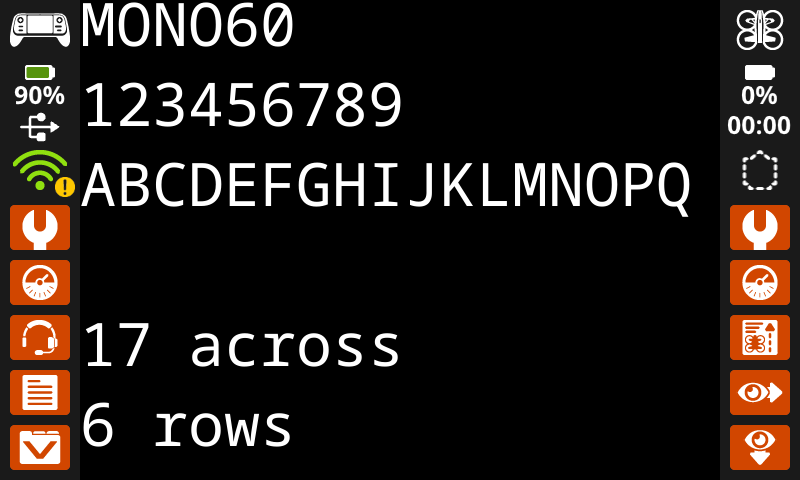

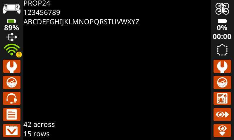

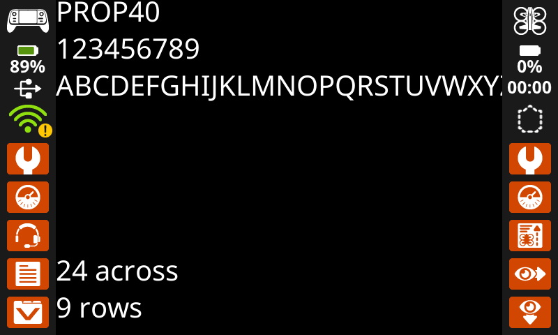

A VEX AIR drónvezérlő képernyőjének képernyőképe, amelyen a bal felső sarokban Mono 12 betűtípussal, fehér színnel nyomtatott betűk és számok láthatók. Az AZ betűk egy sorban helyezkednek el, és a képernyő szélességének körülbelül egyharmadát foglalják el. A bal alsó sarokban 91 karakter és 30 sor látható.
monospaced super small

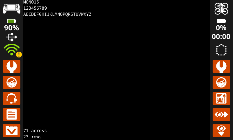

Ugyanaz a kép, mint az előző, most Mono 15 betűtípussal. Az AZ betűk egy sorban vannak, és a képernyő szélességének közel felét foglalják el. A bal alsó sarokban 71 karakter és 23 sor látható.
monospaced extra small

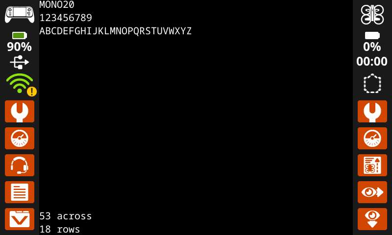

Ugyanaz a kép, mint az előző, most Mono 20 betűtípussal. Az AZ betűk egy sorban vannak, és a képernyő szélességének felét foglalják el. A bal alsó sarokban 53 karakter hosszú és 18 soros.
monospaced small
Ugyanaz a kép, mint az előző, most Mono 24 betűtípussal. Az AZ betűk egy sorban vannak, és a képernyő szélességének valamivel több mint felét foglalják el. A bal alsó sarokban 45 karakter hosszú és 15 soros.
monospaced medium
Ugyanaz a kép, mint az előző, most Mono 30 betűtípussal. Az AZ betűk egy sorban vannak, és a képernyő szélességének körülbelül háromnegyedét foglalják el. A bal alsó sarokban 35 karakter hosszú és 12 soros szöveg olvasható.
monospaced large
Ugyanaz a kép, mint az előző, most Mono 40 betűtípussal. Az AZ betűk egy sorban vannak, a képernyő teljes szélességében. A bal alsó sarokban 26 karakter hosszú és 9 soros.
monospaced extra large
Ugyanaz a kép, mint az előző, most Mono 60 betűtípussal. Az AQ betűk egy sorban vannak, a képernyő teljes szélességében. A bal alsó sarokban 17 karakter hosszú és 6 soros.
monospaced super large
Ugyanaz a kép, mint az előző, most Prop 20 betűtípussal. Az AZ betűk egy sorban vannak, és a képernyő szélességének valamivel több mint felét foglalják el. A bal alsó sarokban 49 karakter és 18 sor látható.
proportional small
Ugyanaz a kép, mint az előző, most Prop 24 betűtípussal. Az AZ betűk egy sorban vannak, és a képernyő szélességének körülbelül kétharmadát foglalják el. A bal alsó sarokban 42 karakter és 15 sor látható.
proportional medium

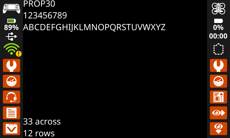

Ugyanaz a kép, mint az előző, most Prop 30 betűtípussal. Az AZ betűk egy sorban vannak, és a képernyő szélességének háromnegyedét foglalják el. A bal alsó sarokban 33 karakter és 12 sor látható.
proportional large
Ugyanaz a kép, mint az előző, most Prop 40 betűtípussal. Az AY betűk egy sorban vannak, a képernyő teljes szélességében. A bal alsó sarokban 24 karakter hosszú és 9 soros.
proportional extra large
Ugyanaz a kép, mint az előző, most Prop 60 betűtípussal. Az AQ betűk egy sorban vannak, a képernyő teljes szélességében. A bal alsó sarokban 17 karakter hosszú és 6 soros.
proportional super large

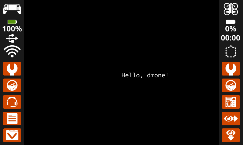

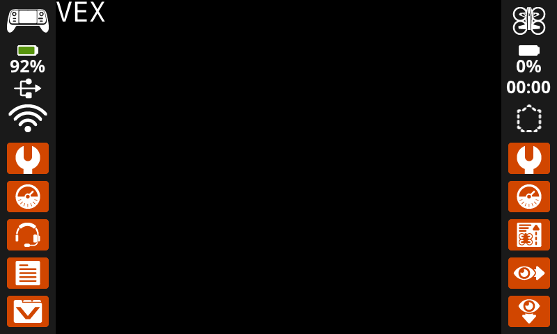

Indításkor a betűtípust „egyszeres szélességű extra nagy” értékre állítja, és a képernyőn kiírja a „VEX” szöveget.#
amikor elindul
[Display text using a larger font.]
betűtípus beállítása [egyenlő szélességű v] [nagyon nagy v] a képernyőn
[VEX] nyomtatása a képernyőn ▶
Ugyanaz a kép, mint az előzőek, most fehér szöveggel a bal felső sarokban, amelyen a VEX Mono 40 betűtípus olvasható.

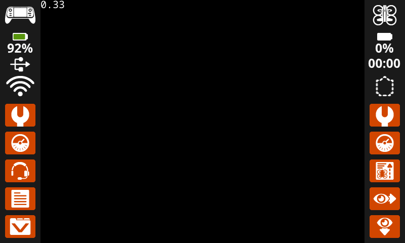

Indításkor két tizedesjegyre állítja a nyomtatási pontosságot, és az 1/3 értéket 0,33-ként írja ki a képernyőn.#
amikor elindul
[Print 1/3 as 0.33.]
nyomtatási pontosság beállítása [0.01 v] értékre a képernyőn
([1] [math_division v] [3]) nyomtatása a képernyőn ▶
A VEX AIR drónvezérlő képernyőjének képernyőképe, a bal felső sarokban fehér szöveggel, amely a 0.33 értéket mutatja.

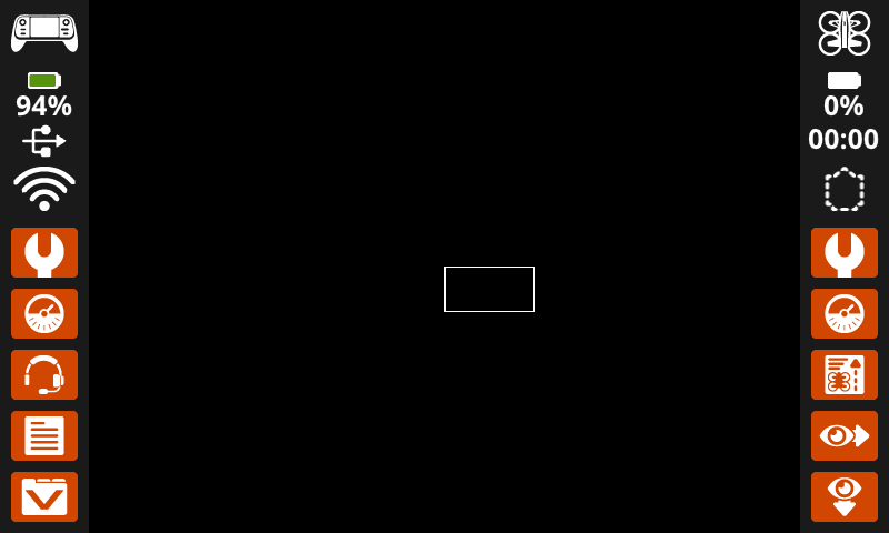

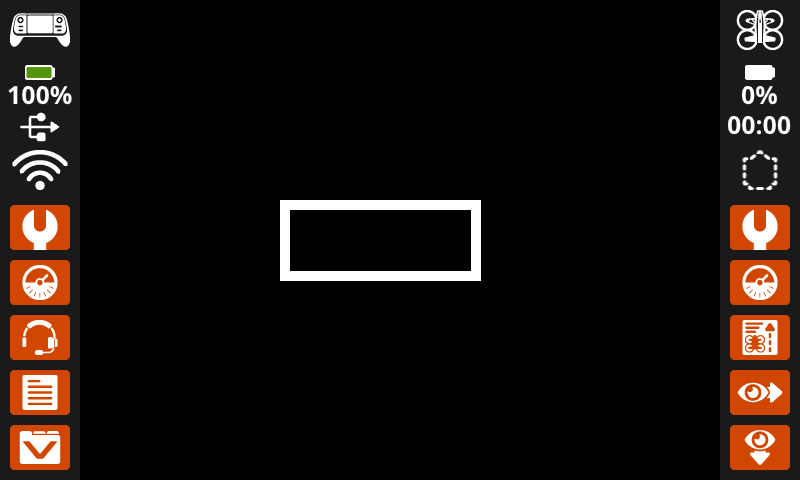

Példa
Indításkor a toll szélességét 10 képpontra állítja, és egy téglalapot rajzol, amelynek bal felső sarka (50,50)-nél van, szélessége 130 képpont, magassága pedig 60 képpont.#
amikor elindul
[Draw a rectangle with a pen width of 10.]
toll szélességének beállítása [10] értékre a képernyőn
téglalap rajzolása [200] [200] [200] [80] a képernyőn
A VEX AIR drónvezérlő képernyőjének képernyőképe, egy fehér téglalappal, középen vastag szegéllyel.

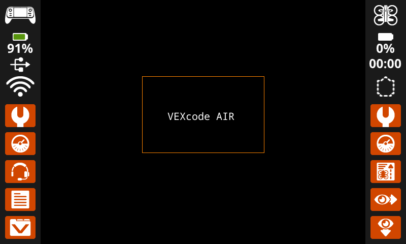

Indításkor a toll színét pirosra állítja, és egy téglalapot rajzol, amelynek bal felső sarka az (50, 50) pontban van, szélessége 130 képpont, magassága pedig 60 képpont.#
amikor elindul
[Draw a rectangle with an orange outline.]
toll / betű színének beállítása [narancssárga v] a képernyőn
téglalap rajzolása [200] [150] [240] [150] a képernyőn
toll / betű színének beállítása [fehér v] a képernyőn
[VEXcode AIR] nyomtatása x:[250] y:[220] pozícióban a képernyőn
A VEX AIR drónvezérlő képernyőjének képernyőképe, egy vékony narancssárga téglalappal, középen fehérrel nyomtatva a VEXcode AIR felirattal.

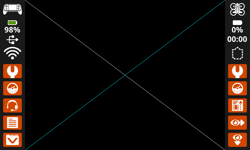

Példa
Indításkor átlós vonalat húz a képernyő bal felső sarkától (0,0) a jobb alsó sarkáig (240,240).#
amikor elindul
[Make an X across the screen.]
vonal rajzolása [0] [0] [640] [480] a képernyőn
toll / betű színének beállítása [cián v] a képernyőn
vonal rajzolása [0] [480] [640] [0] a képernyőn
A VEX AIR drónvezérlő képernyőjének képernyőképe, amelyen egy fehér vonal látható a bal felső saroktól a jobb alsó sarokig, valamint egy kékeszöld vonal a bal alsó saroktól a jobb felső sarokig, amely középen metszi egymást.
téglalap rajzolása a képernyőn#
A téglalap rajzolása a képernyőn veremblokk egy téglalapot rajzol a jelenlegi toll szélessége, toll színe és kitöltőszín paraméterek felhasználásával.
téglalap alakú halomblokk rajzolása#
téglalap rajzolása [0] [0] [10] [10] a képernyőn
Példa
Paraméterek
Leírás
x
A téglalap bal felső sarkának x koordinátája pixelben 0 és 640 között.
y
A téglalap bal felső sarkának y koordinátája pixelben 0 és 480 között.
szélesség
A téglalap szélessége pixelben.
magasság
A téglalap magassága pixelben.
Indításkor egy téglalapot rajzol a képernyőre, amelynek bal felső sarka (50,50), szélessége 130 pixel, magassága pedig 60 pixel.#
amikor elindul
[Draw two rectangles on the screen.]
téglalap rajzolása [0] [0] [620] [460] a képernyőn
rajz kitöltési színének beállítása [zöld v] a képernyőn
téglalap rajzolása [200] [180] [200] [100] a képernyőn
A VEX AIR drónvezérlő képernyőjének képernyőképe, amelyen egy tömör zöld téglalap látható vékony fehér szegéllyel a közepén, valamint egy vékony fehér téglalap a képernyő külső szélei mentén.

Indításkor egy (120,120) középpontú, 40 pixeles sugarú kört rajzol a képernyőre.#
amikor elindul
[Draw one green circle on the screen.]
kör rajzolása [320] [240] [200] a képernyőn
A VEX AIR drónvezérlő képernyőjének képernyőképe, amelyen egy nagy, tömör zöld kör látható, vékony fehér szegéllyel a képernyő közepén.
