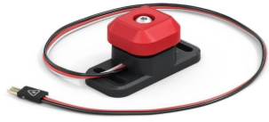

bumper クラスは、バンパースイッチと組み合わせて使用​​されます。バンパースイッチは、押されると回路が完成する機械式スイッチで、ロボットが押下と解放を検出できるようにします。
VEX EXPバンパースイッチは、ロボットに取り付けるための幅広の黒いベースと、上部に赤い押しボタンが付いた3線式デバイスです。
