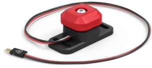

La clase bumper se utiliza con el interruptor Bumper Switch, un interruptor mecánico que cierra un circuito al pulsarlo, lo que permite al robot detectar las pulsaciones y las liberaciones.
El interruptor de parachoques VEX EXP es un dispositivo de 3 hilos con una base negra ancha para conectarlo a un robot y un botón rojo que se puede presionar en la parte superior.
