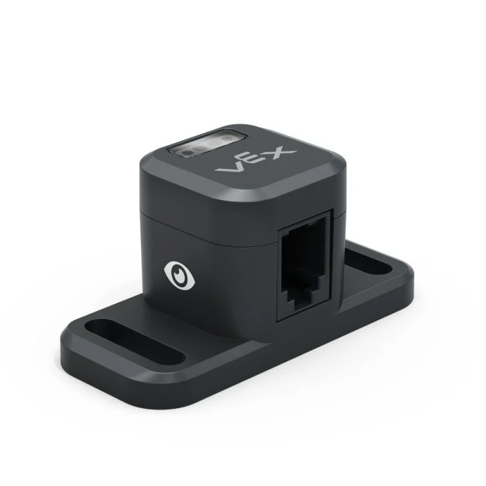

V5光学センサーは、RGBカラーセンサーと近接センサーを組み合わせることで、周囲の物体の色、明るさ、存在を検出します。また、内蔵LEDを使用して物体を照らし、より正確な検出を行うことも可能です。
VEX V5 光学センサー。
