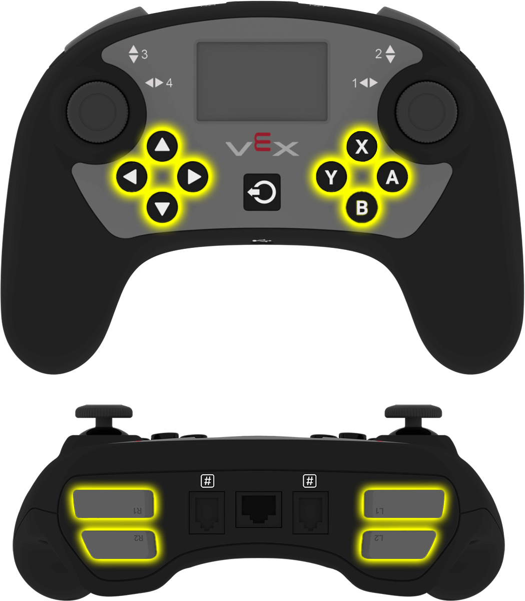

V5コントローラーの前面と背面。ボタンは黄色で強調表示されています。コントローラーの表面には、左側に上、下、左、右の矢印ボタンがあり、右側には12時の位置から時計回りにX、A、B、Yボタンがあります。コントローラーの背面には、左側にL1、L2、R1、R2ボタンがあります。
ボタン
指示
buttonA
controller_1.buttonA.pressing() — Aボタン
buttonB
controller_1.buttonB.pressing() — Bボタン
buttonX
controller_1.buttonX.pressing() — Xボタン
buttonY
controller_1.buttonY.pressing() — Yボタン
buttonDown
controller_1.buttonDown.pressing() — 下ボタン
buttonUp
controller_1.buttonUp.pressing() — 上ボタン
buttonLeft
controller_1.buttonLeft.pressing() — 左ボタン
buttonRight
controller_1.buttonRight.pressing() — 右ボタン
buttonL1
controller_1.buttonL1.pressing() — L1ボタン
buttonL2
controller_1.buttonL2.pressing() — L2ボタン
buttonR1
controller_1.buttonR1.pressing() — R1ボタン
buttonR2
controller_1.buttonR2.pressing() — R2ボタン
パラメータ
説明
このメソッドにはパラメータがありません。
# Turn right while L1 is pressed
    if controller_1.buttonL1.pressing():
        drivetrain.turn(RIGHT)
    else:
        drivetrain.stop()

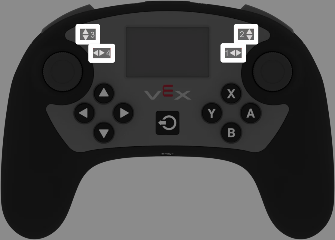

ジョイスティックの周りの軸にラベルが付けられたVEX V5コントローラー。軸1と2は右ジョイスティックの周り、軸3と4は左ジョイスティックの周りです。
軸
指示
axis1
controller_1.axis1.position() — 右ジョイスティックの水平軸
axis2
controller_1.axis2.position() — 右ジョイスティックの垂直軸
axis3
controller_1.axis3.position() — 左ジョイスティックの垂直軸
axis4
controller_1.axis4.position() — 左ジョイスティックの水平軸
パラメータ
説明
# Turn with the left joystick
remote_control_code_enabled = False
    if controller_1.axis4.position() > 10:
    elif controller_1.axis4.position() < -10:
        drivetrain.turn(LEFT)
    else:
        drivetrain.stop()
    wait(20, MSEC)
