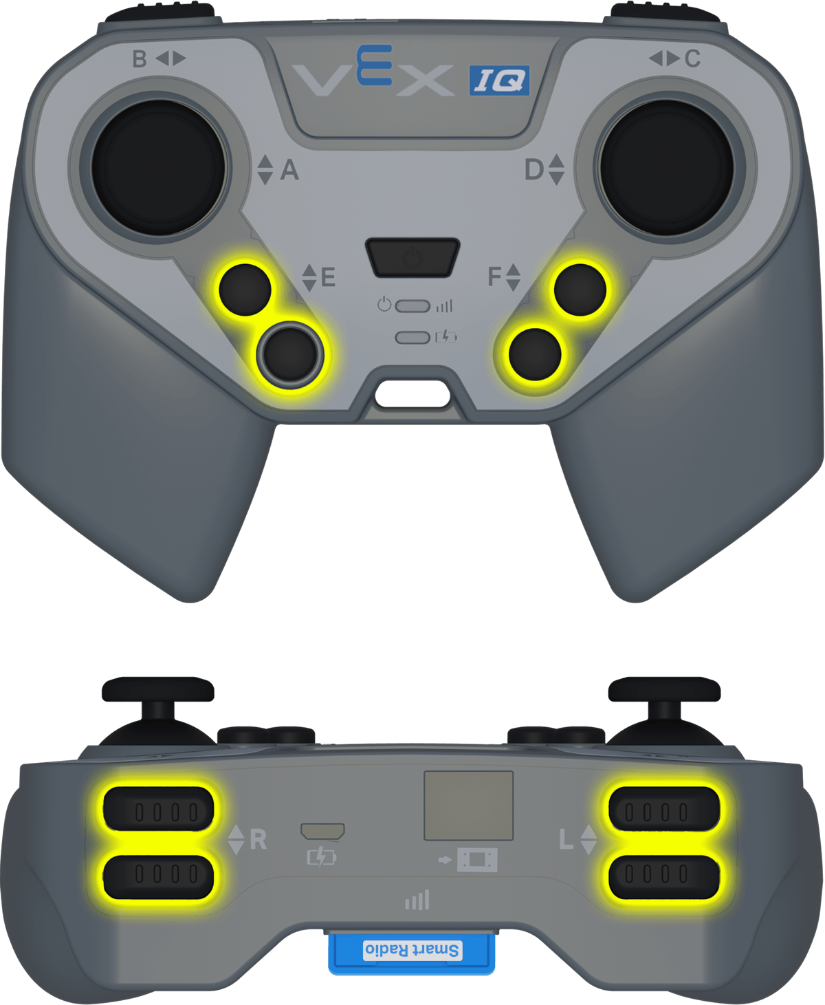

Op een knop van de controller gedrukt?#
Het Booleaanse blok controllerknop ingedrukt? geeft aan of een geselecteerde controllerknop is ingedrukt.
De IQ-controller van de eerste generatie met alle knoppen gemarkeerd.
Knop van de controller ingedrukt? Booleaanse waarde#

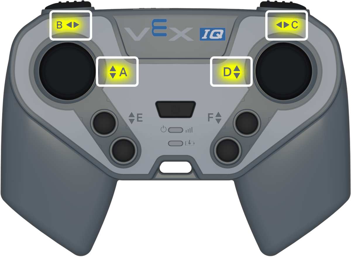

positie van de controller-as#
Het controller axis position reporter-blok geeft de joystickpositie langs een geselecteerde as terug als een getal van -100 tot 100.
De IQ-controller van de eerste generatie met de vier joystickassen gemarkeerd.
controller aspositie reporterblok#
(Controller [A v] positie)

wanneer controllerknop#
Het Hat-blok when controller button voert de bijbehorende stack uit wanneer een geselecteerde controllerknop wordt ingedrukt of losgelaten.
wanneer controllerknop Hoedblok#

wanneer de controller-as wordt gewijzigd#
Het Hat-blok wanneer de controller-as wordt gewijzigd voert de bijbehorende stack uit wanneer de positie van een joystick langs de geselecteerde as verandert.
Wanneer de controller-as wordt gewijzigd, wordt het hoedblok weergegeven.#
wanneer Controller-as [A v] verandert
