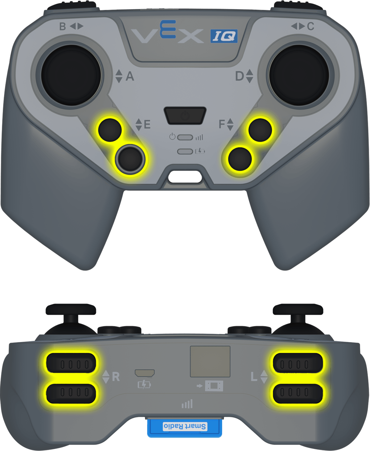

Controller-Taste gedrückt?#
Der boolesche Block wurde eine Controller-Taste gedrückt? gibt zurück, ob eine ausgewählte Controller-Taste gedrückt wird.
Der IQ-Controller der 1. Generation mit allen hervorgehobenen Tasten.
Controller-Taste gedrückt? Boolescher Block#

Taste
Die zu prüfende Schaltfläche:
  • O ▲
  • O ▼
  • F ▲
  • F ▼
  • L ▲
  • L ▼
  • R ▲
  • R ▼

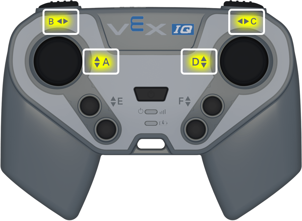

Position der Reglerachse#
Der Controller-Achsenpositions-Reporterblock gibt die Joystick-Position entlang einer ausgewählten Achse als Zahl von -100 bis 100 zurück.
Der IQ-Controller der 1. Generation mit hervorgehobenen vier Joystick-Achsen.
Reglerachsenpositionsmelderblock#
(Controller [A v] Position)
Parameter
Beschreibung
Achse
Die zu meldenden Joystick-Achsen:
  • A — Linke Joystick-Vertikalachse
  • B — Linke Joystick-Horizontalachse
  • C — Rechte Joystick-Horizontalachse
  • D — Rechte Joystick-Vertikalachse

wenn Controller-Taste#
Der wenn Controller-Taste-Hat-Block führt den zugehörigen Stapel aus, wenn eine ausgewählte Controller-Taste gedrückt oder losgelassen wird.
wenn Controller-Taste Hutblock#
wenn Controller-Taste [E ▲ v] [gedrückt v]

Taste
  • O ▲
  • O ▼
  • F ▲
  • F ▼
  • L ▲
  • L ▼
  • R ▲
  • R ▼

wenn die Reglerachse geändert wird#
Der wenn die Controllerachse geändert wird Hat-Block führt den zugehörigen Stack aus, wenn sich die Position eines Joysticks entlang der ausgewählten Achse ändert.
wenn die Reglerachse geändert wird Hutblock#
wenn Controller-Achse [A v] geändert wird
Parameter
Beschreibung
Achse
Die zu überprüfenden Joystick-Achsen:
