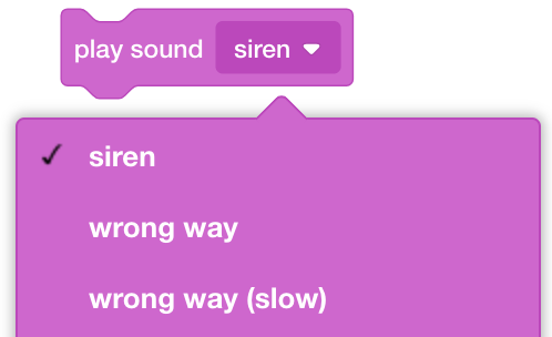

播放声音#
播放声音 积木块会播放大脑内置的声音之一。
播放声音 [警报 v]
参数 |
描述 |
声音 |
下面显示的是其中一种内置声音。 |
声音名称 |
播放声音 |
警笛 |
错误的方法 |
错误的方式(慢) |
填充 |
前大灯开启 |
前大灯关闭 |
收费站 |
警报 |
锵锵 |
门关上 |
棘轮 |
扳手 |
警笛2 |
棘轮2 |
警报2 |
关机 |
例子
当开始
[Play the power down sound.]
播放声音 [关机 v]

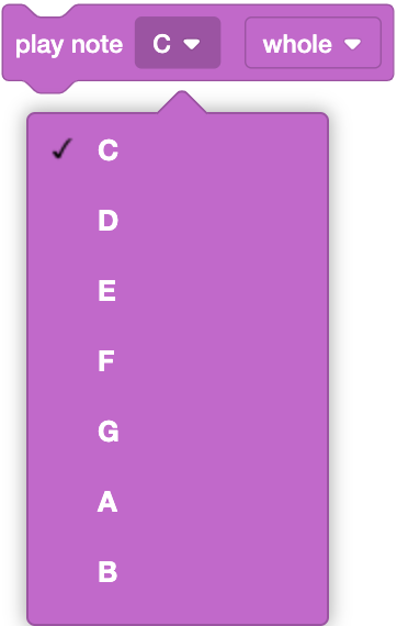

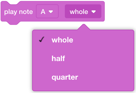

播放音符#
播放音符 堆栈块会播放特定音符,持续特定时间。
播放音符动作块。#
播放音符 [C v] [二分音符 v]
参数 |
描述 |
笔记 |
定义音高:
音符长度 |
设置音符的长度:二分之一或四分之一。 |
