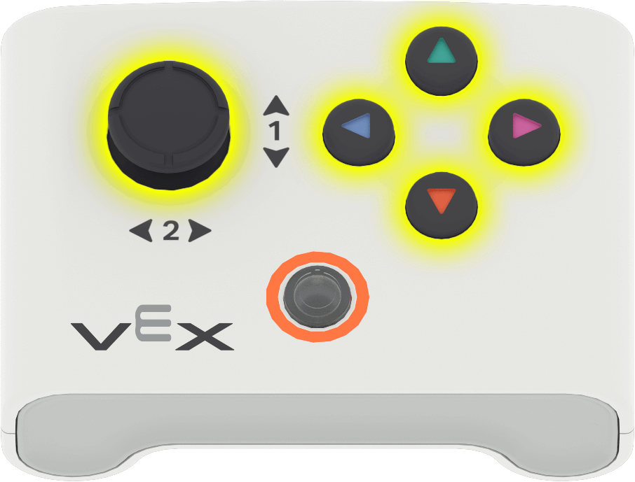

Captadores#
.pressing#
.pressing devuelve si se está presionando actualmente un botón específico del controlador. Este método debe llamarse en un objeto de botón específico, como controller.button_up.
  • True — Se está pulsando el botón especificado.
  • False — El botón especificado no está siendo presionado.
Uso:
Se puede utilizar uno de los cinco objetos de botón disponibles con este método:
Botón
Dominio
button_up
controller.button_up.pressing() — El botón Arriba
button_down
controller.button_down.pressing() — El botón Abajo
button_left
controller.button_left.pressing() — El botón izquierdo
button_right
controller.button_right.pressing() — El botón derecho
button_stick
controller.button_stick.pressing() — El botón Joystick
Controlador VEX AIM One Stick con un joystick a la izquierda y cuatro botones a la derecha. El joystick y los cuatro botones están resaltados.
Parámetros
Descripción
Este método no tiene parámetros.
# Move forward while the Up button is being pressed
    if controller.button_up.pressing():
        robot.move_at(0)
    else:
        robot.stop_all_movement()
    wait(20, MSEC)

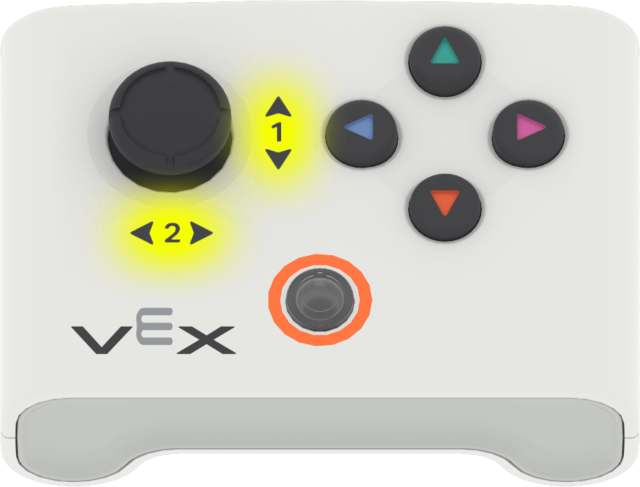

.position#
.position devuelve la posición de un eje del joystick como un número de -100 a 100.
Este método debe llamarse en un objeto de eje específico, como por ejemplo controller.axis1.
Uso:
Se puede utilizar uno de los dos objetos de eje disponibles con este método:
Eje
Dominio
axis1
controller.axis1.position() — El eje vertical
axis2
controller.axis2.position() — El eje horizontal
Controlador VEX AIM con un joystick a la izquierda y cuatro botones a la derecha. Los ejes 1 y 2 del joystick están resaltados.
Parámetros
Descripción
# Move forward when the joystick is moved up
    if controller.axis1.position() > 0:
        robot.move_at(0)
    else:
    wait(20, MSEC)

Devoluciones de llamadas#
.pressed#
.pressed ejecuta una función cuando se presiona el botón especificado. Una vez utilizada, la función se ejecutará automáticamente cada vez que se presione ese botón.
Uso:
Botón
Dominio
button_up
controller.button_up.pressed(callback, arg) — El botón Arriba
button_down
controller.button_down.pressed(callback, arg) — El botón Abajo
button_left
controller.button_left.pressed(callback, arg) — El botón izquierdo
button_right
controller.button_right.pressed(callback, arg) — El botón derecho
button_stick
controller.button_stick.pressed(callback, arg) — El botón Joystick
Parámetro
Descripción
callback
Una función definida previamente para ejecutarse cada vez que se presione el botón especificado.
arg
Opcional. Una tupla que contiene los argumentos que se pasarán a la función de devolución de llamada. Consulte Uso de eventos con parámetros para obtener más información.
# Kick hard when the Up button is pressed
def kick_object():
    robot.kicker.kick(HARD)
controller.button_up.pressed(kick_object)
.released#
.released ejecuta una función cuando se suelta el botón especificado. Una vez utilizada, la función se ejecutará automáticamente cada vez que se suelte ese botón.
Uso:
Botón
Dominio
button_up
controller.button_up.released(callback, arg) — El botón Arriba
button_down
controller.button_down.released(callback, arg) — El botón Abajo
button_left
controller.button_left.released(callback, arg) — El botón izquierdo
button_right
controller.button_right.released(callback, arg) — El botón derecho
button_stick
controller.button_stick.released(callback, arg) — El botón Joystick
Parámetro
Descripción
callback
Una función definida previamente para ejecutarse cada vez que se suelte el botón especificado.
arg
# Clear the screen after the Up button is released
def clear_screen():
    robot.screen.clear_screen()
controller.button_up.released(clear_screen)
robot.screen.print("Press Up, then")
robot.screen.next_row()
robot.screen.print("Release Up!")
.changed#
.changed ejecuta una función cuando la posición del joystick cambia a lo largo del eje especificado. Una vez utilizada, la función se ejecutará automáticamente cada vez que la posición del joystick cambie a lo largo de ese eje.
Uso:
Eje
Dominio
axis1
controller.axis1.changed(callback, arg) — El eje vertical
axis2
controller.axis2.changed(callback, arg) — El eje horizontal
Parámetro
Descripción
callback
Una función definida previamente para ejecutarse cada vez que la posición del joystick cambie a lo largo del eje especificado.
arg
# Show an emoji when the joystick moves up or down
def move_joystick():
    robot.screen.show_emoji(CONFUSED)
controller.axis1.changed(move_joystick)
