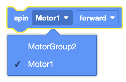

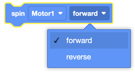

girar [Motor 1 v] [adelante v]
Seleccione qué motor o grupo de motores utilizar.
Diagrama de un motor de giro que ilustra su funcionalidad en aplicaciones de control de movimiento.
Seleccione en qué dirección se moverá el motor o el grupo de motores.
Diagrama que ilustra las direcciones de giro del motor para programar comportamientos y acciones motoras en robótica.

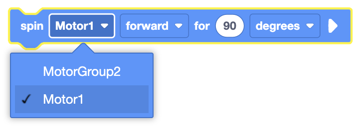

Girar para#
El bloque Girar para se utiliza para girar un motor o un grupo de motores durante una distancia determinada.
Este puede ser un bloque sin espera o en espera dependiendo de si se utiliza la opción y no esperar.

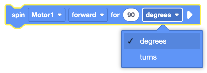

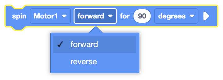

girar [Motor 1 v] [adelante v] por (90) [grados v] ▶
Diagrama que ilustra el bloque Spin For utilizado para controlar el movimiento del motor durante una distancia específica en la programación robótica.
Diagrama que ilustra los bloques de control de motores para girar, detener y posicionar motores en la programación.
Establezca la distancia que girará el motor o el grupo de motores ingresando un valor y eligiendo la unidad de medida (grados o vueltas).
Diagrama que ilustra el bloque Spin For utilizado para controlar el movimiento del motor durante una distancia específica en grados o vueltas.
Por defecto, el bloque Girar Durante bloqueará la ejecución de los bloques subsiguientes hasta que finalice. Al expandir el bloque Girar Durante para mostrar y no esperar, los bloques continuarán ejecutándose mientras el motor o el grupo de motores esté en movimiento.
girar [Motor 1 v] [adelante v] por (1) [giros v] ◀ y no esperes
En este ejemplo, el motor girará hacia adelante durante 1 vuelta.
cuando empezó
girar [Motor 1 v] [adelante v] por (1) [giros v] ▶

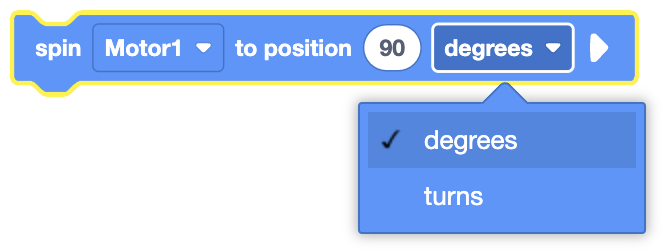

girar [Motor 1 v] a la posición (90) [grados v] ▶
Diagrama que ilustra el bloque Girar a posición para controlar el movimiento del motor a un ángulo específico.
Diagrama que ilustra el bloque Girar a posición para controlar el movimiento del motor a un ángulo específico en grados.

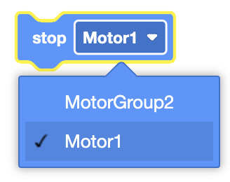

parada [Motor 1 v]
Diagrama que ilustra el bloque de detención del motor utilizado para detener el movimiento del motor en aplicaciones de programación.

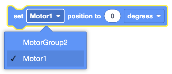

Establecer la posición del motor#
El bloque Establecer posición del motor se utiliza para establecer la posición del codificador de un motor o grupo de motores en el valor ingresado.
Este es un bloque sin espera y permite que cualquier bloque posterior se ejecute sin demora.

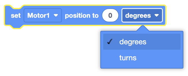

Establezca la posición [Motor 1 v] en (0) [grados v]
Diagrama que ilustra el bloque Establecer posición del motor para controlar la posición del codificador del motor en grados o vueltas.
Establezca la unidad de medida a utilizar, grados o vueltas.
Ilustración del bloque Establecer posición del motor para controlar la posición del codificador del motor en grados o vueltas.
En este ejemplo, la posición del codificador del motor se establece en 90 grados antes de que el motor gire a la posición de 0 grados.
cuando empezó
Establezca la posición [Motor 1 v] en (90) [grados v]
girar [MotorGroup2 v] a la posición (0) [grados v] ▶

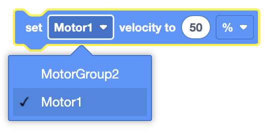

Establezca la velocidad [Motor 1 v] en (50) [% v]
Diagrama que ilustra el bloque Establecer velocidad del motor para controlar la velocidad del motor en entornos de programación.
El bloque Establecer velocidad del motor aceptará un rango de -100% a 100%.

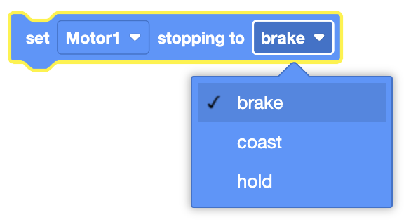

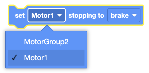

establecer [Motor 1 v] deteniéndose en [freno v]
Diagrama que ilustra las opciones del bloque Establecer detención del motor: Freno, Inercia y Retención para el comportamiento del motor al detenerse.
Seleccione qué comportamiento de detención utilizar.
Los tres comportamientos de detención del vehículo son los siguientes:
  • Freno: El motor o el grupo de motores se detendrá inmediatamente.
  • Costa: El motor o el grupo de motores girará gradualmente hasta detenerse.
  • Retención: El motor o grupo de motores se detendrá inmediatamente. Si una fuerza externa lo hace girar, el codificador integrado lo devolverá a su posición inicial de parada.

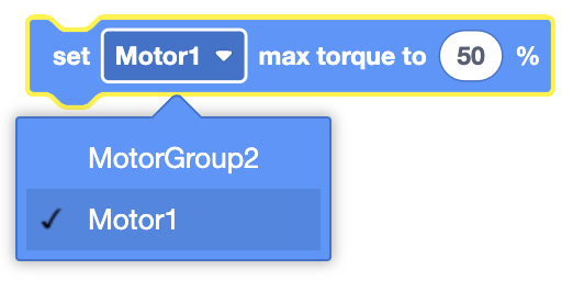

set [Motor1 v] max torque to (50)%
Diagrama que ilustra el proceso de ajuste del par motor en un sistema de control de motores.

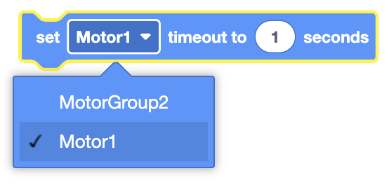

El bloque Establecer tiempo de espera del motor se utiliza para establecer un límite de tiempo para los bloques de movimiento del motor inteligente EXP o del grupo de motores.
El límite de tiempo del motor o grupo de motores se utiliza para evitar que los bloques de movimiento que no alcanzan su posición impidan el movimiento de otros bloques en la pila. Un ejemplo de un motor o grupo de motores que no alcanza su posición es un brazo o garra que alcanza su límite mecánico y no puede completar su movimiento.
Este es un comando sin espera y permite que cualquier comando posterior se ejecute sin demora.
Establezca el tiempo de espera [Motor 1 v] en (1) segundo
Diagrama que ilustra el bloque Establecer tiempo de espera del motor para controlar los límites de tiempo de movimiento del motor en la programación.
