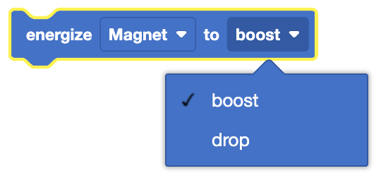

Energizar electroimán#
El bloque Energizar electroimán se utiliza para configurar el electroimán del robot VEX en dos acciones diferentes: impulsar o soltar.
energizar [Magnet v] a [refuerzo v]
Seleccione el modo que utilizará el electroimán:
  • Boost: activa el electroimán durante el tiempo que se estableció con el bloque Establecer duración del electroimán.
  • soltar: libera cualquier objeto que esté sujetando el electroimán.
Diagrama que ilustra los modos de impulso y caída del electroimán del robot VEX con configuraciones de potencia y duración.
En este ejemplo, el robot ajustará la potencia de su electroimán al 75 % y su duración a corta (250 milisegundos) antes de activarse. Después de 250 ms, el electroimán se apagará automáticamente.

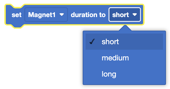

Establecer la duración del electroimán#
El bloque Establecer duración del electroimán se utiliza para establecer durante cuánto tiempo estará encendido el electroimán.
Establezca la duración [Magnet 1 v] en [corto v]
Selecciona la duración que el electroimán usará al activarse para un impulso. Si no se usa este bloque, la duración predeterminada es media o 500 milisegundos.
  • corto - 250 milisegundos
  • medio - 500 milisegundos
  • largo - 1000 milisegundos
Imagen que muestra la configuración de las opciones de potencia y duración del electroimán del robot VEX para las acciones de impulso y caída.
