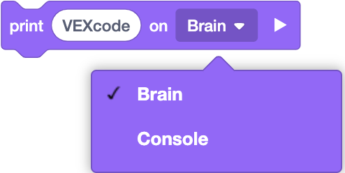

Imprimir#
El bloque Imprimir se utiliza para imprimir valores o texto en la consola de impresión o en la pantalla de EXP Brain.
imprimir [Hello] ▶
Todos los bloques de reporteros se imprimirán como números enteros de forma predeterminada. Utilice el bloque Establecer precisión de impresión para ajustar el número de decimales impresos.
Todos los proyectos nuevos comienzan con el cursor de la pantalla en la fila 1, columna 1 y en la fila 1 de la Consola de impresión.
De forma predeterminada, el bloque Imprimir permanecerá en la misma fila para cualquier comando de impresión posterior. Al expandir el bloque Imprimir para mostrar y colocar el cursor en la siguiente fila, el cursor se moverá a la siguiente fila después de imprimir.
Importante: El bloque Imprimir no imprimirá nada en la pantalla Cerebro a menos que se expanda y coloque el cursor en la siguiente fila o sea seguido por un bloque Siguiente fila.
imprimir [Hello] ◀ y coloque el cursor en la siguiente fila
Cualquier bloque que devuelva un valor se puede utilizar en el bloque Imprimir.
Elija qué dispositivo utilizar.
Imagen de la pantalla del EXP Brain que muestra las opciones de impresión y la configuración del cursor para texto y formas.
En este ejemplo, la rotación actual del robot se imprimirá en el cerebro EXP.
cuando empezó
imprimir ([Rotation 9 v] ángulos en grados) en [Brain v] ◀ y coloque el cursor en la siguiente fila

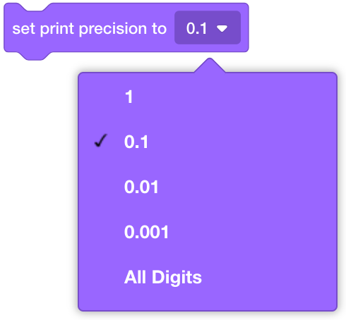

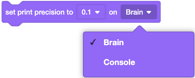

Establecer la precisión de impresión#
El bloque Establecer precisión de impresión se utiliza para establecer la cantidad de dígitos que aparecen después del punto decimal al imprimir bloques de reportero en la consola de impresión o en la pantalla de EXP Brain.
establecer la precisión de impresión a [0.1 v]
Elija el nivel de precisión con que se imprimirán en la pantalla los bloques de reporteros insertados.
  • Unos (1) (Predeterminado)
  • Décimas (0,1)
  • Centésimas (0,01)
  • Milésimas (0,001)
  • Todos los dígitos (0,000001)
Imagen que ilustra el bloque Establecer precisión de impresión para ajustar los decimales en la salida de impresión de EXP Brain.
Imagen que ilustra el bloque Establecer precisión de impresión para ajustar los decimales en la salida de pantalla del EXP Brain.
En este ejemplo, la precisión de impresión se establece en centésimas antes de imprimir el rumbo del tren motriz actual.
cuando empezó
Establezca la precisión de impresión en [0.01 v] sobre [Brain v]
imprimir (rumbo de la unidad en grados) en [Brain v] ◀ y coloque el cursor en la siguiente fila

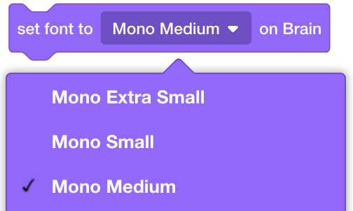

Establecer fuente#
El bloque Establecer fuente se utiliza para establecer el estilo y el tamaño de la fuente utilizada en la pantalla de EXP Brain al imprimir números o texto.
Establezca la fuente en [Mono Medium v] en Brain
Hay dos tipos diferentes de fuentes disponibles en la pantalla de EXP Brain.
Monoespaciado (Mono)
Proporcional (Prop)
Establezca las opciones de bloque de fuente para los estilos y tamaños de fuente en la pantalla de EXP Brain, mostrando las configuraciones disponibles.
Cada carácter ocupará el mismo ancho.
establecer_propiedad_de_fuente
anchos de tamaño diferentes según el carácter.
Elige qué fuente y tamaño utilizar.
Imagen que muestra el bloque "Establecer fuente" para seleccionar el estilo y tamaño de fuente en la pantalla del EXP Brain para imprimir texto.
En este ejemplo, se imprimirán fuentes monoespaciadas y proporcionales medianas en la pantalla del EXP Brain.
cuando empezó
imprimir [Mono Medium] en [Brain v] ◀ y coloque el cursor en la siguiente fila
Establezca la fuente en [Prop Medium v] en Brain
imprimir [Prop Medium] en [Brain v] ◀ y coloque el cursor en la siguiente fila

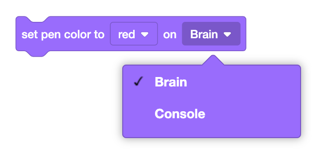

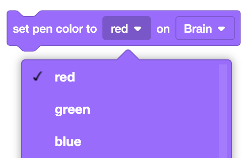

Establecer el lápiz en color#
El bloque Establecer color de lápiz se utiliza para establecer el color de las líneas dibujadas en la pantalla del EXP Brain o los valores impresos en la consola de impresión.
Establezca el color del lápiz en [rojo v] sobre [Brain v]
Seleccione el color de la línea que se dibujará.
  • rojo
  • verde
  • azul
  • negro
  • blanco
  • amarillo
  • naranja
  • púrpura
  • cian
  • transparente
Icono para configurar el color del lápiz en la pantalla de EXP Brain, usado para personalizar los colores del dibujo en los bloques de programación.
Icono para configurar el color del lápiz en el entorno de programación de EXP Brain, con opciones de color para dibujar.

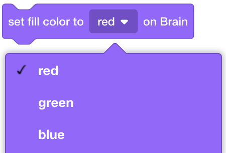

Establecer color de relleno#
El bloque Establecer color de relleno se utiliza para establecer el color que rellena las formas dibujadas en la pantalla del EXP Brain.
Establezca el color de relleno en [rojo v] en Brain
  • rojo
  • verde
  • azul
  • negro
  • blanco
  • amarillo
  • naranja
  • púrpura
  • cian
  • transparente
Imagen que muestra el bloque Establecer color de relleno utilizado para elegir colores de relleno para las formas en la pantalla del EXP Brain.
En este ejemplo, se dibujará un círculo relleno de color amarillo.

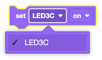

Establecer LED#
El bloque Establecer LED se utiliza para encender o apagar un LED.

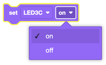

conjunto [LED3C v] [encendido v]
Seleccione qué LED utilizar.
Imagen de la interfaz EXP Brain que muestra opciones para configurar los estados del LED y de la torre de señales.
Seleccione si desea encender o apagar el LED. Esto es permanente hasta que se vuelva a usar el bloque Establecer LED. Por defecto, el LED está apagado.
Imagen que muestra el bloque Establecer estado del LED utilizado para controlar el estado de encendido/apagado del LED en el entorno de programación EXP Brain.
En este ejemplo, el LED se enciende durante dos segundos antes de apagarse.

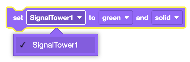

Torre de señales#
Establecer el estado de la torre de señales#
El bloque Establecer estado de la torre de señales se utiliza para establecer el color y el estado actuales de la torre de señales.
establecer [SignalTower 1 v] a [verde v] y [solid v]
Seleccione qué torre de señales utilizar.
Imagen de una torre de señalización con luces de colores que indican su estado actual y funcionalidad en un contexto de programación.

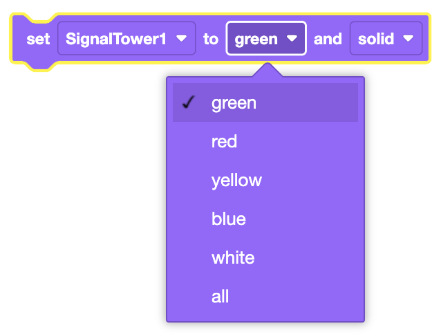

Seleccione el color en la Torre de Señales en el que desea establecer el estado.
  • rojo
  • amarillo
  • verde
  • azul
  • blanco
  • todo
Torre de señalización colorida con múltiples luces que indican diferentes estados: apagada, fija y parpadeante.

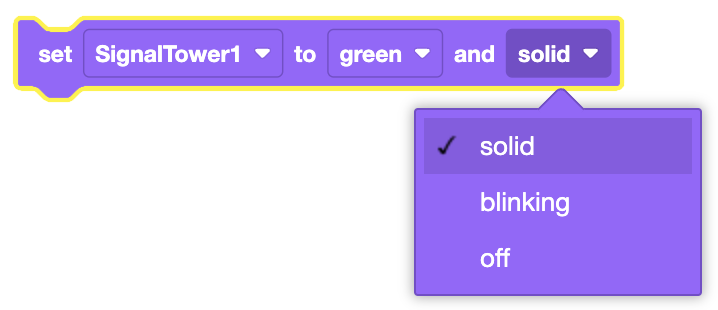

Seleccione el estado en el que se ubicará el color especificado en la Torre de Señales.
  • apagado - Apaga la luz del color.
  • sólido - Enciende la luz del color.
  • parpadeando - Enciende y apaga la luz del color repetidamente.
Imagen que muestra el bloque Establecer estado de la torre de señales utilizado para controlar el color y el estado de parpadeo de la torre de señales.
En este ejemplo, todas las luces de la torre de señales estarán parpadeando.
