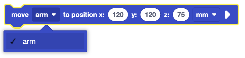

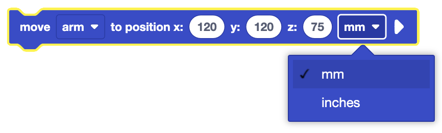

mover el brazo a la posición#
El bloque de pila mover brazo a posición mueve el brazo de 6 ejes a una coordenada x, y, y z específica.
Las coordenadas x, y, z describen la posición del efector final en el espacio tridimensional. Utilice ¿Mover brazo a la posición? antes de este bloque si la posición objetivo puede estar fuera del espacio de trabajo alcanzable del brazo de 6 ejes.
mover el brazo para posicionar el bloque de la pila#
mover [Arm1 v] a posición x:[120] y:[0] z:[100] [mm v] ▶
Parámetro
Descripción
dispositivo
El brazo de 6 ejes configurado para su uso.
incógnita
La coordenada x de la posición objetivo.
y
La coordenada y de la posición objetivo.
z
La coordenada z de la posición objetivo.
unidad
La unidad utilizada para las coordenadas x, y, z: mm (milímetros) o pulgadas.
flecha expansiva
Por defecto, el brazo de 6 ejes termina de moverse antes de que se ejecute el siguiente bloque. Expanda el bloque y no espere para iniciar el movimiento y continúe inmediatamente con el siguiente bloque.
Ejemplo
Al ponerse en marcha, mueve el brazo de 6 ejes a una posición estándar.#
cuando inicie
[Move Arm1 to a standard position at the start of the project.]
mover [Arm1 v] a posición x:(120) y:(120) z:(75) [mm v] ▶

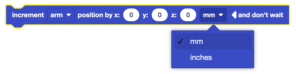

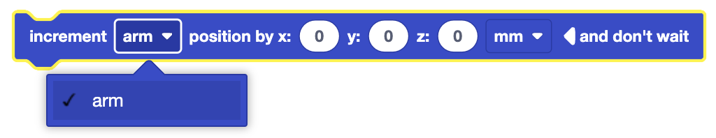

posición del brazo de incremento#
El bloque de pila incrementar posición del brazo mueve el brazo de 6 ejes una distancia específica desde su posición actual a lo largo de los ejes x, y y z.
Utilice este bloque para moverse en relación con la posición actual del efector final. Utilice ¿posición de incremento del brazo? antes de este bloque si el movimiento puede colocar el brazo de 6 ejes fuera de su espacio de trabajo alcanzable.
Bloque de pila de posición de brazo incremental#
incrementar posición de [Arm1 v] en x:[0] y:[0] z:[0] [mm v] ▶
Parámetro
Descripción
dispositivo
incógnita
La distancia a recorrer a lo largo del eje x.
y
La distancia a recorrer a lo largo del eje y.
z
La distancia a recorrer a lo largo del eje z.
unidad
La unidad utilizada para las distancias x, y, y z: mm (milímetros) o pulgadas.
flecha expansiva
Ejemplo
Al iniciarse, incrementa la posición del Brazo 1 en 100 milímetros a lo largo del eje x.#
cuando inicie
[Move Arm1 100 millimeters along the x-axis.]
incrementar posición de [Arm1 v] en x:[100] y:[0] z:[0] [mm v] ▶

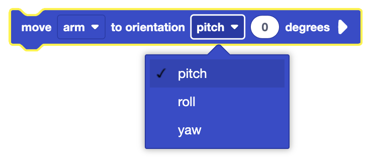

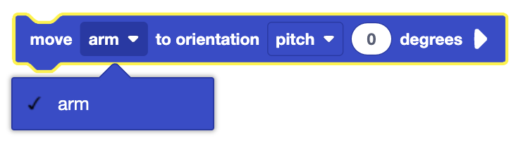

mover el brazo a la posición de orientación#
El bloque de pila mover brazo a orientación gira el efector final a una orientación específica.
La orientación describe cómo gira el efector final. Pitch inclina el efector final hacia arriba o hacia abajo, roll lo gira de lado a lado y yaw lo gira hacia la izquierda o hacia la derecha.
mover el brazo al bloque de pila de orientación#
mover [Arm1 v] a orientación [cabeceo v] [0] grados ▶
Parámetro
Descripción
dispositivo
orientación
Eje alrededor del cual girar el efector final:
  • el grado de inclinación
  • rodar
  • guiñada
títulos
El ángulo de orientación del objetivo, en grados.
flecha expansiva
Ejemplo
Al ponerse en marcha, hace girar el efector final 270 grados de guiñada.#
cuando inicie
[Rotate the end effector to 270 degrees of yaw.]
mover [Arm1 v] a orientación [guiñada v] [270] grados ▶

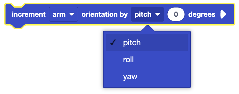

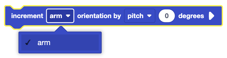

orientación del brazo de incremento#
El bloque de apilamiento orientación del brazo incremental gira el efector final un número específico de grados con respecto a su orientación actual.
Utilice este bloque para rotar en relación con la inclinación, el balanceo o la guiñada actuales del efector final.
Bloque de pila de orientación del brazo de incremento#
incrementar orientación de [Arm1 v] en [cabeceo v] [0] grados ▶
Parámetro
Descripción
dispositivo
orientación
  • rodar
  • guiñada
títulos
El número de grados de rotación del efector final.
flecha expansiva
Ejemplo
Al ponerse en marcha, hace girar el efector final 40 grados en su inclinación.#
cuando inicie
[Rotate the end effector 40 degrees in pitch.]
incrementar orientación de [Arm1 v] en [cabeceo v] [40] grados ▶

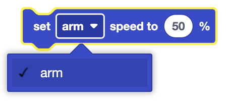

establecer la velocidad del brazo#
El bloque establecer velocidad del brazo permite configurar la velocidad de movimiento del brazo de 6 ejes.
La velocidad del brazo de 6 ejes se ajusta al 50 % al inicio de un proyecto.
Bloque de pila de velocidad del brazo de ajuste#
establecer la velocidad de [Arm1 v] a [50] %
Parámetro
Descripción
dispositivo
por ciento
La velocidad de movimiento del brazo de 6 ejes, del 1 al 100 por ciento.
Ejemplo
Al iniciarse, ajusta la velocidad del brazo de 6 ejes y luego se mueve a una posición.#
cuando inicie
[Set Arm1's speed to 30%.]
establecer la velocidad de [Arm1 v] a [30] %
mover [Arm1 v] a posición x:[120] y:[120] z:[70] [mm v] ▶

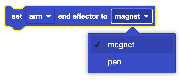

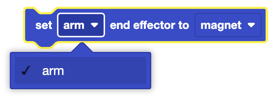

efector final del brazo de ajuste#
El bloque de apilamiento set arm end effector selecciona la herramienta acoplada al brazo de 6 ejes.
Al cambiar el efector final, el brazo de 6 ejes ajusta automáticamente su desplazamiento Z para que coincida con la herramienta seleccionada. El efector final se configura en la herramienta de recogida magnética al inicio del proyecto.
Bloque de pila del efector final del brazo de ajuste#
establecer efector final de [Arm1 v] a [imán v]
Parámetro
Descripción
dispositivo
efector final
La herramienta acoplada al brazo de 6 ejes: imán (herramienta de recogida magnética) o bolígrafo (herramienta de sujeción de bolígrafo).
Ejemplo
Al iniciarse, configura el brazo de 6 ejes para que utilice la herramienta de soporte para bolígrafo.#
cuando inicie
[Set Arm1 to use the Pen Holder Tool.]
establecer efector final de [Arm1 v] a [pluma v]

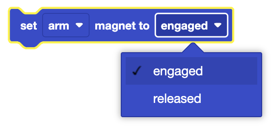

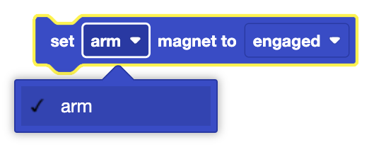

establecer el modo de imán del brazo#
El bloque de apilamiento modo de imán del brazo de ajuste activa o desactiva la herramienta de recogida magnética.
El modo magnético permanece activo hasta que otro bloque establecer modo magnético del brazo lo cambia. El modo magnético se restablece a liberado al inicio de un proyecto.
Bloque apilable de modo imán de brazo de ajuste#
establecer imán de [Arm1 v] a [activado v]
Parámetro
Descripción
dispositivo
modo
La herramienta de recogida magnética se indica en dos estados: activada para recoger objetos o liberada para soltar cualquier objeto que se esté sujetando y no recoger nuevos objetos.
Ejemplo
Al ponerse en marcha, activa el imán, espera y luego lo libera.#
cuando inicie
[Pick up objects, then drop them after 2 seconds.]
esperar [2] segundos
establecer imán de [Arm1 v] a [soltado v]

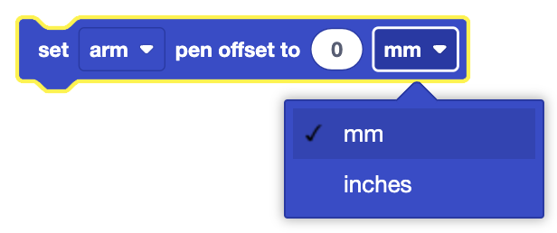

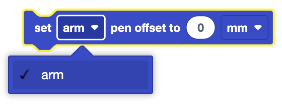

Conjunto de bolígrafo para brazo desplazado#
El bloque de pila set arm pen offset establece el desplazamiento vertical para la herramienta de soporte del lápiz.
Antes de usar este bloque, configure el efector final en pluma. Si la herramienta de soporte de pluma no está seleccionada, este bloque no tendrá ningún efecto.
El desplazamiento del lápiz es la distancia desde la parte superior del soporte del lápiz hasta la punta del marcador de borrado en seco. Al inicio de un proyecto, el desplazamiento del lápiz se establece en 0. Un desplazamiento de 0 coloca el origen del eje Z del brazo en el punto donde el soporte del lápiz se conecta al brazo de 6 ejes.
conjunto de bolígrafo de brazo con pila descentrada#
establecer offset de pluma de [Arm1 v] a [0] [mm v]
Parámetro
Descripción
dispositivo
compensar
El valor de desplazamiento del lápiz.
unidad
La unidad utilizada para el desplazamiento del lápiz: mm (milímetros) o pulgadas.
Ejemplo
Al iniciarse, ajusta el desplazamiento del lápiz y luego mueve el brazo de 6 ejes.#
cuando inicie
[Set the end effector to the Pen Holder Tool and set the pen offset to 1 inch.]
establecer offset de pluma de [Arm1 v] a [1] [pulgadas v]
mover [Arm1 v] a posición x:[120] y:[120] z:[0] [mm v] ▶

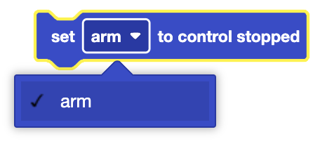

poner el brazo para controlar detenido#
El bloque de pila set arm to control stopped detiene inmediatamente el brazo de 6 ejes e impide que se ejecuten más bloques del brazo.
Una vez que se ejecuta este bloque, el brazo de 6 ejes no se puede volver a habilitar hasta que se reinicie el proyecto.
Colocar el brazo para controlar el bloque de pila detenido#
establecer [Arm1 v] en control detenido
Parámetro
Descripción
dispositivo
Ejemplo
Al ponerse en marcha, mueve el brazo de 6 ejes y, a continuación, el control lo detiene.#
cuando inicie
[Control stop after a movement.]

<¿puede [Arm1 v] mover efector final a [cabeceo v] [0] grados?>
Parámetro
Descripción
dispositivo
orientación
  • rodar
  • guiñada
títulos
Ejemplo
Al iniciarse, comprueba si el efector final puede girar hasta una orientación determinada.#
cuando inicie
[Check if Arm1 can roll its end effector to an orientation.]
si <¿puede [Arm1 v] mover efector final a [alabeo v] [40] grados?> entonces
imprimir [The end effector can roll to that orientation.] en pantalla ▶
fin
¿Orientación del incremento del brazo?#
El bloque booleano ¿orientación de incremento del brazo? devuelve si el efector final puede girar un número específico de grados desde su orientación actual.
Utilice este bloque para comprobar un movimiento incremental de cabeceo, balanceo o guiñada antes de girar el efector final.
¿Orientación del incremento del brazo? Bloque booleano#
<¿puede [Arm1 v] incrementar orientación en [cabeceo v] [0] grados?>
Parámetro
Descripción
dispositivo
orientación
  • rodar
  • guiñada
títulos
Ejemplo
Al iniciarse, comprueba si el efector final puede incrementar el ángulo de guiñada en 20 grados.#
cuando inicie
[Check if Arm1 can increment yaw.]
si <¿puede [Arm1 v] incrementar orientación en [guiñada v] [20] grados?> entonces
imprimir [The end effector can increment yaw by 20 degrees.] en pantalla ▶
fin

Al iniciarse, imprime la posición Y actual mientras el brazo de 6 ejes se mueve.#
cuando inicie
[Display the current y-position while Arm1 moves.]
mover [Arm1 v] a posición x:(-100) y:(200) z:(100) [mm v] ◀ y no esperar
repetir hasta <¿[Arm1 v] terminó de moverse?>
imprimir (posición [y v] de [Arm1 v] en [mm v]) en pantalla ◀ y mover cursor a la siguiente fila
esperar [0.25] segundos
fin

establecer la velocidad de [Arm1 v] a [100] %

posición del brazo#
El bloque de informe de posición del brazo devuelve la posición actual del brazo de 6 ejes a lo largo de un eje seleccionado.
Utilice este bloque para leer la ubicación actual del efector final a lo largo de los ejes x, y o z.
Bloque de reportero de posición del brazo#
(posición [x v] de [Arm1 v] en [mm v])
Parámetro
Descripción
dispositivo
eje
Eje de posición a reportar:
  • x
  • y
  • z
unidad
La unidad utilizada para el valor de posición: mm (milímetros) o pulgadas.
Ejemplo
cuando inicie
fin
