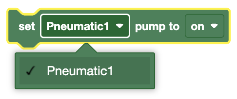

Seleccione qué sistema neumático utilizar.
Diagrama que ilustra los bloques de bombas y cilindros neumáticos para controlar sistemas neumáticos en un proyecto.

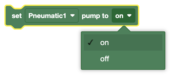

Seleccione si desea encender o apagar la bomba neumática.
Diagrama que ilustra el bloque de bomba neumática para controlar la activación de la bomba neumática en un sistema neumático.

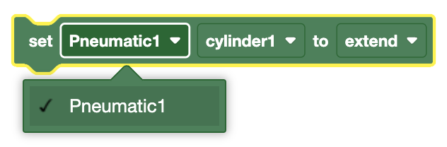

Diagrama de un sistema neumático que muestra los bloques de bomba neumática y cilindro neumático en acción.

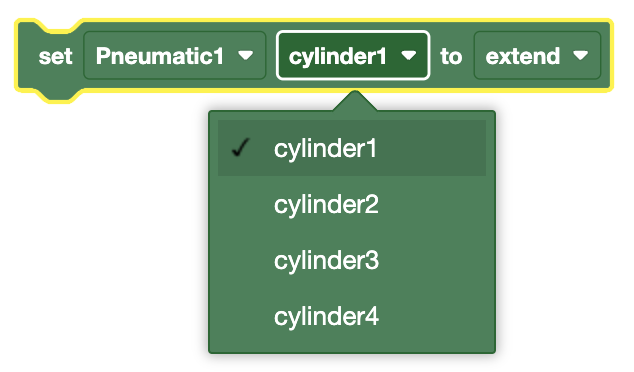

Seleccione el cilindro a utilizar.
Diagrama que ilustra el bloque de cilindros neumáticos para extender y retraer un cilindro neumático en un sistema.

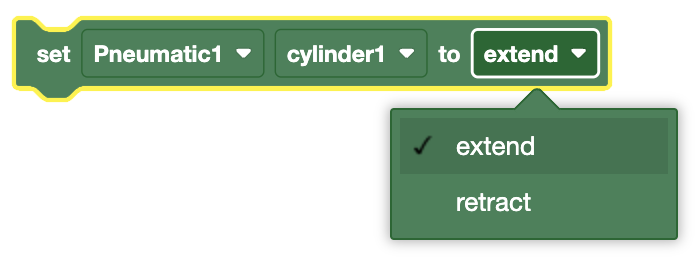

Seleccione si desea extender o retraer el cilindro especificado.
Diagrama que ilustra el bloque de cilindros neumáticos para extender o retraer un cilindro neumático en un sistema de control.
