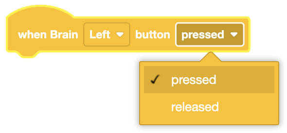

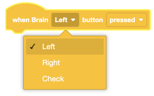

Cuando el botón cerebral#
El bloque Cuando se presiona el botón cerebral se usa para ejecutar la pila de bloques adjunta cuando se presiona o se suelta el botón cerebral EXP seleccionado.
cuando Cerebro [ botón %2 :: hat events
En este ejemplo, al presionar el botón ◀ Brain se imprimirá un mensaje en la pantalla del Brain.
imprimir [ en %2 ◀ y coloque el cursor en la siguiente fila

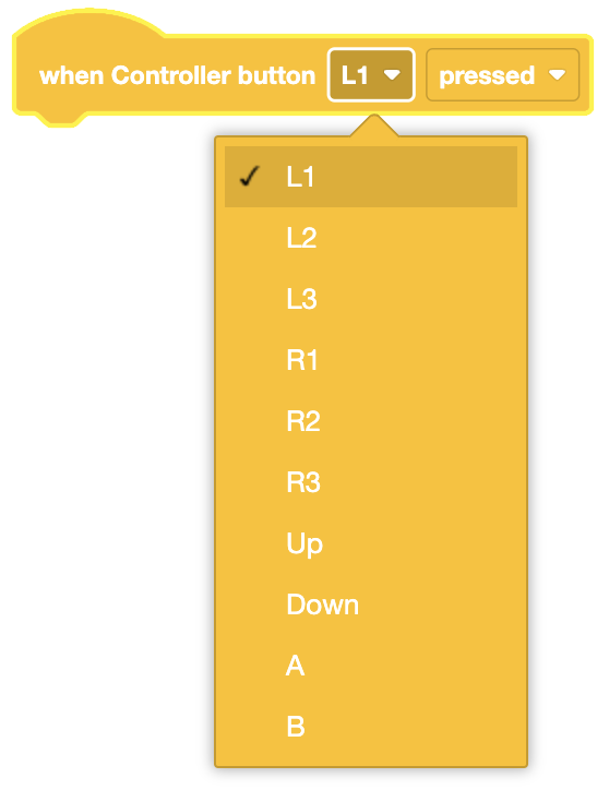

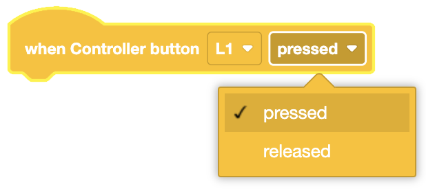

Cuando el botón del controlador#
El bloque Cuando se presiona el botón del controlador se usa para ejecutar la pila de bloques adjunta cuando se presiona o se suelta el botón del controlador EXP seleccionado.
cuando el botón del controlador [L1 v] [presionado v]
En este ejemplo, al presionar el botón A en el controlador EXP se imprimirá un mensaje en la pantalla del cerebro.
cuando el botón del controlador [A v] [presionado v]
imprimir [A Button was pressed.] en [Brain v] ◀ y coloque el cursor en la siguiente fila

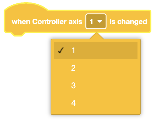

Cuando el eje del controlador#
El bloque Cuando el eje del controlador se usa para ejecutar la pila de bloques adjunta cuando se mueve el eje del joystick del controlador EXP seleccionado.
Cuando se cambia el eje [1 v] del controlador
Elige qué eje del joystick del controlador EXP utilizar.
Imagen que muestra el bloque Eje del controlador en VEXcode, utilizado para activar acciones basadas en el movimiento del eje del joystick.
En este ejemplo, al mover el ejeo del joystick en el controlador EXP se imprimirá un mensaje.
Cuando se cambia el eje [4 v] del controlador
imprimir [Controller axis 4 moved.] en [Brain v] ◀ y coloque el cursor en la siguiente fila

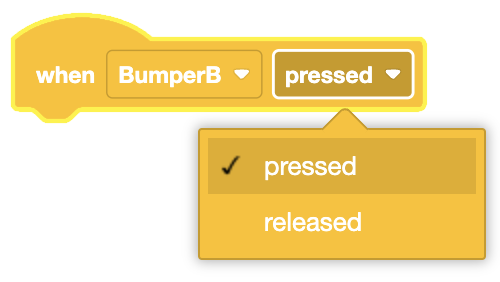

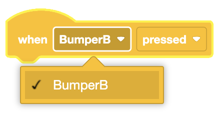

Cuando parachoques#
El bloque Cuando Bumper se usa para ejecutar la pila de bloques adjunta cuando se presiona o suelta el sensor del interruptor Bumper seleccionado.
cuando [BumperB v] [presionado v]
Elige qué parachoques utilizar.
Imagen que muestra el bloque "Cuando se presiona el parachoques" utilizado en VEXcode para activar acciones cuando se presiona o suelta un interruptor de parachoques.
Seleccione qué acción activará el evento: presionado o liberado.
Diagrama que ilustra la funcionalidad del bloque "Cuando Bumper" en la programación de bloques VEXcode.
En este ejemplo, cuando se presiona el sensor del interruptor del parachoques, se imprimirá un mensaje en el cerebro.
imprimir [Bumper has been pressed.] en [Brain v] ◀ y coloque el cursor en la siguiente fila

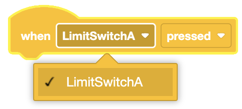

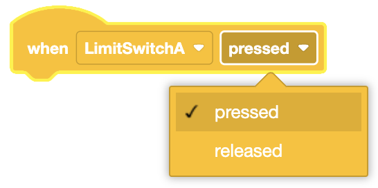

Cuando el límite#
El bloque Cuando hay límite se utiliza para ejecutar la pila de bloques adjunta cuando se presiona o se suelta el sensor del interruptor de límite seleccionado.
cuando [LimitSwitchA v] [presionado v]
Elija qué interruptor de límite utilizar.
Diagrama que ilustra la funcionalidad del bloque When Limit en VEXcode, detallando la activación del sensor.
Diagrama que ilustra la funcionalidad del bloque "Cuando Límite" en VEXcode.
En este ejemplo, cuando se presiona el sensor del interruptor de límite, se imprimirá un mensaje en el cerebro.
imprimir [Limit Switch has been pressed.] en [Brain v] ◀ y coloque el cursor en la siguiente fila

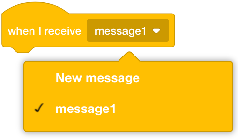

Cuando recibo#
El bloque Cuando recibo se utiliza para ejecutar la pila de bloques adjunta cuando se recibe el mensaje seleccionado de un mensaje transmitido.
cuando recibo (message1 v)
Elige el mensaje que quieres escuchar. También puedes crear un nuevo mensaje.
Diagrama de flujo que ilustra varios bloques de eventos en VEXcode, incluidos los bloques Cuando se inicia y Cuando recibo.
En este ejemplo, el código comprobará continuamente si se presionó el parachoques del sensor izquierdo. Una vez presionado, el bloque Cuando recibo se activará al recibir el mensaje bumper_press.
cuando empezó
para siempre
si <[LeftBumper v] presionado?> entonces
transmisión [bumper_press v]
fin
fin
cuando recibo [bumper_press v]
imprimir [Bumper has been pressed] ▶

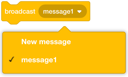

Transmisión#
El bloque Transmisión se utiliza para transmitir un mensaje para activar cualquier pila que comience con un bloque Cuando recibo que escuche el mensaje transmitido.
transmisión [message1 v]
La pila que envía la transmisión continuará ejecutando bloques al mismo tiempo que otras pilas que reciben el mensaje transmitido.
Elige el mensaje que quieres difundir. También puedes crear un nuevo mensaje.
Diagrama de flujo que ilustra diferentes bloques de eventos en VEXcode, incluidos Cuando se inicia, Cuando se presiona el botón del controlador y más.
En este ejemplo, el código comprobará continuamente si se presionó el parachoques del sensor izquierdo. Una vez presionado, el bloque Transmitir activará el bloque Cuando recibo con el mensaje bumper_press.
cuando empezó
para siempre
fin
fin

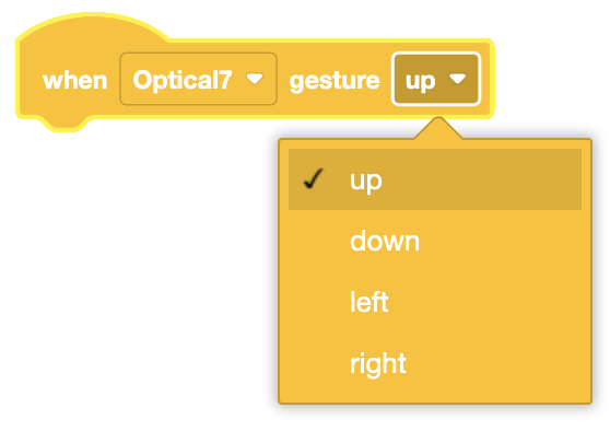

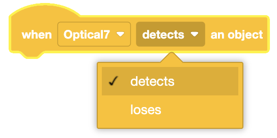

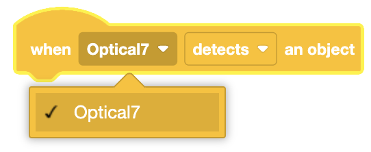

Cuando el sensor óptico#
El bloque Cuando hay sensor óptico se utiliza para ejecutar la pila de bloques adjunta cuando el sensor óptico seleccionado detecta o pierde un objeto.
cuando [Optical 7 v] [detects v] un objeto
Elija un sensor óptico.
Diagrama que ilustra la funcionalidad del bloque Cuando sensor óptico en la programación de bloques VEXcode.
Elija si el evento Cuando el sensor óptico detecta/pierde se activa cuando el sensor detecta un objeto o pierde un objeto.
Optical sensor detecting an object, triggering a message to be printed to the Brain's screen in VEXcode.
En este ejemplo, una vez que el sensor óptico haya detectado un objeto, se imprimirá un mensaje en el cerebro.
imprimir [Optical Sensor has detected an object.] en [Brain v] ◀ y coloque el cursor en la siguiente fila

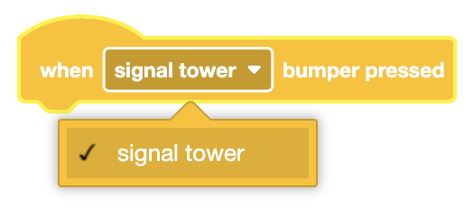

Cuando se presiona el parachoques de la torre de señales#
El bloque Cuando se presiona el parachoques de la torre de señales se usa para ejecutar la pila de bloques adjunta cuando se presiona el sensor de parachoques de la torre de señales.
cuando se presiona el parachoques [SignalTower 1 v]
Seleccione qué sensor de parachoques de la torre de señales desea utilizar.
Torre de señales con un sensor de parachoques presionado que indica un disparador de eventos en un contexto de programación robótica.
En este ejemplo, el brazo de 6 ejes habilitará su parada de control cuando se presione el sensor de parachoques de la torre de señales.
Establecer [brazo v] para controlar la detención
