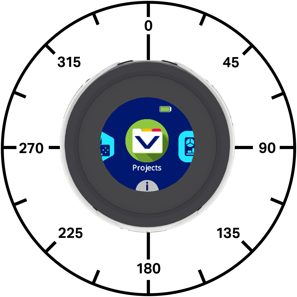

Robot Pemrograman VEX AIM menggunakan sistem penggerak holonomik untuk bergerak maju, mundur, kiri, kanan, atau miring, serta mampu berbelok secara independen. Metode gerak mengontrol bagaimana robot bergerak dan berbelok, seberapa cepat ia bergerak, dan bagaimana posisi x dan y-nya dilacak.
Kompas melingkar dari 0 hingga 315 derajat mengelilingi tampilan abu-abu gelap dengan layar biru tua. Bagian depan robot menghadap 0 derajat pada kompas.
