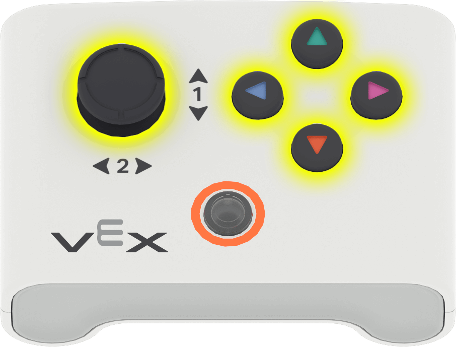

.pressing#
.pressing mengembalikan nilai boolean yang menunjukkan apakah tombol tertentu pada controller sedang ditekan. Metode ini harus dipanggil pada objek tombol tertentu, seperti controller.button_up.
  • True — Tombol yang ditentukan sedang ditekan.
  • False — Tombol yang ditentukan tidak ditekan.
Penggunaan:
Salah satu dari lima objek tombol yang tersedia dapat digunakan dengan metode ini:
Tombol
Memerintah
button_up
controller.button_up.pressing() — Tombol Naik
button_down
controller.button_down.pressing() — Tombol Turun
button_left
controller.button_left.pressing() — Tombol Kiri
button_right
controller.button_right.pressing() — Tombol Kanan
button_stick
controller.button_stick.pressing() — Tombol Joystick
Kontroler VEX AIM One Stick dengan joystick di sebelah kiri dan empat tombol di sebelah kanan. Joystick dan keempat tombol tersebut disorot.

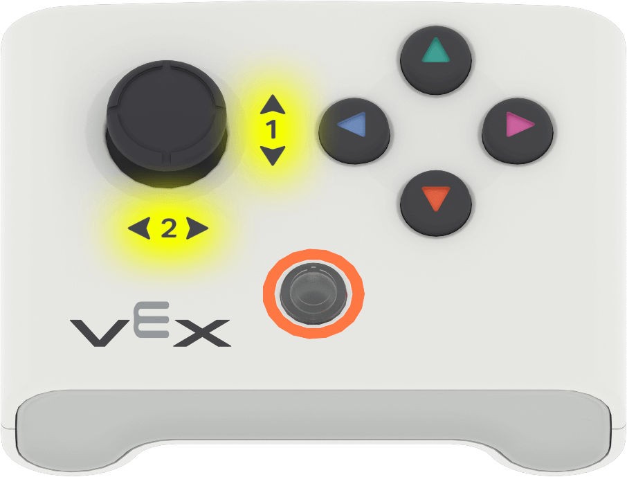

.position#
.position mengembalikan posisi sumbu joystick sebagai angka dari -100 hingga 100.
Metode ini harus dipanggil pada objek sumbu tertentu, seperti controller.axis1.
Penggunaan:
Salah satu dari dua objek sumbu yang tersedia dapat digunakan dengan metode ini:
Sumbu
Memerintah
axis1
controller.axis1.position() — Sumbu vertikal
axis2
controller.axis2.position() — Sumbu horizontal
Kontroler VEX AIM dengan joystick di sebelah kiri dan empat tombol di sebelah kanan. Sumbu 1 dan 2 untuk joystick ditandai.
