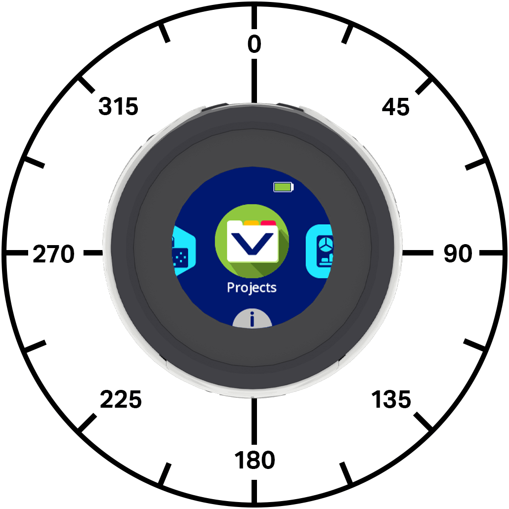

VEX AIMコーディングロボットは、全方位駆動方式を採用しており、前進、後退、左折、右折、斜め方向への移動に加え、独立して旋回することも可能です。動作方式によって、ロボットの移動方法や旋回方法、移動速度、そしてx座標とy座標の追跡方法が制御されます。
濃い灰色のディスプレイと紺色の画面を囲むように、0度から315度までの円形のコンパスダイヤルがあります。ロボットの前面はコンパスダイヤルの0度を向いています。
