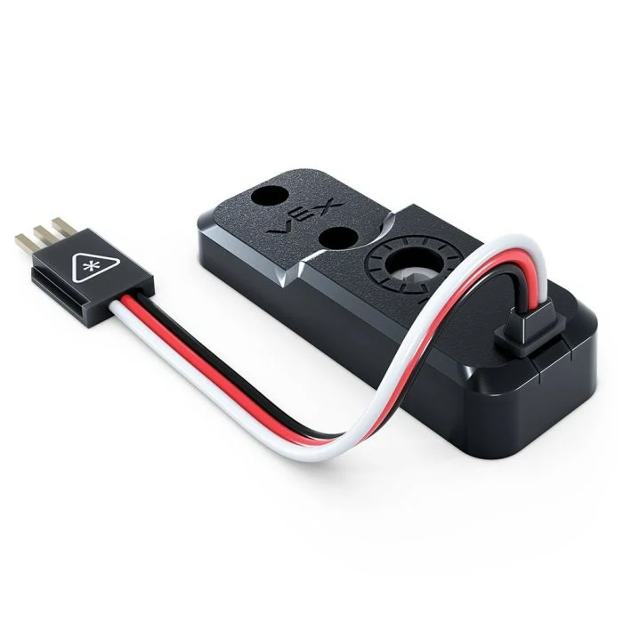

pot , potV2 클래스는 회전축의 각도 위치를 측정하는 아날로그 센서인 전위차계와 함께 사용됩니다. 전위차계는 위치에 비례하는 전압을 출력합니다.
전위차계 버전에 따라 감지할 수 있는 회전량이 다릅니다.
  • 가변저항계 - 최대 250도
  • 전위차계 V2 - 330도 (연속)
VEX EXP 전위차계 V1.
VEX EXP 전위차계 V2.
전위차계
전위차계 V2
