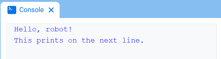

# Display two messages on separate lines
print("Hello, robot!")
print("This prints on the next line.")
Konsola VEXcode z widoczną konsolą i tekstem „Witaj, robocie!” wyświetlanym w pierwszym wierszu oraz napisem „To zostanie wydrukowane w następnym wierszu” w wierszu poniżej.

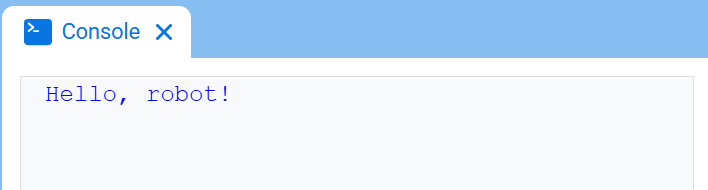

# Display two messages on the same line
print("Hello,", end=" ")
print("robot!")
Konsola VEXcode z widoczną konsolą i tekstem „Witaj, robocie!”.

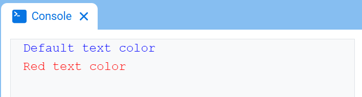

print("Default text color")
set_console_text_color(RED)
print("Red text color")
Konsola VEXcode z widoczną konsolą i niebieskim tekstem „Domyślny kolor tekstu” wyświetlonym w pierwszym wierszu oraz czerwonym tekstem „Czerwony kolor tekstu” wyświetlonym w drugim wierszu.
