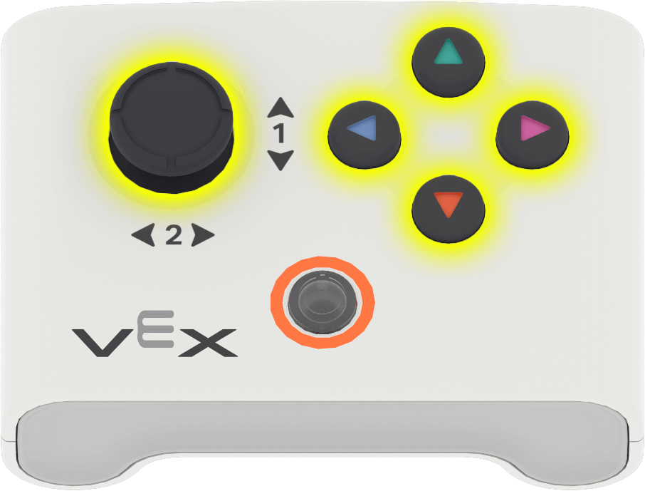

.pressing zwraca informację, czy konkretny przycisk kontrolera jest aktualnie wciśnięty. Tę metodę należy wywołać dla konkretnego obiektu przycisku, takiego jak controller.button_up.
  • True — Naciśnięto określony przycisk.
  • False — Określony przycisk nie jest wciśnięty.
Zastosowanie:
Za pomocą tej metody można użyć jednego z pięciu dostępnych obiektów przycisku:
Przycisk
Rozkaz
button_up
controller.button_up.pressing() — Przycisk w górę
button_down
controller.button_down.pressing() — Przycisk W dół
button_left
controller.button_left.pressing() — Przycisk Lewy
button_right
controller.button_right.pressing() — Przycisk Prawy
button_stick
controller.button_stick.pressing() — Przycisk Joysticka
Kontroler VEX AIM One Stick z joystickiem po lewej stronie i czterema przyciskami po prawej. Joystick i cztery przyciski są podświetlone.

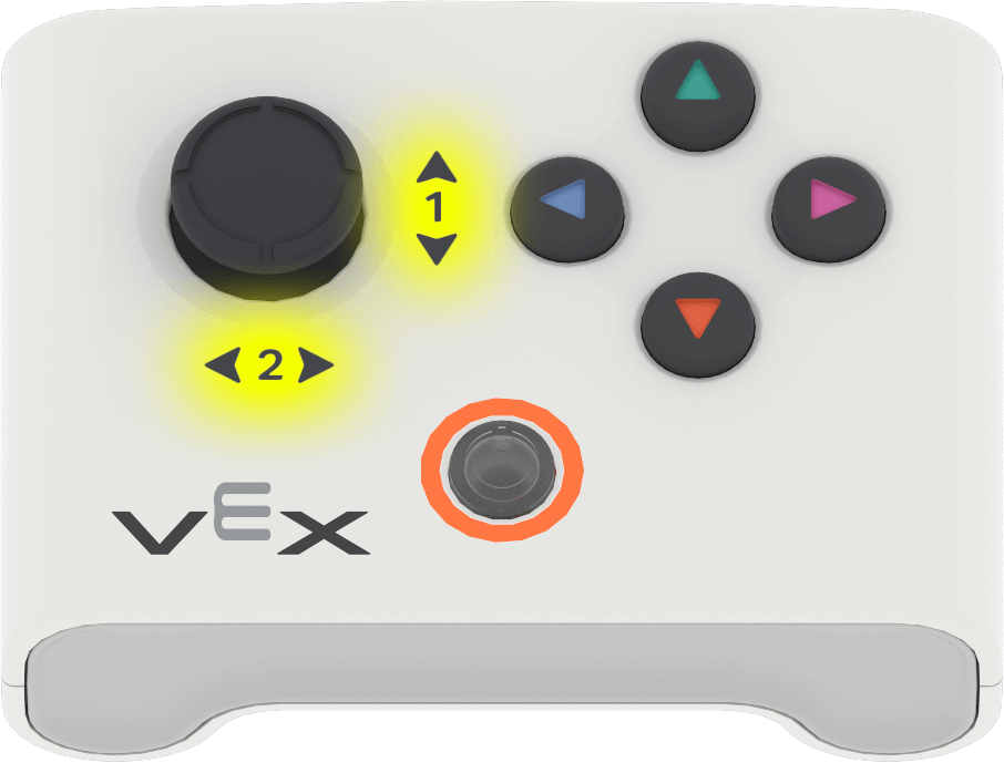

.position zwraca pozycję osi joysticka jako liczbę od -100 do 100.
Tę metodę należy wywołać dla konkretnego obiektu osi, takiego jak controller.axis1.
Zastosowanie:
Z tą metodą można użyć jednego z dwóch dostępnych obiektów osi:
Oś
Rozkaz
axis1
controller.axis1.position() — Oś pionowa
axis2
controller.axis2.position() — Oś pozioma
Kontroler VEX AIM z joystickiem po lewej stronie i czterema przyciskami po prawej. Osie 1 i 2 dla joysticka są zaznaczone.

.pressed uruchamia funkcję po naciśnięciu określonego przycisku. Po użyciu funkcja będzie uruchamiana automatycznie po każdym naciśnięciu tego przycisku.
Zastosowanie:
Przycisk
Rozkaz
button_up
controller.button_up.pressed(callback, arg) — Przycisk W górę
button_down
controller.button_down.pressed(callback, arg) — Przycisk W dół
button_left
controller.button_left.pressed(callback, arg) — Przycisk Lewy
button_right
controller.button_right.pressed(callback, arg) — Przycisk Prawy
button_stick
controller.button_stick.pressed(callback, arg) — Przycisk Joystick

.released uruchamia funkcję po zwolnieniu określonego przycisku. Po użyciu funkcja będzie uruchamiana automatycznie po każdym zwolnieniu przycisku.
Zastosowanie:
Przycisk
Rozkaz
button_up
controller.button_up.released(callback, arg) — Przycisk W górę
button_down
controller.button_down.released(callback, arg) — Przycisk W dół
button_left
controller.button_left.released(callback, arg) — Przycisk Lewy
button_right
controller.button_right.released(callback, arg) — Przycisk Prawy
button_stick
controller.button_stick.released(callback, arg) — Przycisk Joystick

.changed uruchamia funkcję, gdy położenie joysticka zmienia się wzdłuż określonej osi. Po użyciu funkcja będzie uruchamiana automatycznie za każdym razem, gdy położenie joysticka zmieni się wzdłuż tej osi.
Zastosowanie:
Oś
Rozkaz
axis1
controller.axis1.changed(callback, arg) — Oś pionowa
axis2
controller.axis2.changed(callback, arg) — Oś pozioma
