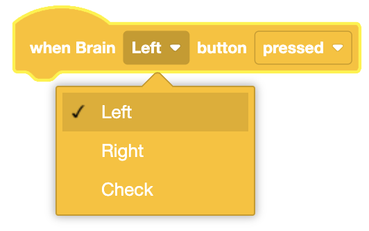

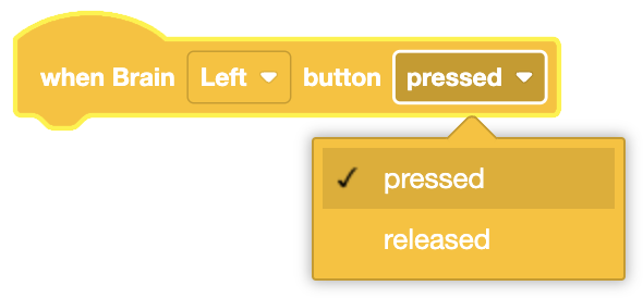

当大脑按钮#
当按下或释放选定的 EXP 大脑按钮时,当大脑按钮块用于运行附加的块堆栈。
当Brain [ 按键 %2 :: hat events
在这个例子中,按下 ◀ 大脑按钮会在大脑屏幕上打印一条消息。
在 %2 上打印 [ ◀ 并设定光标为下一行

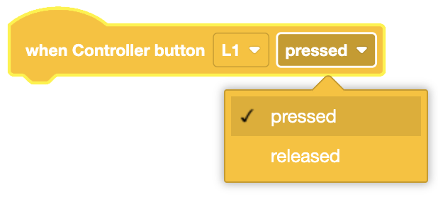

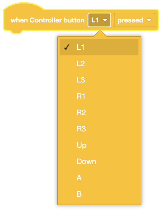

当控制器按钮#
当按下或释放选定的 EXP 控制器按钮时,当控制器按钮块用于运行附加的块堆栈。
当Controller按键 [L1 v] [pressed v]
在这个例子中,按下 EXP 控制器上的 A 按钮将会在 Brain 的屏幕上打印一条消息。
当Controller按键 [A v] [pressed v]
在 [Brain v] 上打印 [A Button was pressed.] ◀ 并设定光标为下一行

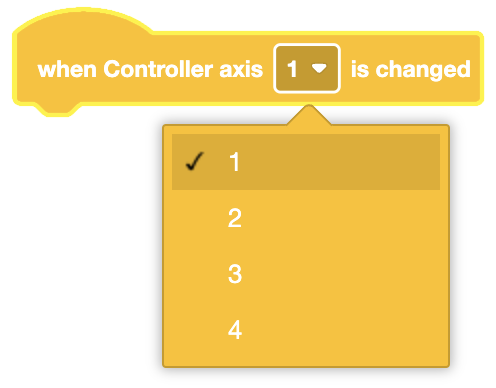

当控制器轴#
当选定的 EXP 控制器操纵杆轴移动时,当控制器轴块用于运行附加的块堆栈。
当Controller [1 v] 轴改变
选择要使用的 EXP 控制器操纵杆轴。
该图显示了 VEXcode 中的“当控制器轴移动时”模块,用于根据操纵杆轴的运动触发动作。
在此示例中,移动 EXP 控制器上的 4 操纵杆轴将打印一条消息。
当Controller [4 v] 轴改变
在 [Brain v] 上打印 [Controller axis 4 moved.] ◀ 并设定光标为下一行

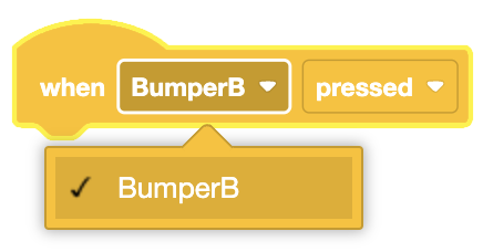

当保险杠#
当按下或释放选定的保险杠开关传感器时,当保险杠块用于运行附加的块堆栈。
当 [BumperB v] [pressed v]
选择要使用的保险杠。
图片展示了 VEXcode 中使用的“当保险杠”模块,当按下或释放保险杠开关时触发动作。
选择哪个动作将触发事件 - 按下释放
图表展示了 VEXcode Blocks 编程中的“当保险杠”块功能。
在这个例子中,当按下保险杠开关传感器时,大脑上会打印一条消息。
在 [Brain v] 上打印 [Bumper has been pressed.] ◀ 并设定光标为下一行

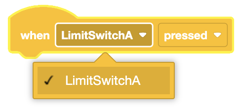

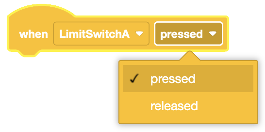

当限制#
当按下或释放选定的限位开关传感器时,当限位块用于运行附加的块堆栈。
当 [LimitSwitchA v] [pressed v]
选择要使用的限位开关。
该图说明了 VEXcode 中 When Limit 模块的功能,详细说明了传感器的激活。
选择哪个动作将触发事件 - 按下释放
图表展示了 VEXcode 中的“When Limit”块功能。
在这个例子中,当限位开关传感器被按下时,一条消息将被打印在大脑上。
在 [Brain v] 上打印 [Limit Switch has been pressed.] ◀ 并设定光标为下一行

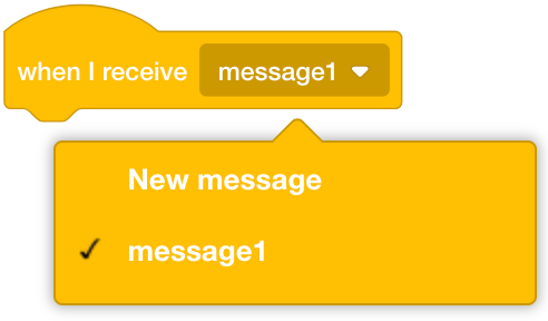

当我收到#
当我收到块用于在从广播消息中接收到选定的消息时运行附加的块堆栈。
当我收到 (message1 v)
选择要监听的消息。也可以创建新消息。
流程图展示了 VEXcode 中的各种事件块,包括“启动时”块和“接收时”块。
在此示例中,代码将持续检查左传感器保险杠是否被按下。一旦按下,当我收到积木,就会在收到 bumper_press 消息后触发。

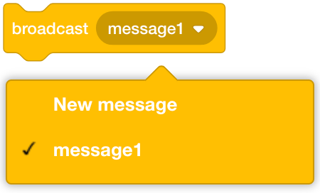

播送#
广播块用于广播消息,以激活任何以当我收到块开头的堆栈,监听广播的消息。
广播 [message1 v]
发送广播的堆栈将与接收广播消息的其他堆栈同时继续运行块。
选择要广播的消息。也可以创建新消息。
流程图展示了 VEXcode 中的不同事件块,包括启动时、控制器按钮时等。
在此示例中,代码将持续检查左传感器保险杠是否被按下。一旦按下,广播 积木将触发当我收到 积木,并发送消息“bumper_press”。
当开始
永久循环
如果 <[LeftBumper v] 按下了?> 那么
广播 [bumper_press v]
结束
结束
当我收到 [bumper_press v]
打印 [Bumper has been pressed] ▶

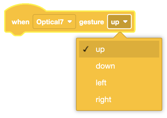

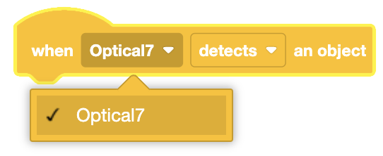

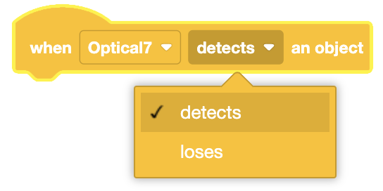

当光学传感器#
当选定的光学传感器检测到或丢失物体时,当光学传感器块用于运行附加的块堆栈。
当 [Optical 7 v] [detects v] 一个对象
选择光学传感器。
该图说明了 VEXcode Blocks 编程中“光学传感器”模块的功能。
选择当传感器检测到物体或丢失物体时是否触发“光学检测到/丢失”事件。
Optical sensor detecting an object, triggering a message to be printed to the Brain's screen in VEXcode.
在这个例子中,一旦光学传感器检测到一个物体,就会向大脑打印一条消息。
在 [Brain v] 上打印 [Optical Sensor has detected an object.] ◀ 并设定光标为下一行

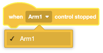

当控制停止时#
当 Arm 的控制停止启用时,当控制停止时块用于运行附加的块堆栈。
**重要:**当在项目中启用控制停止时,如果不重新启动项目就无法禁用它。
当 [Arm 1 v] 停用
选择要使用的 6 轴机械臂。
该图显示了 VEXcode 中的“当控制停止时”模块。
在这个例子中,一旦控制停止被启用,一条表示控制已启用的消息将被打印到 Brain 的屏幕上。
当 [Arm 1 v] 停用
在 [Brain v] 上打印 [Arm's control stop has been enabled.] ◀ 并设定光标为下一行

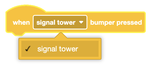

按下信号塔保险杠时#
当信号塔保险杠被按下时块用于在信号塔的保险杠传感器被按下时运行附加的块堆栈。
当 [SignalTower 1 v] 按下
选择要使用的信号塔保险杠传感器。
在机器人编程环境中,带有按下的保险杠传感器的信号塔指示事件触发。
在此示例中,当按下信号塔的保险杠传感器时,6 轴臂将启用其控制停止。
设定 [手臂 v] 停用
