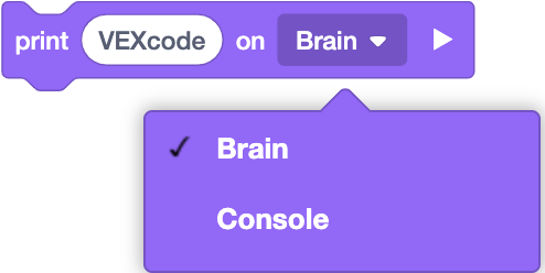

打印#
打印块用于在打印控制台或 EXP Brain 的屏幕上打印值或文本。
打印 [Hello] ▶
所有报告块默认打印为整数。使用设置打印精度块可以调整打印的小数位数。
所有新项目都以屏幕光标位于第 1 行第 1 列以及打印控制台上的第 1 行开始。
默认情况下,打印块将保留在同一行,以便执行任何后续打印命令。通过展开打印块以显示并将光标设置到下一行,这将在打印后将光标移动到下一行。
重要:除非将打印块扩展为并将光标设置到下一行或后跟下一行块,否则打印块不会将任何内容打印到大脑屏幕上。
打印 [Hello] ◀ 并设定光标为下一行
任何返回值的块都可以在Print块中使用。
选择要使用的设备。

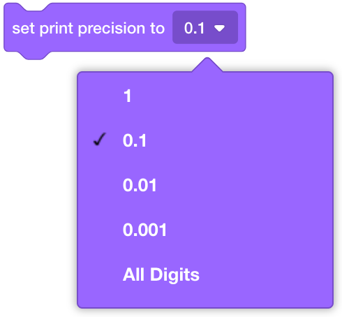

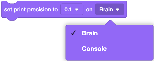

设置打印精度#
设置打印精度块用于设置在打印控制台或 EXP Brain 的屏幕上打印报告块时小数点后出现的位数。
设定打印精度为 [0.1 v]
选择插入的报告块将打印到屏幕上的精度级别。
  • 个位 (1)(默认)
  • 十分之一(0.1)
  • 百分位 (0.01)
  • 千分之一 (0.001)
  • 所有数字 (0.000001)
该图展示了设置打印精度块,用于调整 EXP Brain 打印输出中的小数位数。
选择要使用的设备。
该图展示了设置打印精度块,用于调整 EXP Brain 屏幕输出中的小数位数。
在此示例中,在打印当前传动系统航向之前,打印精度设置为百分之一。
当开始
将打印精度设置为 [0.01 v] 到 [Brain v]
在 [Brain v] 上打印 (底盘归位角度值) ◀ 并设定光标为下一行

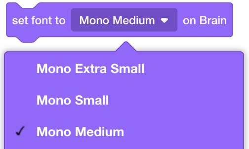

设置字体#
设置字体块用于设置在 EXP Brain 屏幕上打印数字或文本时使用的字体样式和大小。
设定主控器字体为 [Mono Medium v]
EXP Brain 的屏幕上有两种不同类型的字体。
等宽字体(Mono)

在 EXP Brain 的屏幕上设置字体块选项以设置字体样式和大小,展示可用的配置。
每个字符将占用相同的宽度。
设置字体属性
每个字符将根据字符占用不同的
尺寸宽度。
选择要使用的字体和大小。
该图显示了“设置字体”块,用于在 EXP Brain 的屏幕上选择用于打印文本的字体样式和大小。

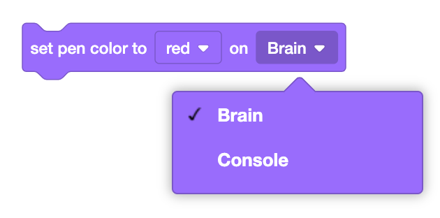

将笔设置为颜色#
设置笔的颜色块用于设置在 EXP Brain 屏幕上绘制的线条的颜色或打印到打印控制台的值。
在 [Brain v] 上设置笔颜色为 [红色 v]

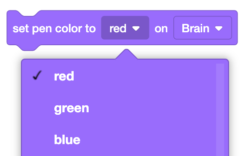

选择要绘制的线条的颜色。
  • 红色的
  • 绿色的
  • 蓝色的
  • 黑色的
  • 白色的
  • 黄色的
  • 橙子
  • 紫色的
  • 青色
  • 透明的
EXP Brain 屏幕上设置笔颜色的图标,用于自定义编程块中的绘图颜色。
选择要使用的设备。
EXP Brain 编程环境中设置笔颜色的图标,具有绘图的颜色选项。
在此示例中,将绘制一个具有蓝色轮廓的矩形。
当开始
在 [Brain v] 上设置笔颜色为 [蓝色 v]
在主控器上绘制矩形 (50) (50) (25) (25)

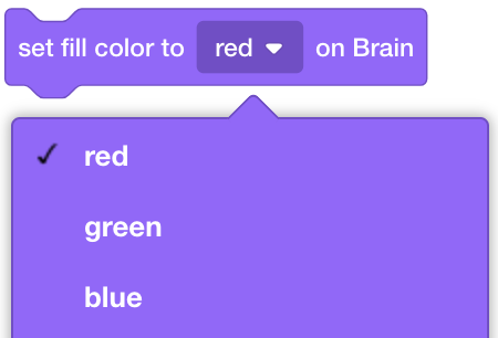

设置填充颜色#
设置填充颜色块用于设置填充 EXP Brain 屏幕上绘制的形状的颜色。
设定主控器填充色为 [红色 v]
选择要绘制的线条的颜色。
  • 红色的
  • 绿色的
  • 蓝色的
  • 黑色的
  • 白色的
  • 黄色的
  • 橙子
  • 紫色的
  • 青色
  • 透明的
图片显示了用于选择 EXP Brain 屏幕上形状填充颜色的“设置填充颜色”块。
在这个例子中,将绘制一个用黄色填充的圆圈。
当开始
设定主控器填充色为 [yellow v]
在主控器上画圆 (40) (70) (20)

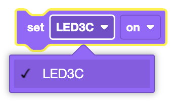

设置 LED#

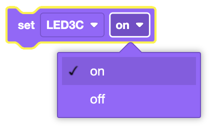

设置 LED 块用于打开或关闭 LED。
设定 [LED3C v] [on v]
选择要使用的 LED。
EXP Brain 界面图片显示了设置 LED 和信号塔状态的选项。
选择是否打开或关闭 LED。此设置将永久生效,直至再次使用设置 LED模块。默认情况下,LED 设置为关闭
该图显示了在 EXP Brain 编程环境中用于控制 LED 开/关状态的“设置 LED 状态”模块。
在此示例中,LED 亮起两秒钟后熄灭。
当开始
[Turn LED on.]
设定 [LED3C v] [on v]

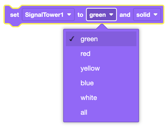

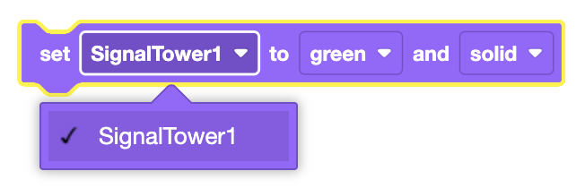

设置信号塔状态块用于设置信号塔的当前颜色和状态。
设定 [SignalTower 1 v] 为 [绿色 v] 和 [solid v]
选择要使用的信号塔。
带有彩色灯光的信号塔图片,在编程环境中指示其当前状态和功能。
选择信号塔上要设置的状态的颜色。
  • 红色的
  • 黄色的
  • 绿色的
  • 蓝色的
  • 白色的
  • 全部
彩色信号塔,带有多个指示灯,指示不同状态:关闭、常亮和闪烁。

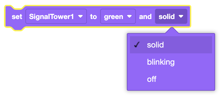

选择信号塔上指定颜色的状态。
  • off - 关闭颜色的灯光。
  • solid - 打开颜色的灯光。
  • 闪烁——反复打开和关闭颜色的光。
该图显示了用于控制信号塔颜色和闪烁状态的“设置信号塔状态”模块。
在这个例子中,信号塔的所有灯都将设置为闪烁。
当开始
设定 [SignalTower 1 v] 为 [全部 v] 和 [blinking v]
