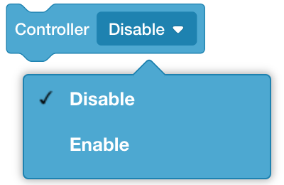

控制器启用/禁用#
控制器启用/禁用块用于从设备菜单启用或禁用控制器配置的操作。
VEXcode 阻止包含控制器禁用块的代码堆栈。#
控制器 [Disable v]
选择启用或禁用已配置的控制器操作。默认情况下,每个项目中的控制器均处于启用状态。
该图展示了与大脑感知相关的各种模块,包括定时器重置、电池状态和控制器输入。
在此示例中,控制器将在项目开始时被禁用,并在传动系统向前移动 6 英寸后重新启用。
VEXcode 块代码堆栈包含一个启动时块、一个控制器禁用块、一个向前驱动 6 英寸块和一个控制器启用块。#
当开始
控制器 [Disable v]
驱动 [向前 v] (6) [英寸 v] ▶
控制器 [Enable v]

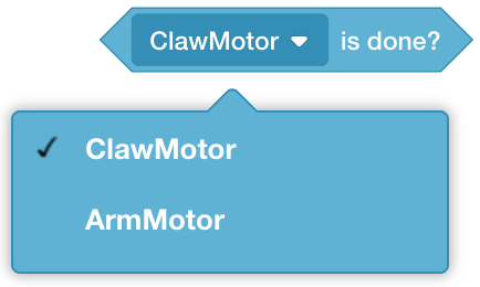

电机完成了吗?#
**电机是否完成?**块用于报告所选的 EXP 智能电机或电机组是否已完成其运动。
包含 ClawMotor 的代码堆栈的 VEXcode 块是否已完成?块。#
<[ClawMotor v] 已结束?>
当选定的电机或电机组完成其运动时,**电机完成了吗?**块会报告“True”。
当选定的电机或电机组仍在运动时,**电机是否完成?**块会报告“False”。
选择要使用的电机或电机组。
图片显示“电机是否完成?”模块指示电机是否已在 VEX EXP Brain 界面中完成其运动。

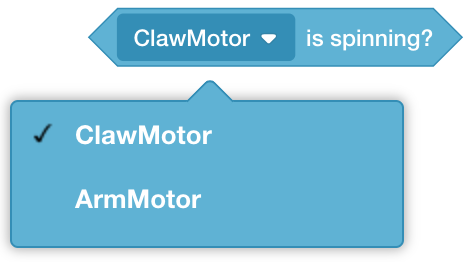

电机在旋转吗?#
**电机正在旋转?**块用于报告所选的 EXP 智能电机或电机组当前是否正在移动。
VEXcode 块代码堆栈包含一个 ClawMotor 正在旋转?块。#
<[ClawMotor v] 正在转?>
当选定的电机或电机组正在移动时,**电机正在旋转?**块会报告“True”。
当选定的电机或电机组没有移动时,**电机是否旋转?**块会报告“False”。
选择要使用的电机或电机组。
该图显示了带有“电机正在旋转?”文字和相关图形元素的电机状态指示器。

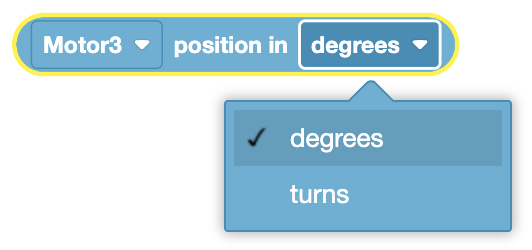

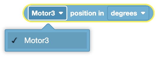

电机位置#
电机位置块用于报告 EXP 智能电机或电机组的第一个电机行驶的距离。
VEXcode 块堆栈包含以度为单位的 Motor3 位置的代码。#
([Motor 3 v] 转位 [度 v])
选择要使用的电机或电机组。
该图显示了机器人控制系统的电机位置和各种传感参数。
选择报告的单位,
该图说明了机器人技术中的电机位置单元及其测量值。
在这个例子中,电机将向前旋转 1 秒,然后其当前位置才会打印在大脑的屏幕上。
VEXcode 块代码堆栈包含一个启动时块、一个旋转 Motor3 前进块、一个等待 1 秒块和一个在 Brain 上以度为单位打印 Motor3 位置并将光标设置为下一行块。#
当开始
[Spin Motor3 forward for 1 second.]
[Motor 3 v] [向前 v] 转
等待 (1) 秒
[Print Motor3's current position after 1 second.]
在 [Brain v] 上打印 ([Motor 3 v] 转位 [度 v]) ◀ 并设定光标为下一行

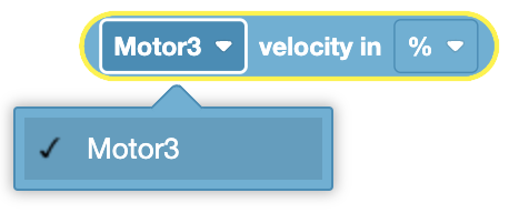

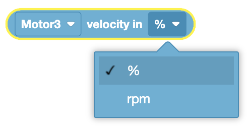

电机转速#
电机速度块用于报告 EXP 智能电机或电机组第一个电机的当前速度。
VEXcode 阻止包含 % 块中的 Motor3 速度的代码堆栈。#
([Motor 3 v] 速度 [% v] 值)
电机速度块报告的范围从 -100% 到 100% 或 -600rpm 到 600rpm。
选择要使用的电机或电机组。
该图显示了机器人应用中的电机速度参数,包括电流、功率、扭矩和效率。
选择报告的单位,百分比(%)rpm
该图展示了 EXP Brain 的运动速度单位,展示了各种运动性能指标和测量值。
在这个例子中,电机将向前旋转 1 秒,然后其当前速度才会打印在大脑的屏幕上。
VEXcode 块代码堆栈包含一个启动时块、一个旋转 Motor3 前进块、一个等待 1 秒块和一个在 Brain 上以 % 为单位打印 Motor3 速度并将光标设置为下一行块。#
当开始
等待 (1) 秒
[Print Motor3's current velocity after 1 second.]
在 [Brain v] 上打印 ([Motor 3 v] 速度 [% v] 值) ◀ 并设定光标为下一行

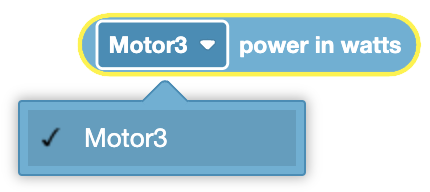

电机功率#
电机功率块用于报告 EXP 智能电机或电机组的第一个电机当前产生的功率输出量。
VEXcode 块代码堆栈包含 Motor3 功率(以瓦特为单位)块。#
([Motor 3 v] 功率瓦特值)
选择要使用的电机或电机组。
该图显示了机器人系统的电机功率参数,包括扭矩、效率和温度。
在这个例子中,电机将向前旋转 1 秒,然后其当前功率才会打印在大脑的屏幕上。
VEXcode 块代码堆栈包含一个启动时块、一个旋转 Motor3 前进块、一个等待 1 秒块和一个在 Brain 上打印 Motor3 功率(以瓦特为单位)并将光标设置为下一行块。#
当开始
等待 (1) 秒
[Print Motor3's current power after 1 second.]
在 [Brain v] 上打印 ([Motor 3 v] 功率瓦特值) ◀ 并设定光标为下一行

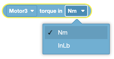

电机扭矩#
电机扭矩块用于报告 EXP 智能电机或电机组的第一个电机当前使用的扭矩(旋转力)大小。
VEXcode 块堆栈包含以 Nm 为单位的 Motor3 扭矩的代码。#
([Motor 3 v] 扭矩 [Nm v] 值)
电机扭矩块报告的范围是 0.0 到 18.6 英寸磅 (InLB) 或 0.0 到 2.1 牛顿米 (Nm)。
选择要使用的电机或电机组。
该图显示了电机控制系统的功率、效率和温度等电机扭矩参数。
选择报告的单位,NmInLb
该图说明了机器人应用中的电机扭矩单位及其测量尺度。
在这个例子中,电机将向前旋转 1 秒,然后其当前扭矩才会打印在 Brain 的屏幕上。
VEXcode 块代码堆栈包含一个启动时块、一个旋转 Motor3 前进块、一个等待 1 秒块和一个在 Brain 上打印 Motor3 扭矩(以 Nm 为单位)并将光标设置为下一行块。#

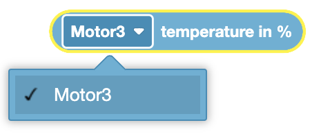

电机温度#
电机温度块用于报告 EXP 智能电机或电机组第一个电机的温度。
VEXcode 阻止包含 % 块中温度的 Motor3 的代码堆栈。#
([Motor 3 v] 温度百分比)
电机温度块报告的范围从 0% 到 100%。
选择要使用的电机或电机组。
该图显示了机器人系统中电机的温度读数,表明了运行状态和效率。
在这个例子中,电机将向前旋转 1 秒,然后其当前温度才会打印在大脑的屏幕上。
VEXcode 块代码堆栈包含一个启动时块、一个旋转 Motor3 前进块、一个等待 1 秒块和一个在 Brain 上以 % 为单位打印 Motor3 温度并将光标设置为下一行块。#
当开始
等待 (1) 秒
[Print Motor3's current temperature after 1 second.]
在 [Brain v] 上打印 ([Motor 3 v] 温度百分比) ◀ 并设定光标为下一行

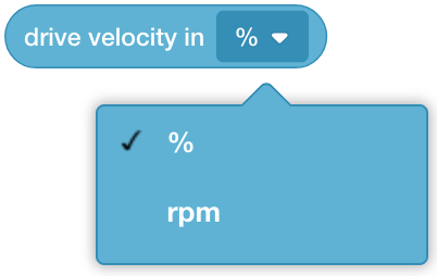

驱动速度#
驱动速度块用于报告传动系统的当前速度。
VEXcode 阻止包含 % 块中的驱动速度的代码堆栈。#
(驱动速度 [% v])
驱动速度块报告的范围从 -100% 到 100% 或 -600rpm 到 600rpm。
选择报告的单位,百分比(%)rpm
该图显示了机器人系统的驱动速度单位,包括百分比和转速等参数。
在这个例子中,传动系统将向前行驶 1 秒,然后其当前速度才会打印在 Brain 的屏幕上。
VEXcode 块代码堆栈包含一个启动时块、一个向前驱动块、一个等待 1 秒块和一个在 Brain 上以 % 为单位的打印驱动速度并将光标设置到下一行块。#

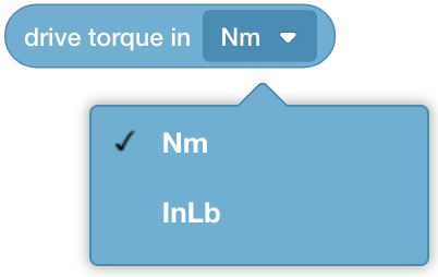

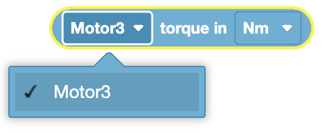

选择报告的单位,NmInLb
该图展示了机器人技术中各种驱动扭矩单元及其测量值。
在这个例子中,传动系统将向前行驶 1 秒,然后其当前扭矩才会打印在 Brain 的屏幕上。
VEXcode 块代码堆栈包含一个启动时块、一个向前驱动块、一个等待 1 秒块和一个在 Brain 上以 Nm 为单位打印驱动扭矩并将光标设置到下一行块。#

驱动器温度#
驱动温度块用于报告为传动系统供电的 EXP 智能电机的温度。
VEXcode 阻止包含 % 块中的驱动温度的代码堆栈。#
(驱动温度百分比)
驱动温度块报告的范围从 0% 到 100%。
在这个例子中,传动系统将向前行驶 1 秒,然后其当前温度才会打印在大脑的屏幕上。
VEXcode 阻止代码堆栈,其中包含启动时块、驱动前进块、等待 1 秒块以及 Brain 上的打印驱动器温度(百分比),并将光标设置到下一行。#
当开始
[Drive forward for 1 second.]
驱动 [向前 v]
等待 (1) 秒
[Print Drivetrain's current temperature after 1 second.]
在 [Brain v] 上打印 (驱动温度百分比) ◀ 并设定光标为下一行

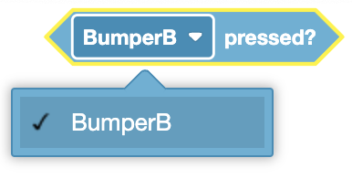

保险杠压合#
Bumper Pressed 块用于报告保险杠开关是否被按下。
VEXcode 阻止包含 Bumper8 按下的代码堆栈?块。#
<[BumperB v] 按下了?>
当按下选定的保险杠开关时,保险杠按下块会报告“True”。
当未按下选定的保险杠开关时,保险杠按下块将报告“False”。
选择要使用的保险杠开关。
EXP Brain 上的保险杠按下指示器,在机器人环境中显示保险杠开关的状态。
在这个例子中,第一次按下保险杠开关时,大脑将在其屏幕上打印一条消息。
VEXcode 块代码堆栈包含一个何时启动块、一个等待直到按下 Bumper8?块和一个打印“按下保险杠开关”。在 Brain 上并将光标设置到下一行。#
当开始
[Don't print the message until the Bumper Switch is pressed.]
等到 <[BumperB v] 按下了?>
在 [Brain v] 上打印 [Bumper Switch was pressed.] ◀ 并设定光标为下一行

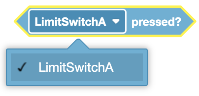

已按下限位#
Limit Pressed 块用于报告限位开关是否被按下。
<[LimitSwitchA v] 按下了?>
当按下选定的限位开关时,Limit Pressed 块会报告“True”。
当未按下选定的限位开关时,Limit Pressed 块会报告“False”。
选择要使用的限位开关。

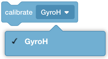

校准#
校准模块用于校准陀螺仪或惯性传感器,以减少漂移量。建议在项目开始时使用此模块。
陀螺仪或惯性传感器将根据校准期间 EXP Brain 的方向自动调整其值,以便它在所有可能的 EXP Brain 方向上保持一致。
../../_images/EXP_right_orientation.png../../_images/EXP_left_orientation.png../../_images/EXP_top_orientation.png
大脑必须保持静止才能使校准过程成功,这大约需要 2 秒钟。
VEXcode 阻止包含校准 GyroH 块的代码堆栈。#
校准 [GyroH v]
选择要使用的陀螺仪/惯性传感器。

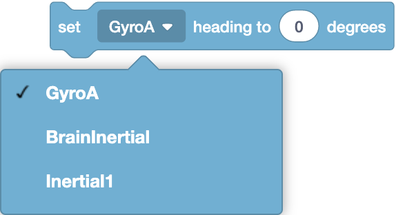

设置标题#
设置航向块用于将陀螺仪/惯性传感器的当前航向位置设置为设定值。
VEXcode 阻止包含设置 GyroA 航向为 0 度的代码堆栈块。#
设定 [GyroA v] 归位为 (0) 度
设置航向块接受 0.0 到 359.99 度的范围。
选择要使用的陀螺仪/惯性传感器。
该图展示了 VEX EXP Brain 的各种传感块,包括计时器、电机和控制器功能。
在这个例子中,Brain 的惯性传感器将打印其起始航向,将其航向设置为 90 度,然后打印新的航向。
VEXcode 块代码堆栈包含一个启动时块、一个在 Brain 上以度为单位打印 BrainInertial 航向并将光标设置为下一行块、一个将 BrainInertial 航向设置为 90 度的块和一个在 Brain 上以度为单位打印 BrainInertial 航向并将光标设置为下一行的块。#

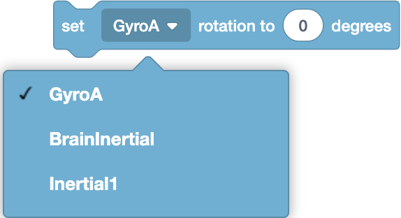

设置旋转块用于将陀螺仪/惯性传感器的当前旋转位置设置为设定值。
VEXcode 阻止包含设置为 0 度的 Inertial1 旋转的代码堆栈。#
设定 [Inertial 1 v] 转向为 (0) 度
设置旋转块接受任何正数或负数小数或整数。
选择要使用的陀螺仪/惯性传感器。
用于感测和控制电机位置和运动的机器人旋转装置图片。
在这个例子中,Brain 的惯性传感器将打印其起始旋转,将其旋转设置为 -100 度,然后打印新的旋转。
VEXcode 块代码堆栈包含一个启动时块、一个打印 BrainInertial 旋转度数并将光标设置为下一行块、一个将 BrainInertial 旋转设置为 -100 度块、一个打印 BrainInertial 旋转度数并将光标设置为下一行块。#
当开始
在 [Brain v] 上打印 ([BrainInertial v] 转向角度值) ◀ 并设定光标为下一行
设定 [BrainInertial v] 转向为 (-100) 度

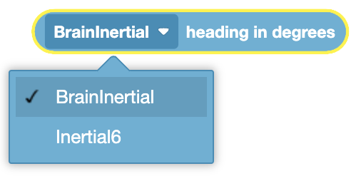

航向角块用于报告 3 线陀螺仪传感器或 EXP 惯性传感器的当前航向(以度为单位)。
VEXcode 块堆栈代码包含一个以度为单位的 BrainInertial 航向块。#
([BrainInertial v] 归位角度值)
航向角块报告的范围是 0.0 到 359.99 度。
选择要使用的陀螺仪/惯性传感器。
VEXcode 块代码堆栈包含一个启动时块、一个在 Brain 上以度为单位打印 BrainInertial 航向并将光标设置为下一行块、一个将 BrainInertial 旋转设置为 90 度块、一个在 Brain 上以度为单位打印 BrainInertial 航向并将光标设置为下一行块。#
当开始
在 [Brain v] 上打印 ([BrainInertial v] 归位角度值) ◀ 并设定光标为下一行
设定 [BrainInertial v] 转向为 (90) 度

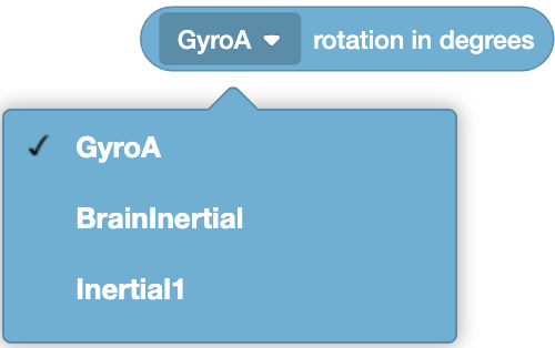

旋转角度#
旋转角度块用于报告 3 线陀螺仪传感器或 EXP 惯性传感器的当前旋转角度(以度为单位)。
VEXcode 阻止包含 BrainInertial 度数旋转块的代码堆栈。#
顺时针方向报告为正值,逆时针方向报告为负值。
选择要使用的陀螺仪/惯性传感器。
在这个例子中,Brain 的惯性传感器将打印其起始旋转,将其旋转设置为 -100 度,然后打印新的航向。
当开始

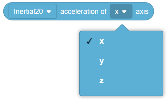

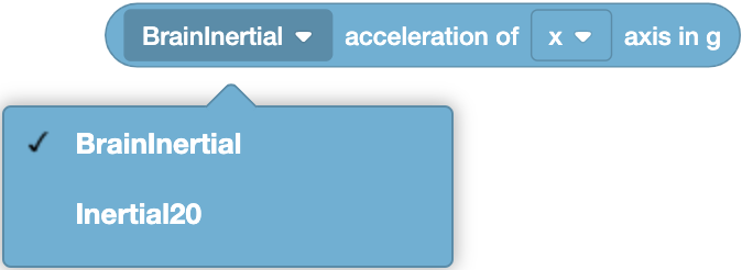

加速#
加速度块用于报告惯性传感器上某个轴(x、y 或 z)的加速度值。
([Inertial 20 v] [X v] 轴加速度值)
加速度块报告的范围是从 -4.0 到 4.0 Gs。
选择要使用的陀螺仪/惯性传感器。
用于监控和报告机器人应用中的运动和方向数据的加速度装置图像。
选择要使用的轴:
  • x - 当惯性传感器从向前移动到向后时,X 轴报告加速度。
  • y - 当惯性传感器左右移动时,Y 轴报告加速度。
  • z - 当惯性传感器从上向下移动时,Z 轴报告加速度。
该图展示了机器人中各种传感参数的加速度轴,包括电机和传动系统数据。
在这个例子中,传动系统将向前移动并在移动时打印其当前的 X 轴加速度。
当开始
驱动 [向前 v]
等待 (1) 秒
[Print the X-axis acceleration while the Drivetrain is moving.]
在 [Brain v] 上打印 ([BrainInertial v] [X v] 轴加速度值) ◀ 并设定光标为下一行

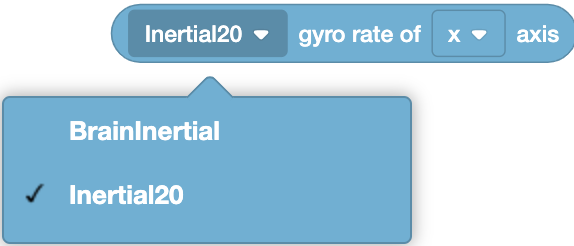

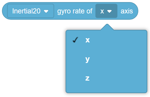

陀螺仪速率#
陀螺仪速率 模块用于报告惯性传感器上某个轴(x、y 或 z)的旋转速率。
([Inertial 20 v] [X v] 轴陀螺仪角速度)
陀螺仪速率块报告的范围是 -1000.0 到 1000.0 dps(度/秒)。
选择要使用的陀螺仪/惯性传感器。
用于测量机器人应用中的角旋转的陀螺仪速率装置图像。
选择要使用的轴:
  • x - 当惯性传感器在 X 轴上旋转时,X 轴报告旋转速率(基于传感器的方向)。
  • y - 当惯性传感器在 Y 轴上旋转时,Y 轴报告旋转速率(基于传感器的方向)。
  • z - 当惯性传感器在 Z 轴上旋转时,Z 轴报告旋转速率(基于传感器的方向)。

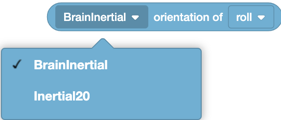

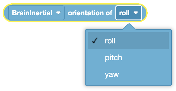

方向#
方向块用于报告惯性传感器的方向角。
([Inertial 20 v] [横滚 v] 偏转角度值)
选择要使用的陀螺仪/惯性传感器。
用于机器人和自动化领域各种传感应用的定向装置图片。
选择要使用的方向:
  • roll - Y 轴表示滚动,报告 -180 度到 +180 度之间的值。
  • pitch - X 轴代表俯仰,报告 -90 度到 +90 度之间的值。
  • 偏航 - Z 轴表示偏航,报告的值在 -180 度到 +180 度之间。
该图说明了 VEX EXP Brain 系统中的各种传感块及其功能。
在这个例子中,传动系统将向右转动并在转动时打印其当前的偏航。
当开始
[Turn towards the right for 1 second.]
[右 v] 转
等待 (1) 秒
[Print the roll while the Drivetrain is turning.]
在 [Brain v] 上打印 ([BrainInertial v] [横滚 v] 偏转角度值) ◀ 并设定光标为下一行

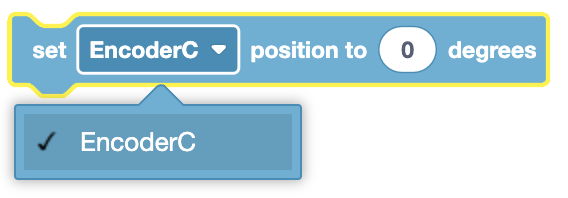

设置轴编码器位置#
设置轴编码器位置块用于将轴编码器的位置设置为给定值。
VEXcode 阻止包含将 EncoderC 位置设置为 0 度块的代码堆栈。#
设定 [EncoderC v] 位置为 (0) 度
选择要使用的轴编码器。
用于测量机器人旋转位置和速度的轴编码器装置图片。
在此示例中,轴编码器将打印其起始位置,将其位置设置为 90 度,然后打印新位置。
VEXcode 块代码堆栈包含一个启动时块、一个打印大脑中 EncoderC 位置(以度为单位)并将光标设置为下一行块、一个将 EncoderC 位置设置为 90 度块、以及一个打印大脑中 EncoderC 位置(以度为单位)并将光标设置为下一行块。#
当开始
在 [Brain v] 上打印 ([EncoderC v] 转位 [度 v] :: custom-sensing) ◀ 并设定光标为下一行
设定 [EncoderC v] 位置为 (90) 度

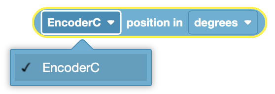

轴编码器位置#
轴编码器位置块用于报告轴编码器旋转的距离。
VEXcode 阻止包含以度为单位的 EncoderC 位置的代码堆栈。#

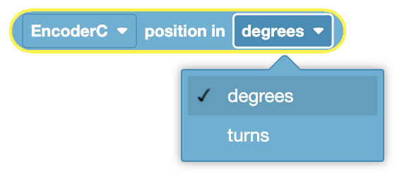

选择要使用的轴编码器。
用于测量机器人应用中旋转位置的轴编码器位置装置图片。
选择报告的单位:
轴编码器位置单元图,说明如何设置和读取编码器位置值。
VEXcode 块代码堆栈包含一个启动时块、一个在 Brain 上以度为单位打印 EncoderC 位置并将光标设置为下一行块、一个将 EncoderC 位置设置为 90 度块、以及一个在 Brain 上以度为单位打印 EncoderC 位置并将光标设置为下一行块。#
当开始

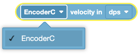

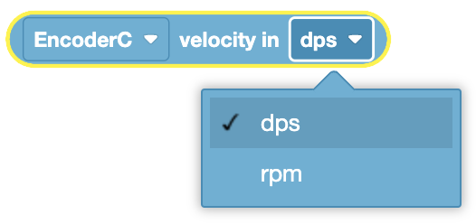

轴编码器速度#
轴编码器速度块用于报告轴编码器的当前速度。
VEXcode 阻止包含 dps 块中的 EncoderC 速度的代码堆栈。#
([EncoderC v] 速度 [dps v] 值 :: custom-sensing)

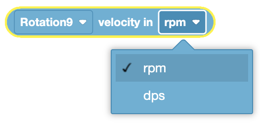

选择要使用的轴编码器。
轴编码器速度装置以每秒度数或每分钟转数显示当前速度读数。
选择报告的单位:每秒度数 \(dps\)每分钟转数 (rpm)
轴编码器速度单位图示,显示每秒度数 \(dps\) 和每分钟转数 (rpm) 的测量值。

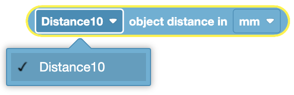

物距#

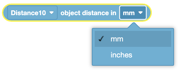

物体距离块用于报告距离传感器最近物体的距离。
VEXcode 块堆栈代码包含一个以毫米为单位的 Distance10 对象距离块。#
([Distance 10 v] 对象距离 [毫米 v])
物体距离块报告的范围从 20 毫米到 2000 毫米。

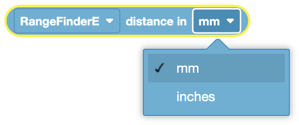

选择要使用的距离传感器。
机器人环境中显示物体距离和相关指标的距离传感设备图像。
选择报告的单位:毫米 (mm)英寸
该图展示了机器人应用中的各种物体距离传感单元和测量方法。
在这个例子中,距离传感器将报告它与最近物体之间的当前距离。
VEXcode 块代码堆栈包含一个启动时块,以及 Brain 上以毫米为单位的 Distance10 对象距离,并将光标设置到下一行块。#
当开始
在 [Brain v] 上打印 ([Distance 10 v] 对象距离 [毫米 v]) ◀ 并设定光标为下一行

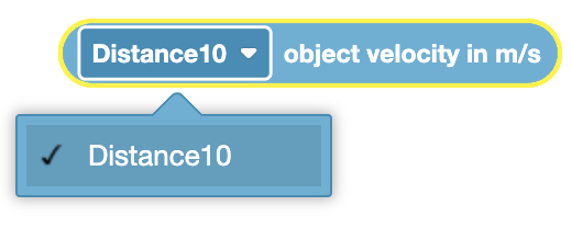

物体速度#
物体速度块用于报告物体的当前速度,以米/秒(m/s)为单位。
VEXcode 块代码堆栈包含一个以 m/s 为单位的 Distance10 对象速度块。#
([Distance 10 v] 对象速度m/s)
选择要使用的距离传感器。
用于测量运动物体速度的物体速度装置图像。
在此示例中,距离传感器将报告其前方移动物体的当前速度。
VEXcode 块代码堆栈包含一个启动时块,以及在 Brain 上打印 Distance10 对象速度(以 m/s 为单位),并将光标设置到下一行。#
当开始
在 [Brain v] 上打印 ([Distance 10 v] 对象速度m/s) ◀ 并设定光标为下一行

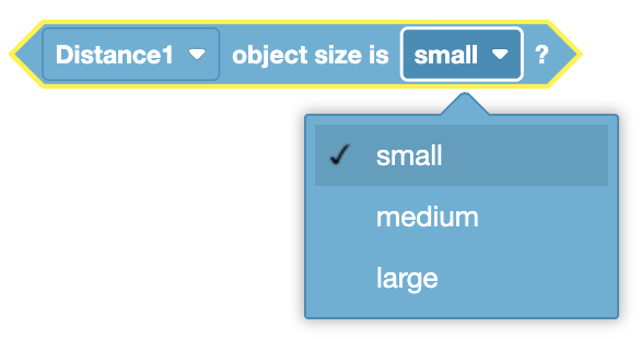

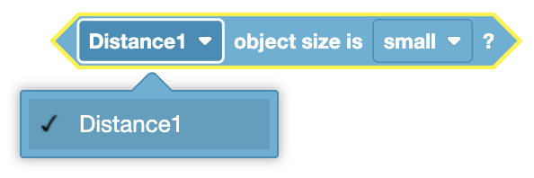

对象大小是#
物体尺寸块用于报告距离传感器是否检测到指定的物体尺寸。
VEXcode 块代码堆栈包含一个 Distance10 对象大小是否小?块。#
<[Distance 10 v] 对象尺寸 [小 v]?>
距离传感器根据反射并返回到传感器的光量来确定检测到的物体的大小(无、小、中、大)。
当距离传感器检测到指定尺寸时,物体尺寸是块报告“True”。
当距离传感器未检测到指定尺寸时,物体尺寸块会报告“False”。
选择要使用的距离传感器。
该图说明了距离传感器如何检测物体尺寸,其中显示了小、中、大物体指示器。
选择您希望物体传感器检查的物体的尺寸。
  • 小的
  • 中等的
  • 大的
该图说明了传感器检测到的物体大小和距离之间的关系。
在这个例子中,如果距离传感器检测到一个小物体,它就会向前行驶,直到物体变大。
VEXcode 块代码堆栈包含一个启动时块、一个如果 Distance10 对象大小较小?则块、一个向前驱动块、一个等待直到 Distance10 对象大小较大?块、一个停止驱动块和一个结束块。#
当开始
[Check if the Distance Sensor sees a small object .]
如果 <[Distance 10 v] 对象尺寸 [小 v]?> 那么
[If a small object is detected, drive forward.]
驱动 [向前 v]
[Wait until the small detected object is large.]
等到 <[Distance 10 v] 对象尺寸 [大 v]?>
[When the object size is large, stop driving.]
驱动停止
结束

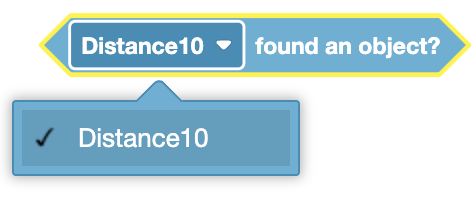

距离传感器发现物体#
距离传感器发现物体块用于报告距离传感器是否在其视野范围内看到物体。
VEXcode 块堆栈代码包含一个 Distance10 发现对象?块。#
<[Distance 10 v] 发现对象?>
当距离传感器在其视野范围内看到物体或表面时,距离传感器发现物体块会报告“True”。
当距离传感器未检测到物体或表面时,距离传感器发现物体块会报告“False”。
选择要使用的距离传感器。
图示了物体检测传感器设备的距离检测能力。
在这个例子中,当距离传感器检测到一个物体时,它会向大脑打印一条消息。
VEXcode 块代码堆栈包含一个“何时启动”块、一个“等待距离 10 找到一个对象?”块和一个“打印距离传感器已检测到一个对象”。在 Brain 上并将光标设置到下一行。#
当开始
[Don't print the message until the Distance Sensor finds an object.]
等到 <[Distance 10 v] 发现对象?>
在 [Brain v] 上打印 [Distance Sensor has detected an object.] ◀ 并设定光标为下一行

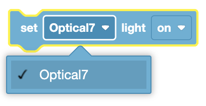

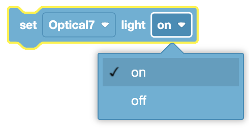

设置光学灯#
设置光学光源 模块用于设置光学传感器上的光源为开启或关闭状态。当光学传感器在黑暗环境中观察物体时,光源可以让传感器看到物体。
VEXcode 块堆栈包含一组 Optical7 光块的代码。#
设定 [Optical 7 v] 灯 [on v]
选择要使用的光学传感器。
用于传感应用的光学设备图示,展示其特性和设置。
选择打开或关闭灯。
该图显示了机器人环境中光学传感器的光学光模式设置。
在此示例中,光学传感器将打开灯两秒钟,然后再关闭。
VEXcode 块代码堆栈包含一个启动时块、一个设置 Optical7 灯亮的块、一个等待 2 秒的块和一个设置 Optical7 灯关闭的块。#
当开始
等待 (2) 秒
设定 [Optical 7 v] 灯 [灭 v]

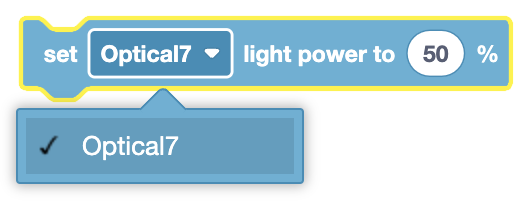

设置光功率#
设置光功率模块用于设置光学传感器的光功率
VEXcode 块代码堆栈包含将 Optical7 光功率设置为 50% 的块。#
set [Optical7 v] light power to (50)%
设置光功率 模块接受 0% 到 100% 之间的值。这将改变光学传感器上的灯光亮度。如果灯光关闭,该模块将打开灯光。
选择要使用的光学传感器。
用于在传感应用中设置光功率级别的光功率设备接口。
在此示例中,光学传感器的电源灯设置为 75%,然后等待检测到物体以打印消息。

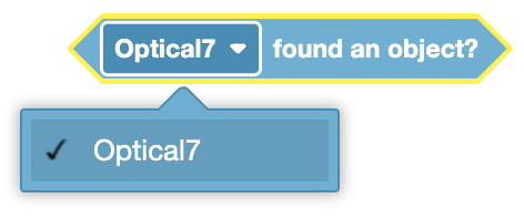

光学传感器发现物体#
光学传感器发现物体块用于报告光学传感器是否检测到靠近它的物体。
VEXcode 块堆栈包含一个 Optical7 代码,发现了一个对象?块。#
<[Optical 7 v] 发现对象?>
当光学传感器检测到靠近它的物体时,光学传感器发现物体块会报告“True”。
当物体不在光学传感器的范围内时,光学传感器发现物体块会报告“False”。
选择要使用的光学传感器。

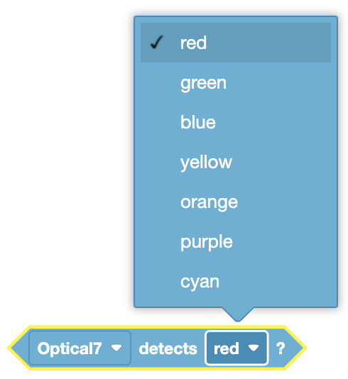

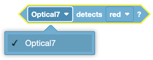

光学传感器检测颜色#
光学传感器检测颜色块用于报告光学传感器是否检测到指定的颜色。
VEXcode 阻止包含 Optical7 检测红色?块的代码堆栈。#
<[Optical 7 v] 测得 [红色 v]?>
当光学传感器检测到指定颜色时,光学传感器检测颜色块报告“真”。
当光学传感器未检测到指定颜色时,光学传感器检测颜色块会报告“False”。
选择要使用的光学传感器。
Image of an optical sensor detecting color, with indicators for brightness and hue detection.
选择光学传感器将检查的颜色。
在机器人环境中检测具有各种色调和亮度级别的颜色的光学传感器。
在此示例中,光学传感器将等到检测到蓝色物体后才打印消息。
VEXcode 块代码堆栈包含一个启动时块、一个等待直到 Optical7 检测到蓝色?块和一个打印检测到蓝色颜色。在 Brain 上并将光标设置为下一行块。#
当开始
[Don't print the message until the color blue is detected.]
等到 <[Optical 7 v] 测得 [蓝色 v]?>
在 [Brain v] 上打印 [Color blue detected.] ◀ 并设定光标为下一行

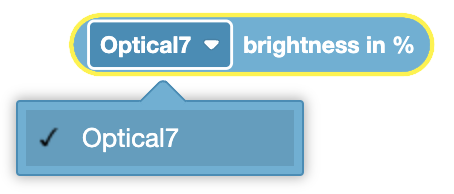

光学亮度#
光学亮度块用于报告光学传感器检测到的光量。
VEXcode 阻止包含 % 块中的 Optical7 亮度的代码堆栈。#
([Optical 7 v] 亮度百分比)
光学亮度块报告从 0% 到 100% 的数值。
检测到的大量光将报告高亮度值。
检测到少量光时将报告较低的亮度值。
选择要使用的光学传感器。
在机器人领域中,光学亮度设备显示由光学传感器测量的光强度。
在这个例子中,光学传感器将把当前亮度值打印到大脑的屏幕上。
VEXcode 块代码堆栈包含一个启动时块和一个在 Brain 上以 % 为单位打印 Optical7 亮度并将光标设置到下一行块。#
当开始
在 [Brain v] 上打印 ([Optical 7 v] 亮度百分比) ◀ 并设定光标为下一行

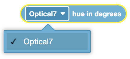

光学色调块用于报告物体颜色的色调。
VEXcode 块堆栈包含以度为单位的 Optical7 色调的代码。#
([Optical 7 v] 色调度数)
光学色调 模块返回一个数值,该数值表示物体颜色的色调。它返回一个介于 0 到 359 之间的数字。
该值可以被认为是颜色在色轮上的位置(以度为单位)。
选择要使用的光学传感器。
在机器人环境中显示颜色检测数据和传感器读数的光学色调设备。
在这个例子中,光学传感器将把当前看到的色调打印到大脑的屏幕上。
VEXcode 块代码堆栈包含一个启动时块和一个在 Brain 上以度为单位打印 Optical7 色调并将光标设置到下一行块。#
当开始
在 [Brain v] 上打印 ([Optical 7 v] 色调度数) ◀ 并设定光标为下一行

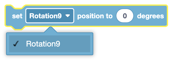

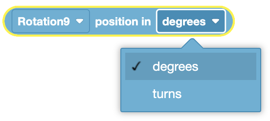

设置旋转传感器位置#
设置旋转传感器位置块用于将旋转传感器的当前位置设置为定义值。
VEXcode 阻止包含将 Rotation9 位置设置为 0 度块的代码堆栈。#
设定 [Rotation 9 v] 位置为 (0) 度
设置旋转传感器位置块接受任何正或负的十进制数或整数。
选择要使用的旋转传感器。
旋转传感器位置装置,显示旋转传感应用的角度和位置指标。
在此示例中,旋转传感器将打印其起始位置,将其位置设置为 -100 度,然后打印新位置。
VEXcode 块代码堆栈包含一个启动时块、一个在 Brain 上以度为单位打印 Rotation9 位置并将光标设置为下一行块、一个将 Rotation9 位置设置为 -100 度块、以及一个在 Brain 上以度为单位打印 Rotation9 位置并将光标设置为下一行块。#
当开始
在 [Brain v] 上打印 ([Rotation 9 v] 转位 [度 v] :: custom-sensing) ◀ 并设定光标为下一行
设定 [Rotation 9 v] 位置为 (-100) 度
在 [Brain v] 上打印 ([rotation9 v] 转位 [度 v] :: custom-sensing) ◀ 并设定光标为下一行

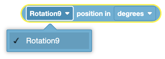

旋转传感器位置#
旋转传感器位置块用于报告所选旋转传感器的当前旋转位置。
VEXcode 阻止包含 Rotation9 位置(以度为单位)的代码堆栈。#
选择要使用的旋转传感器。
选择报告位置的单位:
旋转传感器位置单元图,展示了旋转感应的角度和速度测量。
VEXcode 块代码堆栈包含一个选定块、一个在 Brain 上以度为单位打印 Rotation9 位置并将光标设置为下一行块、一个将 Rotation9 位置设置为 -100 度块、以及一个在 Brain 上以度为单位打印 Rotation9 位置并将光标设置为下一行块。#
当开始

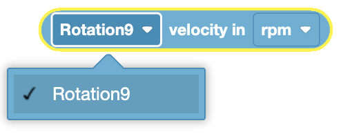

旋转传感器速度#
旋转传感器速度块用于报告旋转传感器的当前速度。
VEXcode 块堆栈包含以 rpm 为单位的 Rotation9 速度的代码。#
([Rotation 9 v] 速度 [rpm v] 值 :: custom-sensing)
选择要使用的旋转传感器。
用于监测机器人应用中的电机和传动系统性能的旋转传感器和速度装置。
选择报告位置的单位:每分钟转数 (rpm)每秒度数 \(dps\)
该图显示旋转传感器带有速度单位,用于以度或转速报告角度和位置。

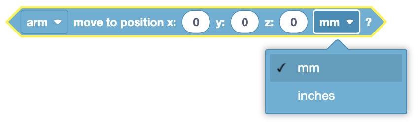

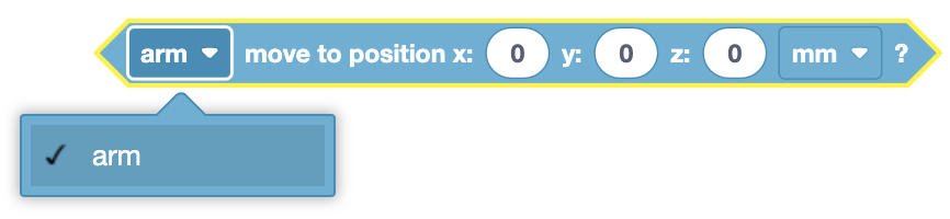

六轴机械臂能否移动到位#
6 轴机械臂能否移动到指定位置 块用于报告 6 轴机械臂是否能够到达指定位置。
VEXcode 块代码堆栈包含一个可使 6 轴臂移动到位置的块。#
<[手臂 v] 移动至x:(0) y:(0) z:(0) [毫米 v]?>
当 6 轴臂可以到达该位置时,6 轴臂可以移动到该位置吗 块报告“True”。
当 6 轴臂无法到达该位置时,6 轴臂能否移动到该位置 块会报告“False”。
选择要使用的 6 轴臂。
图表说明了 EXP Brain 的计时器重置和价值报告功能。
选择使用的单位:毫米 (mm)英寸
该图展示了机器人控制系统中手臂能够触及的各个单元。
在这个例子中,6轴臂将检查它是否可以移动到(0,0,0)并打印它无法到达该位置。
当开始
如果 <非 <[手臂 v] 移动至x:(0) y:(0) z:(0) [毫米 v]?>> 那么
打印 [The Arm can't incremental move for this distance.] ▶
结束

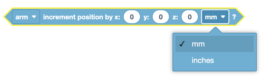

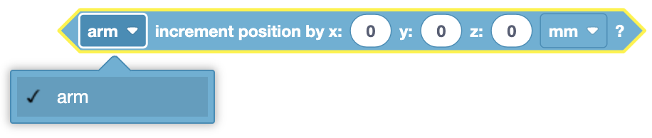

6轴机械臂能否增量移动到位#
6 轴臂能否增量移动到位置 块用于报告 6 轴机械臂是否能够增量移动该距离。
当开始
<[Arm2 v] increment position by x:(0) y:(500) z:(0) [mm v]?>
结束
当 6 轴臂可以增量移动到该距离时,6 轴臂可以增量移动到位置 块报告“True”。
当 6 轴臂无法增量移动到该距离时,6 轴臂能否增量移动到位置 块会报告“False”。
选择要使用的 6 轴臂。
图表说明了 VEX EXP Brain 的计时器重置功能和按钮按下检测。
选择使用的单位:毫米 (mm)英寸
机器人控制和监控系统的各种传感单元及其功能图。
在此示例中,6 轴臂将检查它是否可以在 Y 轴上增量移动 500 毫米,并打印它不能移动该距离。
当开始
如果 <非 <[Arm2 v] increment position by x:(0) y:(500) z:(0) [mm v]?>> 那么
结束

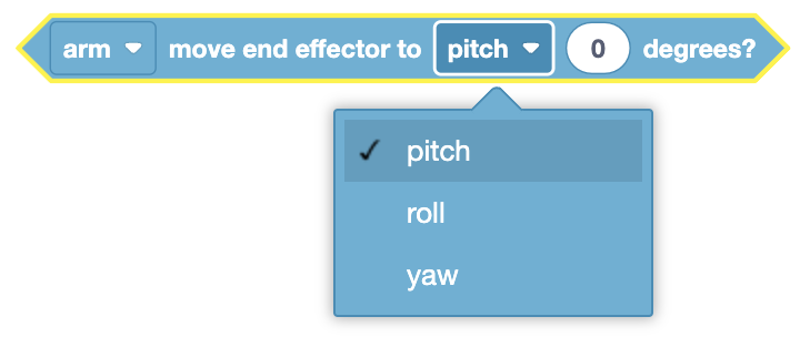

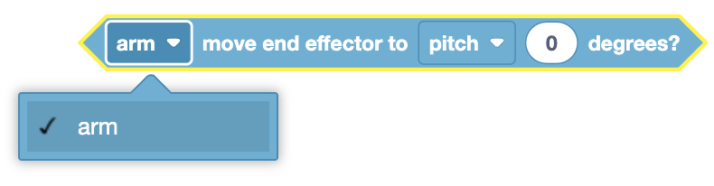

六轴机械臂末端执行器能否移动到方向#
6 轴臂末端执行器是否可以移动到方向 块用于报告 6 轴臂末端执行器是否可以绕轴旋转到特定方向。
<[手臂 v] 末端执行器移动到 [俯仰 v] (0) 度?>
当 6 轴臂可以绕轴旋转到特定方向时,6 轴臂末端执行器能否移动到方向 块报告“True”。
当 6 轴臂无法绕轴旋转到特定方向时,6 轴臂末端执行器能否移动到方向 块会报告“False”。
选择要使用的 6 轴臂。
说明六轴机械臂及其传感器的连接和功能的图表。
选择要使用的轴:
  • pitch - 围绕 Y 轴的运动。
  • 滚动——围绕 X 轴移动。
  • 偏航 - 围绕 Z 轴运动。
该图显示了机器人系统中各种传感组件与 EXP Brain 之间的连接。
在这个例子中,6 轴臂将检查末端执行器是否可以指向 X 轴上的 40 度位置,并打印是否可以。
当开始
如果 <[手臂 v] 末端执行器移动到 [横滚 v] (40) 度?> 那么
打印 [The End Effector can move to this orientation] ▶
否则
打印 [The End Effector can not move to this orientation] ▶
结束

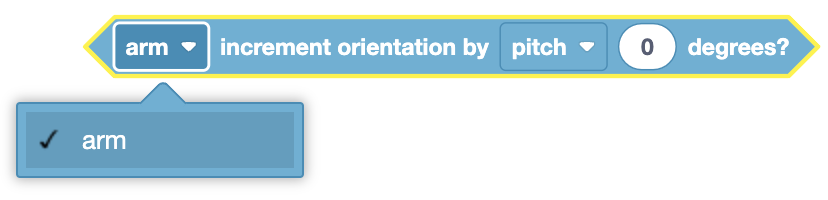

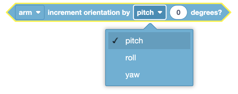

六轴机械臂末端执行器能否逐步移动到指定方向#
6 轴臂末端执行器能否逐步移动到方向 块用于报告 6 轴臂末端执行器是否可以绕轴逐步旋转其方向特定度数。
<[手臂 v] [俯仰 v]偏转递增 [0] 度?>
当 6 轴臂可以绕轴以特定度数增量旋转时,6 轴臂末端执行器能否增量移动到方向 块报告“True”。
当 6 轴臂无法绕轴以特定度数增量旋转时,6 轴臂末端执行器能否增量移动到方向 块会报告“False”。
选择要使用的 6 轴臂。
该图展示了具有各种传感能力和电机控制的 6 轴机械臂的功能。
选择要使用的轴:
  • pitch - 围绕 Y 轴旋转。
  • roll——绕 X 轴旋转。
  • 偏航——绕 Z 轴旋转。
6 轴机械臂示意图,其中标有用于运动和方向的组件和轴。
在此示例中,6 轴臂将检查末端执行器是否可以在 Z 轴上增量移动 20 度,并打印是否可以。
当开始
如果 <[手臂 v] [偏转 v]偏转递增 [20] 度?> 那么
打印 [The End Effector can increment move for this distance.] ▶
否则
打印 [The End Effector can not increment move for this distance.] ▶
结束

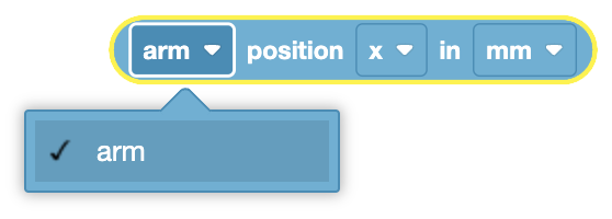

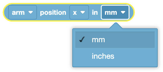

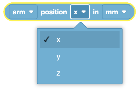

6轴臂位置#
6 轴臂位置 块用于报告 6 轴臂在指定轴的当前位置。
([手臂 v] [X v] 位置 [毫米 v] :: custom-arm)
选择要使用的 6 轴臂。
该图显示了 6 轴机械臂的位置,并标明了轴和关节角度。
选择要报告的轴。
该图显示了传感环境中 6 轴机械臂的位置和轴。
选择报告的单位:毫米 (mm)英寸
该图展示了用于机器人控制和传感应用的各种手臂位置单元。
在此示例中,6 轴臂将以毫米为单位将其当前 Z 轴位置打印到打印控制台。
当开始
打印 ([手臂 v] [z v] 位置 [毫米 v] :: custom-arm) ▶

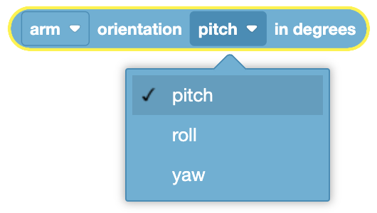

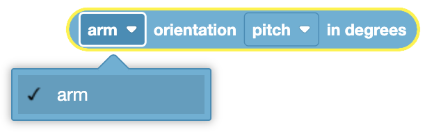

6 轴机械臂末端执行器方向#
6 轴臂末端执行器方向 块用于报告 6 轴臂末端执行器的当前方向。
([手臂 v] [俯仰 v] 偏转角度值)
选择要使用的 6 轴臂。
该图展示了传感环境中 6 轴机械臂的手臂方向。
选择要报告的轴:
  • pitch - 围绕 Y 轴旋转。
  • roll——绕 X 轴旋转。
  • 偏航——绕 Z 轴旋转。
图示说明用于机器人控制和运动分析的手臂方向轴。
在此示例中,6 轴臂将以度数形式将末端执行器的当前 Y 轴方向打印到打印控制台。
当开始
打印 ([手臂 v] [俯仰 v] 偏转角度值) ▶

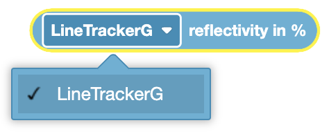

线路跟踪传感#
线路跟踪器反射率#
线跟踪器反射率块用于报告使用线跟踪器传感器反射的光量。
([LineTrackerG v] 反射率百分比)
选择要使用的线路跟踪器传感器。
线跟踪器反射率装置显示光反射率水平,用于传感器数据分析。
在这个例子中,线跟踪传感器将把当前检测到的反射率打印到大脑的屏幕上。
当开始
在 [Brain v] 上打印 ([LineTrackerG v] 反射率百分比) ◀ 并设定光标为下一行

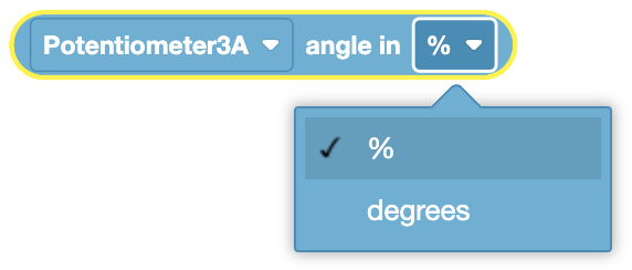

电位器传感#
电位器角度#
电位器角度块用于报告电位器的角度位置。
VEXcode 阻止包含 % 块中的 Potentiometer3A 角度的代码堆栈。#
([Potentiometer3A v] 角度 [% v])
选择要使用的电位器。
用于测量机器人和电子应用中的角位置的电位器角度装置图像。
选择报告的单位:百分比(%)
图片展示了用于传感应用的带有角度测量单元的电位器。
在这个例子中,电位器将把它当前的角度位置打印到大脑的屏幕上。
VEXcode 块代码堆栈包含一个启动时块,以及一个在 Brain 上以度为单位打印 Potentiometer3A 角度并将光标设置为下一行块。#
当开始
在 [Brain v] 上打印 ([Potentiometer3A v] 角度 [度 v]) ◀ 并设定光标为下一行

加速度计加速度#

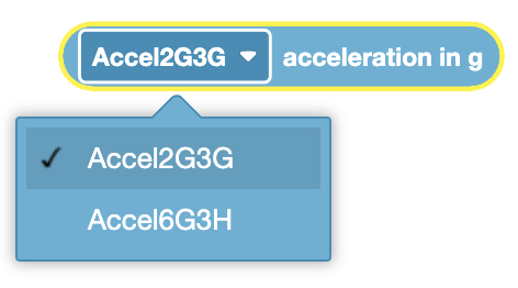

加速度计加速度块用于报告模拟加速度计上一个轴的加速度值。
VEXcode 阻止包含 g 块中的 Accel2g3g 加速度的代码堆栈。#
([Accel2G3G v] 加速度g值)
根据模拟加速度计上的跳线设置,加速度计加速度块报告的范围从 -2.0 G 到 2.0 G 或 -6.0 G 到 6.0 G。
选择要使用的加速度计。
加速度计图像显示各个轴和配置的加速度值和设置。
在这个例子中,传动系统将向前行驶 1 秒,然后其当前加速度才会打印在 Brain 的屏幕上。
VEXcode 块代码堆栈包含一个启动时块、一个向前驱动块、一个等待 1 秒块、一个在 Brain 上打印 Accel2g3g 加速度(以 g 为单位)并将光标设置到下一行块。#
当开始
驱动 [向前 v]
等待 (1) 秒
[Print the current acceleration after 1 second.]
在 [Brain v] 上打印 ([Accel2G3G v] 加速度g值) ◀ 并设定光标为下一行

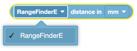

测距仪距离#
测距仪距离块用于报告距离超声波测距仪传感器最近的物体的距离。
([RangeFinderE v] 距离 [毫米 v])
选择要使用的超声波测距仪传感器。
用于测量机器人应用中物体距离的测距仪距离装置图片。
选择报告的单位:毫米 (mm)英寸
该图显示了测距仪传感器的距离测量单位,说明了各种距离报告格式。
在这个例子中,每隔 0.25 秒,测距仪就会检查是否检测到物体,如果是,就会将物体与物体之间的距离打印到大脑的屏幕上。

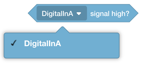

数字输入块用于报告数字输入信号是否高。
VEXcode 块堆栈包含一个 DigitalINA 信号高?块的代码。#
[DigitalInA v] 信号高位?
3 线端口在 5V 逻辑信号电压电平下运行。
当数字输入信号高时,Digital In 块报告“True”。
当数字输入信号较低时,Digital In 块会报告“False”。
选择要使用的数字输入设备。
该图展示了机器人大脑的数字输入和输出功能,包括计时器、按钮和传感器读数。

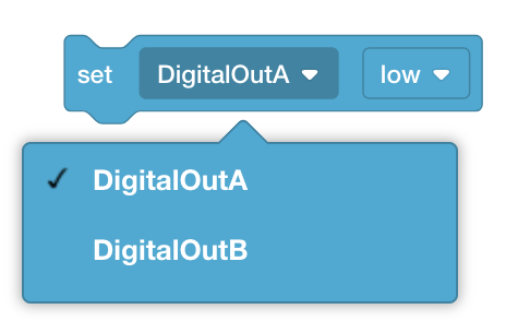

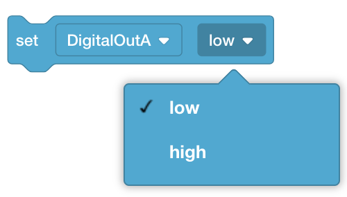

数字输出块用于设置数字输出 3 线端口的逻辑电平。
VEXcode 阻止包含 DigitalOutA Low 块的代码堆栈。#
设定 [DigitalInA v] [低 v] :: custom-sensing
选择要使用的数字输出端口。
用于控制信号和设备交互的机器人数字输出设备图示。
选择输出内容:数字逻辑信号。
该图说明了 VEX EXP Brain 编程环境中的数字输出信号块。
