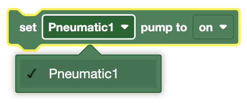

设置气动泵 模块用于设置 CTE 气动电磁阀,使其无限期地打开或关闭气动泵,或直到使用另一个 设置气动泵 模块为止。打开泵将重新填充连接的气罐。
这是一个非等待命令,允许任何后续命令无延迟地执行。
设定 [Pneumatic 1 v] 气泵为 [on v]
选择要使用的气动系统。
该图展示了项目中用于控制气动系统的气动泵和气缸组。
选择是否打开或关闭气动泵。

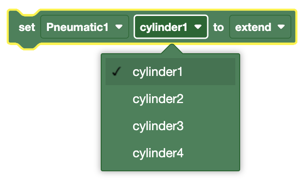

设置气缸块用于设置指定的 CTE 气缸无限伸展或缩回,或直到使用另一个设置气缸块。

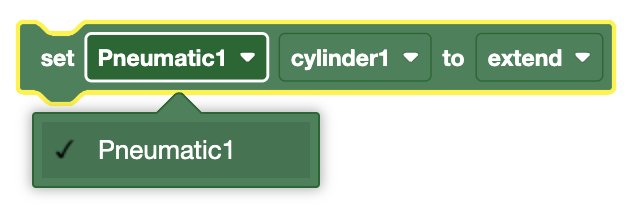

设定 [Pneumatic 1 v] [cylinder1 v] 为 [extend v]
选择要使用的气动系统。
气动系统图,显示了设置气动泵和设置气动缸块的运行情况。
选择要使用的圆柱体。

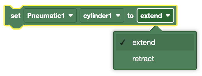

选择是否伸出或缩回指定的圆柱体。
该图显示了用于在控制系统中伸出或缩回气缸的气缸组块。
