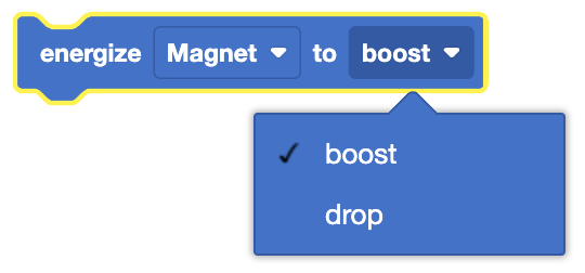

给电磁铁通电块用于将 VEX 机器人电磁铁设置为两种不同的动作:增强或下降。
使 [Magnet v] 加磁 [boost v]
选择电磁铁要使用的模式:
  • 增强 - 打开电磁铁,持续时间是使用设置电磁铁持续时间块设置的。
  • 放下——释放电磁铁所吸住的任何物体。
图表展示了 VEX 机器人电磁铁的增强和下降模式,以及功率和持续时间设置。
在此示例中,机器人会将电磁铁功率设置为 75%,并将持续时间设置为(250 毫秒),然后再开启。250 毫秒后,电磁铁将自动关闭。

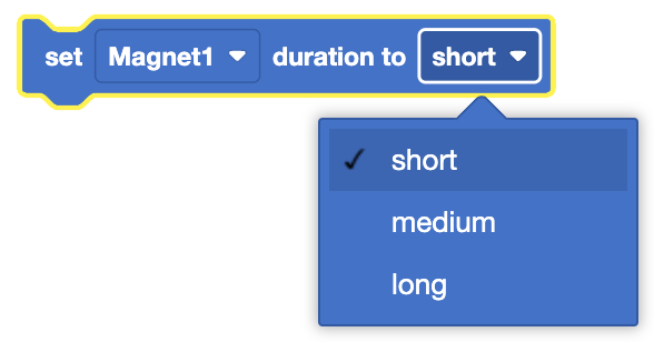

设置电磁铁持续时间块用于设置电磁铁开启的时间。
设定 [Magnet 1 v] 持续时间为 [short v]
选择电磁铁通电后进行增强的持续时间。如果不使用此模块,则默认持续时间为中等或 500 毫秒。
  • 短 - 250 毫秒
  • 中等 - 500 毫秒
  • 长 - 1000 毫秒
图片显示了 VEX 机器人电磁铁功率设置以及提升和下降动作的持续时间选项。
