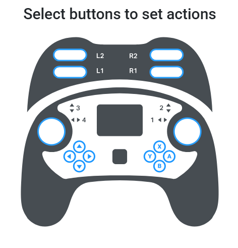

控制器上的按钮和摇杆会显示出来,并标有名称。如果您已配置传动系统和/或电机,则可以在此处为其分配控制项。这些配置的操作仅在 控制器启用/禁用 代码块启用时才会运行。
“选择按钮以设置操作”屏幕的屏幕截图,显示了控制器的按钮和摇杆,但尚未分配任何操作。

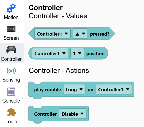

  1. 现在,工具箱中将出现“控制器”类别,其中包含其各个模块。
工具箱的屏幕截图,其中“控制器”类别已打开,显示了“控制器1 是否按下?”、位置、播放震动和“控制器禁用”模块。
