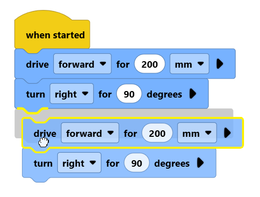

  1. Coloque un bloque accionamiento para y un bloque giro para debajo del bloque cuando se inicia.
Un lado de la plaza, avanzando y luego girando a la derecha.#
cuando inicie
conducir [adelante v] por (200) [mm v] ▶
girar [derecha v] por (90) grados ▶

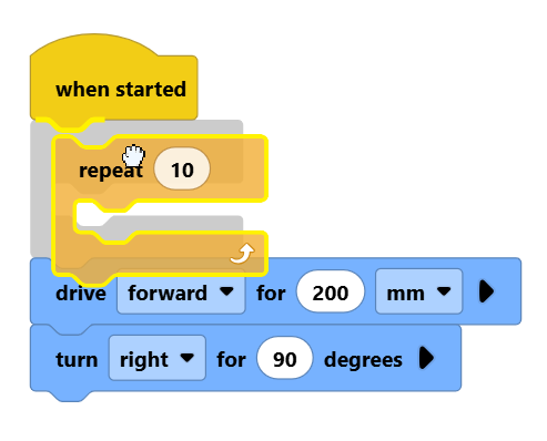

  1. Adjunte un bloque repetir debajo del bloque cuando se inicie.
El bloque repetidor, fijado encima de los bloques de accionamiento y giro.#
cuando inicie
repetir (10)
fin

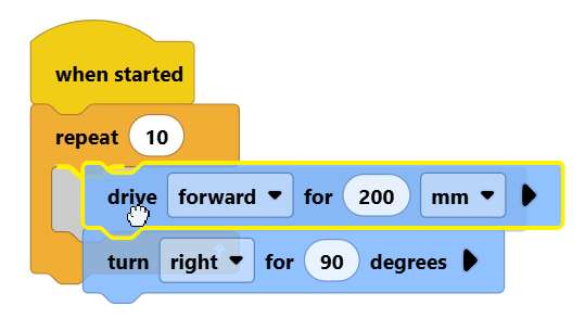

  1. Arrastra los bloques drive for y turn for dentro del bloque repeat.
El impulso y el giro de bloques, ahora dentro del bloque de repetición.#
cuando inicie
repetir (10)
