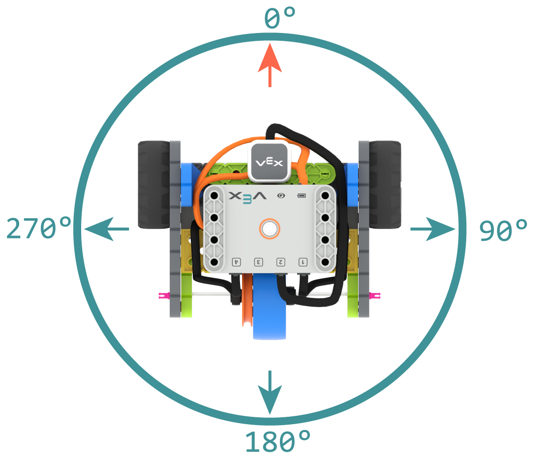

turn_to_heading#
航向角是指機器人大腦所朝向的方向,以度為單位。 `turn_to_heading 使機器人轉向 -359 度到 359 度之間的特定航向角。機器人將沿著最短路徑轉向以達到目標航向角。
起始航向為0度。
VEX GO 程式碼庫 2.0 顯示航向方向:向前 0 度,向右 90 度,向後 180 度,向左 270 度。

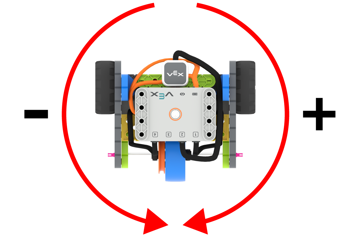

turn_to_rotation#
turn_to_rotation 將機器人旋轉到指定角度。
旋轉角度是指機器人轉動的程度,以度為單位。在專案開始時,旋轉角度值設定為 0 度。也可以使用 set_rotation 設定旋轉角度。
旋轉角度是絕對值。這意味著轉彎方向取決於機器人目前的旋轉角度。向右轉會增加旋轉角度,向左轉彎會減少旋轉角度。
例如,如果機器人從0度開始,你將其旋轉720度,它會向右轉兩次。如果你再將其旋轉360度,它會向左轉一次,因為360小於720。
VEX GO 程式碼庫 2.0,顯示向右和向左旋轉的箭頭。左箭頭表示“減號”,右箭頭表示“加號”。

get_heading#
航向角是指機器人大腦所面向的方向,以度為單位。 get_heading get_heading 航向角。
機器人的初始航向角為0度。
VEX GO 大腦顯示航向:向前 0 度,向右 90 度,向後 180 度,向左 270 度。

get_rotation#
旋轉角度是指機器人轉動的程度,以度為單位。專案開始時,旋轉角度值設定為 0 度 get_rotation 回到機器人目前的旋轉角度。
向右轉會增加旋轉角度,向左轉會減少旋轉角度。例如,向右轉兩圈將得到 720 度的旋轉角度。
