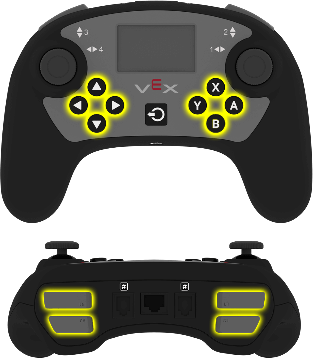

.pressing#
.pressing vrací, zda je aktuálně stisknuto konkrétní tlačítko na Controlleru. Tato metoda musí být volána pro konkrétní objekt tlačítka, například controller_1.buttonA.
  • True — Zadané tlačítko je stisknuto.
  • False — Zadané tlačítko není stisknuto.
Použití:
S touto metodou lze použít jeden z dostupných objektů tlačítek:
Přední a zadní strana ovladače V5 s tlačítky zvýrazněnými žlutě. Na povrchu ovladače jsou vlevo tlačítka se šipkami nahoru, dolů, vlevo a vpravo a vpravo tlačítka X, A, B, Y ve směru hodinových ručiček od 12 hodin. Na zadní straně ovladače jsou vlevo a vpravo tlačítka L1, L2, R1 a R2.
Tlačítko
Příkaz
buttonA
controller_1.buttonA.pressing() — Tlačítko A
buttonB
controller_1.buttonB.pressing() — Tlačítko B
buttonX
controller_1.buttonX.pressing() — Tlačítko X
buttonY
controller_1.buttonY.pressing() — Tlačítko Y
buttonDown
controller_1.buttonDown.pressing() — Tlačítko Dolů
buttonUp
controller_1.buttonUp.pressing() — Tlačítko Nahoru
buttonLeft
controller_1.buttonLeft.pressing() — Tlačítko Levé
buttonRight
controller_1.buttonRight.pressing() — Tlačítko Doprava
buttonL1
controller_1.buttonL1.pressing() — Tlačítko L1
buttonL2
controller_1.buttonL2.pressing() — Tlačítko L2
buttonR1
controller_1.buttonR1.pressing() — Tlačítko R1
buttonR2
controller_1.buttonR2.pressing() — Tlačítko R2
Parametry
Popis
Tato metoda nemá žádné parametry.
# Turn right while L1 is pressed
    if controller_1.buttonL1.pressing():
        drivetrain.turn(RIGHT)
    else:
        drivetrain.stop()
    wait(20, MSEC)

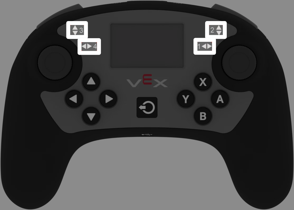

.position#
.position vrací pozici osy joysticku jako číslo od -100 do 100.
Tato metoda musí být volána pro konkrétní objekt osy, například controller_1.axis1.
Použití:
S touto metodou lze použít jeden z dostupných objektů os:
Ovladač VEX V5 s označenými osami kolem joysticků. Osy 1 a 2 jsou kolem pravého joysticku a osy 3 a 4 jsou kolem levého.
Osa
Příkaz
axis1
controller_1.axis1.position() — Horizontální osa pravého joysticku
axis2
controller_1.axis2.position() — Svislá osa pravého joysticku
axis3
controller_1.axis3.position() — Vertikální osa levého joysticku
axis4
controller_1.axis4.position() — Horizontální osa levého joysticku
Parametry
Popis
# Turn with the left joystick
remote_control_code_enabled = False
    if controller_1.axis4.position() > 10:
    elif controller_1.axis4.position() < -10:
        drivetrain.turn(LEFT)
    else:
        drivetrain.stop()
    wait(20, MSEC)

.pressed#
.pressed spustí funkci při stisknutí zadaného tlačítka. Jakmile je tlačítko použito, funkce se spustí automaticky při každém stisknutí daného tlačítka.
Použití:
Tlačítko
Příkaz
buttonA
controller_1.buttonA.pressed(callback, arg) — Tlačítko A
buttonB
controller_1.buttonB.pressed(callback, arg) — Tlačítko B
buttonX
controller_1.buttonX.pressed(callback, arg) — Tlačítko X
buttonY
controller_1.buttonY.pressed(callback, arg) — Tlačítko Y
buttonDown
controller_1.buttonDown.pressed(callback, arg) — Tlačítko Dolů
buttonUp
controller_1.buttonUp.pressed(callback, arg) — Tlačítko Nahoru
buttonLeft
controller_1.buttonLeft.pressed(callback, arg) — Tlačítko Levé
buttonRight
controller_1.buttonRight.pressed(callback, arg) — Tlačítko Vpravo
buttonL1
controller_1.buttonL1.pressed(callback, arg) — Tlačítko L1
buttonL2
controller_1.buttonL2.pressed(callback, arg) — Tlačítko L2
buttonR1
controller_1.buttonR1.pressed(callback, arg) — Tlačítko R1
buttonR2
controller_1.buttonR2.pressed(callback, arg) — Tlačítko R2
Parametr
Popis
callback
Předem definovaná funkce, která se spustí při každém stisknutí zadaného tlačítka.
arg
Volitelné. N-tice obsahující argumenty, které se mají předat funkci zpětného volání. Další informace naleznete v části Použití událostí s parametry.
# Drive forward when A is pressed
def drive_forward():
controller_1.buttonA.pressed(drive_forward)
.released#
.released spustí funkci po uvolnění zadaného tlačítka. Jakmile je tlačítko použito, funkce se spustí automaticky po každém uvolnění daného tlačítka.
Použití:
Tlačítko
Příkaz
buttonA
controller_1.buttonA.released(callback, arg) — Tlačítko A
buttonB
controller_1.buttonB.released(callback, arg) — Tlačítko B
buttonX
controller_1.buttonX.released(callback, arg) — Tlačítko X
buttonY
controller_1.buttonY.released(callback, arg) — Tlačítko Y
buttonDown
controller_1.buttonDown.released(callback, arg) — Tlačítko Dolů
buttonUp
controller_1.buttonUp.released(callback, arg) — Tlačítko Nahoru
buttonLeft
controller_1.buttonLeft.released(callback, arg) — Tlačítko Levý
buttonRight
controller_1.buttonRight.released(callback, arg) — Tlačítko Vpravo
buttonL1
controller_1.buttonL1.released(callback, arg) — Tlačítko L1
buttonL2
controller_1.buttonL2.released(callback, arg) — Tlačítko L2
buttonR1
controller_1.buttonR1.released(callback, arg) — Tlačítko R1
buttonR2
controller_1.buttonR2.released(callback, arg) — Tlačítko R2
Parametr
Popis
callback
Předem definovaná funkce function, která se spustí při každém uvolnění zadaného tlačítka.
arg
# Drive backward when A is released

.changed#
.changed spustí funkci, když se změní poloha joysticku podél zadané osy. Jakmile je funkce použita, spustí se automaticky pokaždé, když se změní poloha joysticku podél dané osy.
Použití:
Osa
Příkaz
axis1
controller_1.axis1.changed(callback, arg) — Horizontální osa pravého joysticku
axis2
controller_1.axis2.changed(callback, arg) — Vertikální osa pravého joysticku
axis3
controller_1.axis3.changed(callback, arg) — Vertikální osa levého joysticku
axis4
controller_1.axis4.changed(callback, arg) — Horizontální osa levého joysticku
Parametr
Popis
callback
Dříve definovaná funkce function, která se spustí pokaždé, když se změní poloha joysticku podél zadané osy.
arg
# Play a sound when the left joystick moves
def tada_sound():
    brain.play_sound(SoundType.TADA)
controller_1.axis4.changed(tada_sound)
