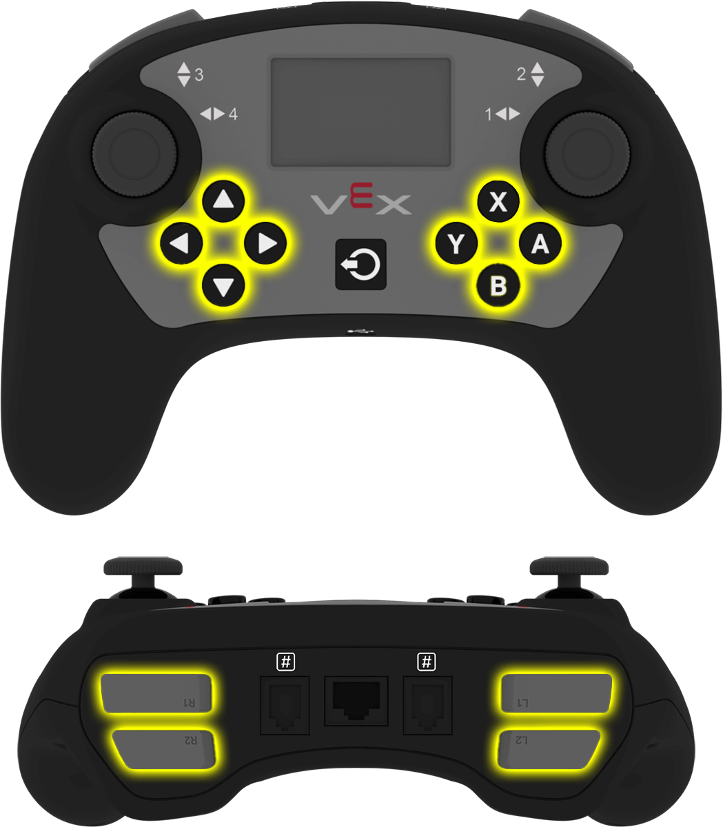

.pressing#
.pressing returns whether a specific button on the Controller is currently being pressed. This method must be called on a specific button object, such as controller_1.buttonA.
  • True — Die angegebene Taste wird gedrückt.
  • False — Die angegebene Taste wird nicht gedrückt.
Verwendung:
Eines der verfügbaren Schaltflächenobjekte kann mit dieser Methode verwendet werden:
Vorder- und Rückseite des V5-Controllers mit gelb hervorgehobenen Tasten. Auf der Vorderseite befinden sich links die Pfeiltasten (oben, unten, links, rechts) und rechts die Tasten X, A, B, Y (im Uhrzeigersinn von 12 Uhr aus). Auf der Rückseite befinden sich links und rechts die Tasten L1, L2, R1 und R2.
Taste
Befehl
buttonA
controller_1.buttonA.pressing() — Die A-Taste
buttonB
controller_1.buttonB.pressing() — Die B-Taste
buttonX
controller_1.buttonX.pressing() — Die X-Taste
buttonY
controller_1.buttonY.pressing() — Die Y-Taste
buttonDown
controller_1.buttonDown.pressing() — Die Abwärts-Taste
buttonUp
controller_1.buttonUp.pressing() — Die Aufwärts-Taste
buttonLeft
controller_1.buttonLeft.pressing() — Die linke Taste
buttonRight
controller_1.buttonRight.pressing() — Die rechte Taste
buttonL1
controller_1.buttonL1.pressing() — Die L1-Taste
buttonL2
controller_1.buttonL2.pressing() — Die L2-Taste
buttonR1
controller_1.buttonR1.pressing() — Die R1-Taste
buttonR2
controller_1.buttonR2.pressing() — Die R2-Taste
Parameter
Beschreibung
Diese Methode hat keine Parameter.
# Turn right while L1 is pressed
    if controller_1.buttonL1.pressing():
        drivetrain.turn(RIGHT)
    else:
        drivetrain.stop()
    wait(20, MSEC)

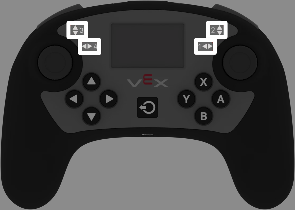

.position#
.position gibt die Position einer Joystick-Achse als Zahl von -100 bis 100 zurück.
Diese Methode muss für ein bestimmtes Achsenobjekt aufgerufen werden, z. B. controller_1.axis1.
Verwendung:
Mit dieser Methode kann eines der verfügbaren Achsenobjekte verwendet werden:
Ein VEX V5 Controller mit beschrifteten Achsen um die Joysticks. Achse 1 und 2 befinden sich um den rechten Joystick, Achse 3 und 4 um den linken.
Achse
Befehl
axis1
controller_1.axis1.position() — Die horizontale Achse des rechten Joysticks
axis2
controller_1.axis2.position() — Die vertikale Achse des rechten Joysticks
axis3
controller_1.axis3.position() — Die vertikale Achse des linken Joysticks
axis4
controller_1.axis4.position() — Die horizontale Achse des linken Joysticks
Parameter
Beschreibung
# Turn with the left joystick
remote_control_code_enabled = False
    if controller_1.axis4.position() > 10:
    elif controller_1.axis4.position() < -10:
        drivetrain.turn(LEFT)
    else:
        drivetrain.stop()
    wait(20, MSEC)

.pressed#
.pressed führt eine Funktion aus, wenn die angegebene Taste gedrückt wird. Nach der Verwendung wird die Funktion bei jedem Tastendruck automatisch ausgeführt.
Verwendung:
Taste
Befehl
buttonA
controller_1.buttonA.pressed(callback, arg) — Die A-Taste
buttonB
controller_1.buttonB.pressed(callback, arg) — Die B-Taste
buttonX
controller_1.buttonX.pressed(callback, arg) — Die X-Taste
buttonY
controller_1.buttonY.pressed(callback, arg) — Die Y-Taste
buttonDown
controller_1.buttonDown.pressed(callback, arg) — Die Abwärts-Taste
buttonUp
controller_1.buttonUp.pressed(callback, arg) — Die Aufwärts-Taste
buttonLeft
controller_1.buttonLeft.pressed(callback, arg) — Die linke Taste
buttonRight
controller_1.buttonRight.pressed(callback, arg) — Die rechte Taste
buttonL1
controller_1.buttonL1.pressed(callback, arg) — Die L1-Taste
buttonL2
controller_1.buttonL2.pressed(callback, arg) — Die L2-Taste
buttonR1
controller_1.buttonR1.pressed(callback, arg) — Die R1-Taste
buttonR2
controller_1.buttonR2.pressed(callback, arg) — Die R2-Taste
Parameter
Beschreibung
callback
Eine zuvor definierte Funktion, die jedes Mal ausgeführt wird, wenn die angegebene Taste gedrückt wird.
arg
Optional. Ein Tupel mit Argumenten, die an die Callback-Funktion übergeben werden sollen. Weitere Informationen finden Sie unter Verwenden von Ereignissen mit Parametern.
# Drive forward when A is pressed
def drive_forward():
controller_1.buttonA.pressed(drive_forward)
.released#
.released führt eine Funktion aus, sobald die angegebene Taste losgelassen wird. Nach der Verwendung wird die Funktion automatisch jedes Mal ausgeführt, wenn die Taste losgelassen wird.
Verwendung:
Taste
Befehl
buttonA
controller_1.buttonA.released(callback, arg) — Die A-Taste
buttonB
controller_1.buttonB.released(callback, arg) — Die B-Taste
buttonX
controller_1.buttonX.released(callback, arg) — Die X-Taste
buttonY
controller_1.buttonY.released(callback, arg) — Die Y-Taste
buttonDown
controller_1.buttonDown.released(callback, arg) — Die Abwärts-Taste
buttonUp
controller_1.buttonUp.released(callback, arg) — Die Aufwärts-Taste
buttonLeft
controller_1.buttonLeft.released(callback, arg) — Die linke Taste
buttonRight
controller_1.buttonRight.released(callback, arg) — Die rechte Taste
buttonL1
controller_1.buttonL1.released(callback, arg) — Die L1-Taste
buttonL2
controller_1.buttonL2.released(callback, arg) — Die L2-Taste
buttonR1
controller_1.buttonR1.released(callback, arg) — Die R1-Taste
buttonR2
controller_1.buttonR2.released(callback, arg) — Die R2-Taste
Parameter
Beschreibung
callback
Eine zuvor definierte Funktion, die jedes Mal ausgeführt wird, wenn die angegebene Taste losgelassen wird.
arg
# Drive backward when A is released
def back_up():
    drivetrain.drive_for(REVERSE, 100, MM)
controller_1.buttonA.released(back_up)
.changed#
Die Option .changed ruft eine Funktion auf, sobald sich die Position des Joysticks entlang der angegebenen Achse ändert. Nach der ersten Verwendung wird die Funktion automatisch bei jeder Positionsänderung des Joysticks auf dieser Achse ausgeführt.
Verwendung:
Achse
Befehl
axis1
controller_1.axis1.changed(callback, arg) — Die horizontale Achse des rechten Joysticks
axis2
controller_1.axis2.changed(callback, arg) — Die vertikale Achse des rechten Joysticks
axis3
controller_1.axis3.changed(callback, arg) — Die vertikale Achse des linken Joysticks
axis4
controller_1.axis4.changed(callback, arg) — Die horizontale Achse des linken Joysticks
Parameter
Beschreibung
callback
Eine zuvor definierte Funktion, die jedes Mal ausgeführt wird, wenn sich die Position des Joysticks entlang der angegebenen Achse ändert.
arg
# Play a sound when the left joystick moves
def tada_sound():
    brain.play_sound(SoundType.TADA)
controller_1.axis4.changed(tada_sound)
