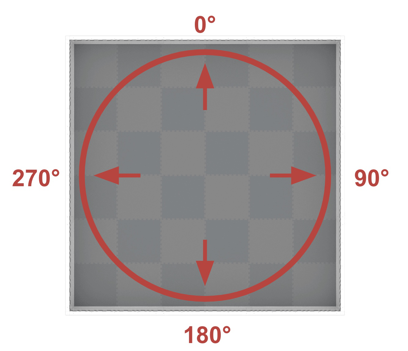

The heading method reports a range from 0.00 to 359.99 degrees.
El rumbo corresponde al rumbo de campo, que abarca un rango de 0° a 359,9° en sentido horario. El 0° se encuentra a las 12 en punto.
establecer_campo_de_ubicación_gps
By default the heading method reports the heading of a GPS Sensor.
Si se agrega un desplazamiento de ángulo al configurar el sensor GPS, el rumbo informado será el del punto de referencia en el robot.
Devuelve: El rumbo actual del sensor GPS en las unidades especificadas.

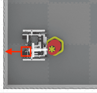

Cuando un sensor GPS está demasiado cerca de las paredes del campo para leer el código de campo (por ejemplo, cuando un robot está en la posición de inicio de un juego en un campo), a menudo pueden ocurrir comportamientos inesperados si el código se basa en los datos de coordenadas y rumbo del GPS.
The x and y parameters are the X and Y coordinates of the reference point on your robot on the field in this known location. The reference point on your robot is the same location that was used to calculate the offsets when configuring the GPS Sensor.
The heading parameter is the heading of the reference point on your robot. Using the example image above, the GPS Sensor is mounted facing behind the robot, while the reference point is at the end of the arm on the robot. Because the reference point is facing the right wall (heading of 90), the heading value that should be input is 90.
Devoluciones: Ninguna.
El ejemplo que se muestra aquí establece la posición del punto de referencia en el robot, el brazo, para que coincida con la ubicación del robot en el campo.
