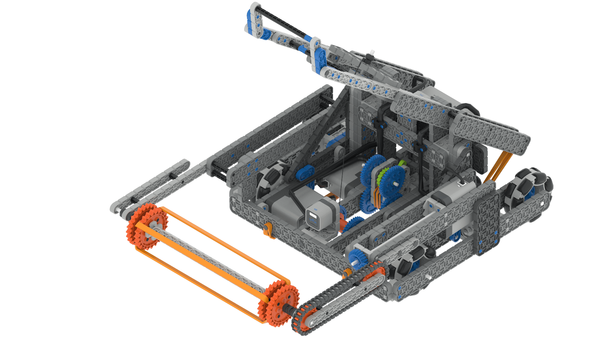

Diagrama que muestra el motor de admisión giratorio de Swish resaltado en amarillo.
IntakeMotor
intake_motor
El motor de admisión puede girar hacia adelante y hacia atrás. Esto permite al robot recoger bolas y colocarlas en su catapulta.
El motor de admisión debe estar girando antes de tocar una bola para recogerla.
