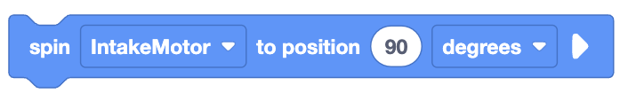

Spin to position#
El bloque Girar a posición se utiliza para girar un motor a una posición establecida.
Este puede ser un bloque sin espera o en espera dependiendo de si se utiliza la opción y no esperar.
girar [IntakeMotor v] a la posición [90] [grados v] ▶
Seleccione qué motor utilizar.
La imagen muestra un bloque de codificación donde se selecciona “IntakeMotor” en un menú desplegable. El bloque está configurado para girar el motor a una posición específica, establecida en 90 grados. El menú desplegable permite al usuario seleccionar diferentes grupos/_static/img/playgrounds/viqrc_rapid_relay/motion/spin_to_position_motor.pngmotores, como “IntakeMotor” o “CatapultGroup”, para controlar qué motor se está ajustando.
Establezca la distancia que girará el motor ingresando un valor y eligiendo la unidad de medida (grados o vueltas).
La imagen muestra un bloque de codificación configurado para girar el “Motor de Admisión” a una posición específica de 90 unidades./_static/img/playgrounds/viqrc_rapid_relay/motion/spin_to_position_unit.pngabre un menú desplegable que permite al usuario seleccionar entre “grados” y “vueltas” como unidad de medida para la posición del motor. La selección actual es “grados”.
Por defecto, el bloque Girar a posición bloqueará la ejecución de los bloques subsiguientes hasta que finalice. Al expandir el bloque Girar a posición para mostrar y no esperar, los bloques continuarán ejecutándose mientras el motor esté en movimiento.
girar [IntakeMotor v] a la posición [90] [grados v] ◀ y no esperes
En este ejemplo, la Catapulta lanzará la Bola precargada antes de bajarla para prepararse para una nueva Bola.
cuando empezó
[Launch the preloaded Ball.]
girar [CatapultGroup v] [liberación v]
[Lower the Catapult to load a new Ball.]
girar [CatapultGroup v] a la posición [1260] [grados v] ▶

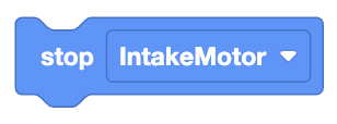

Stop Motor#
El bloque Detener motor se utiliza para detener el movimiento del motor.
Este es un bloque sin espera y permite que cualquier bloque posterior se ejecute sin demora.
parada [IntakeMotor v]
La imagen muestra un bloque de un entorno de programación visual con el comando “stop”,/_static/img/playgrounds/viqrc_rapid_relay/motion/stop_motor.pngdetiene el motor seleccionado. El bloque tiene seleccionado “IntakeMotor” y la opción de elegir “CatapultGroup” en un menú desplegable.
En este ejemplo, el motor de admisión girará durante 1 segundo para recoger una pelota antes de detenerse.
cuando empezó
[Start spinning Intake Motor to prepare to pick up a Ball.]
girar [IntakeMotor v] [consumo v]
esperar (1) segundos
[After the Ball is picked up, stop spinning the Intake Motor.]

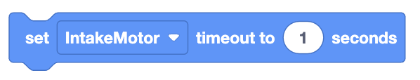

Set Motor timeout#
El bloque Establecer tiempo de espera del motor se utiliza para establecer un límite de tiempo para los bloques de movimiento del motor.
Esto evita que los bloques de movimiento que no alcanzan su posición prevista impidan la ejecución de los bloques subsiguientes.
Este es un comando sin espera y permite que cualquier comando posterior se ejecute sin demora.
Establezca el tiempo de espera [IntakeMotor v] en [1] segundo
La imagen muestra un bloque utilizado para establecer un tiempo de espera para "IntakeMotor" en 1 segundo, con un menú desplegable que muestra "IntakeMotor" como el motor seleccionado y "CatapultGroup" como otra opción disponible.
En este ejemplo, el tiempo de espera del grupo Catapulta se establece en 2 segundos antes de que comience a bajar el brazo de la catapulta.
cuando empezó
Establezca el tiempo de espera [CatapultGroup v] en [2] segundo
[Lower Catapult Arm to prepare to pick up a Ball.]
girar [CatapultGroup v] [inferior v] por [10] [giros v] ▶

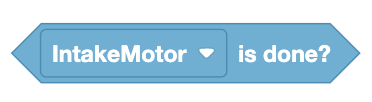

Motor is done#
El bloque Motor listo se utiliza para informar si el motor o el grupo de motores seleccionado ha completado su movimiento.
<[IntakeMotor v] ¿está hecho?>
Seleccione qué motor o grupo de motores utilizar.
La imagen muestra un bloque que verifica si el motor de admisión ha finalizado su funcionamiento. Se muestra un menú desplegable que permite al usuario seleccionar “Motor de admisión” o “Grupo/_static/img/playgrounds/viqrc_rapid_relay/sensing/motor_done_motor.pngcatapulta” para comprobar el estado de finalización del motor o grupo seleccionado. El motor de admisión está seleccionado en el menú desplegable.
The Motor is done block reports True when the selected Motor or Motor Group has completed its movement.
The Motor is done block reports False when the selected Motor or Motor Group has not completed its movement.
El bloque Motor terminado se utiliza en bloques con espacios hexagonales (de seis lados).
