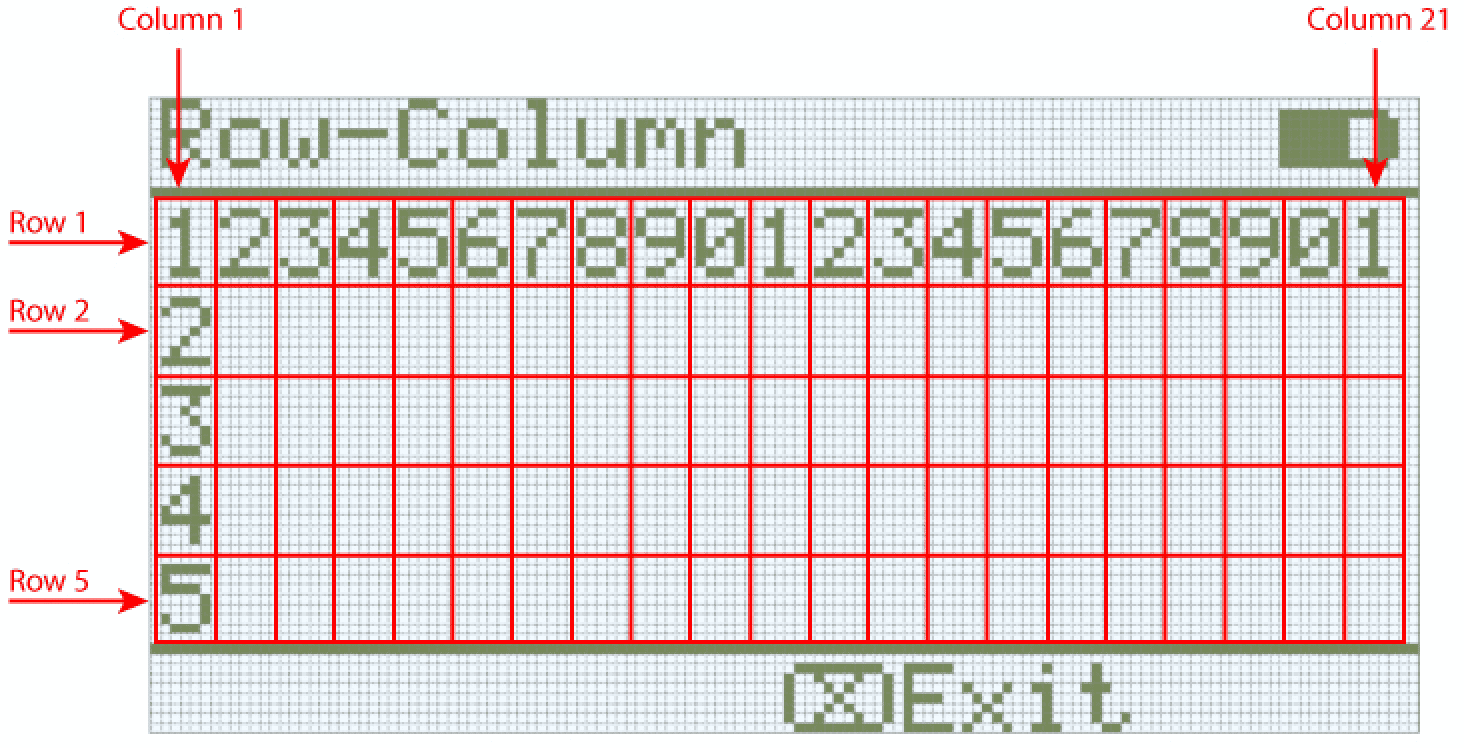

Блоки управления экраном контролируют отображение текста и значений на встроенном экране устройства IQ Brain (1-го поколения).
Тест IQ (1-го поколения) Brain поддерживает до 5 строк и 21 столбца текста.

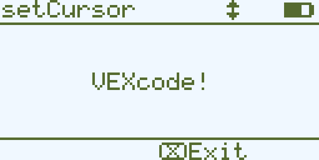

Блок стека установить курсор в строку и столбец на экране перемещает курсор в определенную строку и столбец на экране Brain. Следующий блок вывести на экран начнет вывод с этого места.
В IQ (1-го поколения) Brain используется моноширинный шрифт, что означает, что каждый символ имеет одинаковую ширину для обеспечения единообразного выравнивания текста. Экран IQ (1-го поколения) Brain поддерживает до 5 строк и 21 столбца текста.
установить курсор на строку [1] столбец [1] на экране

Пример
при запуске
[Display a message in the middle of the screen]
установить курсор на строку (3) столбец (7) на экране
вывести [VEXcode!] на экран ▶

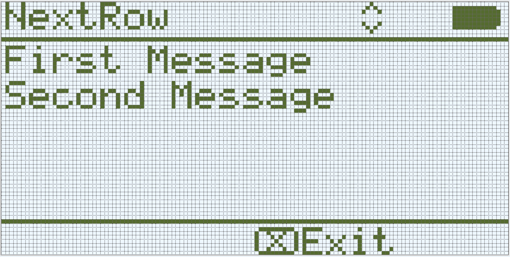

Блок установить курсор на следующую строку на экране перемещает курсор в столбец 1 следующей строки на экране «Мозг».
перенести курсор на следующую строку на экране

Пример
при запуске
[Display two lines of text.]
вывести [First Message] на экран ▶
вывести [Second Message] на экран ◀ и перенести курсор на следующую строку
