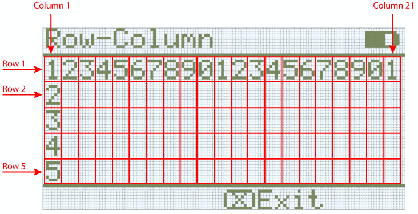

O bloco de pilha set cursor to row column on screen move o cursor para uma linha e coluna específicas no ecrã Brain. O bloco seguinte print on screen começará a imprimir nesse local.
O IQ Brain (1ª geração) utiliza um tipo de letra monoespaçado, o que significa que cada caractere tem a mesma largura para um alinhamento consistente do texto. O ecrã do IQ Brain (1ª geração) suporta até 5 linhas e 21 colunas de texto.

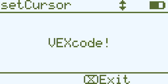

Exemplo
quando iniciar
[Display a message in the middle of the screen]
definir cursor para linha (3) coluna (7) na tela
imprimir [VEXcode!] na tela ▶

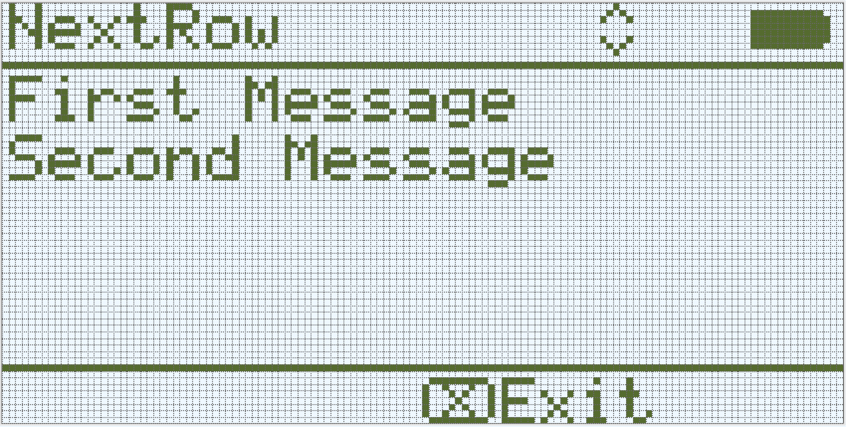

Exemplo
quando iniciar
[Display two lines of text.]
imprimir [First Message] na tela ▶
mover cursor para a próxima linha na tela
imprimir [Second Message] na tela ◀ e mover cursor para a próxima linha
