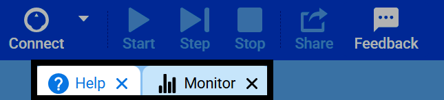

Burada Yardım ve İzleme sekmeleri görünür. Görünüm menüsünü kullanarak ek sekmeler eklenebilir.
VEXcode 123 penceresinin ekran görüntüsü, Yardım ve İzleme sekmeleri vurgulanmış halde.

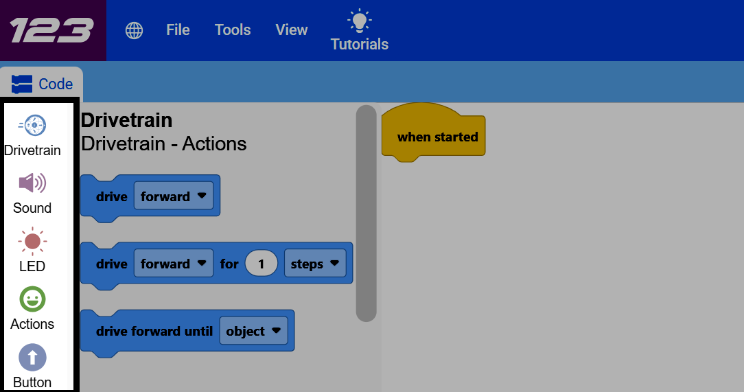

Ekranın sol tarafındaki renkli simgeler kategorileri gösterir ve projede kullanabileceğiniz tüm bloklar arasında gezinmenize yardımcı olur.
VEXcode 123 penceresinin ekran görüntüsü; ekranın sol tarafında vurgulanmış blok kategorileri gösterilmektedir: Aktarma Organları, Ses, LED, Eylemler ve Düğme.

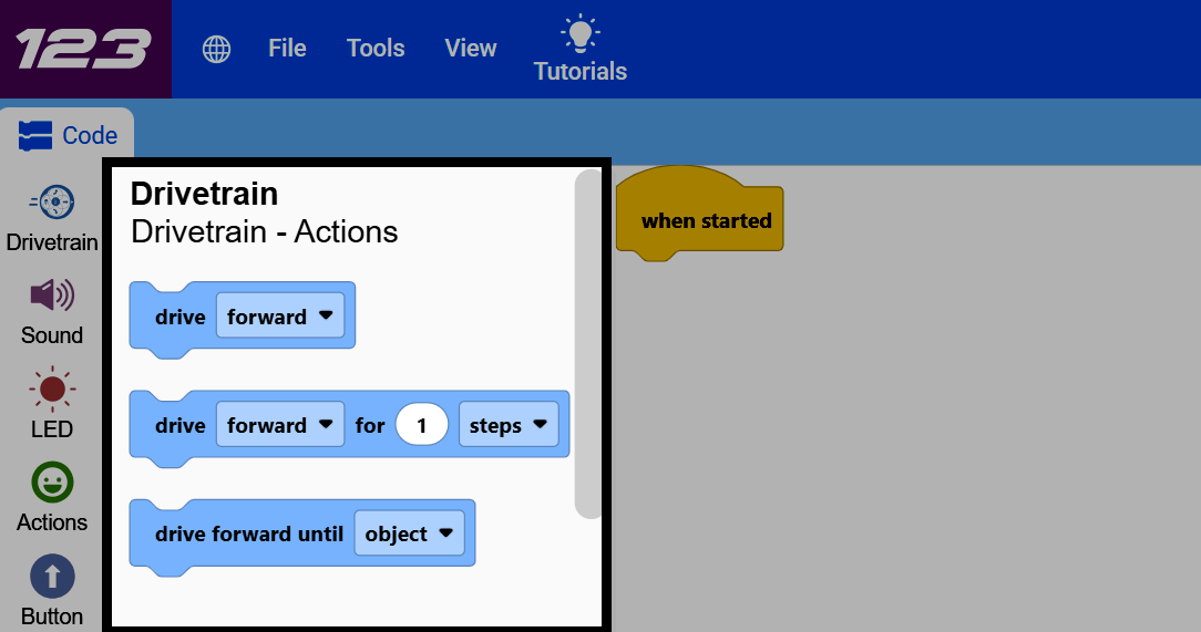

Bir kategori seçtiğinizde, araç kutusu o bölüme kayar, böylece bloklarını projenize sürükleyebilirsiniz.
VEXcode 123 penceresinin ekran görüntüsü, araç kutusu vurgulanmış halde, Aktarma Organları kategorisinin bloklarını göstermektedir.

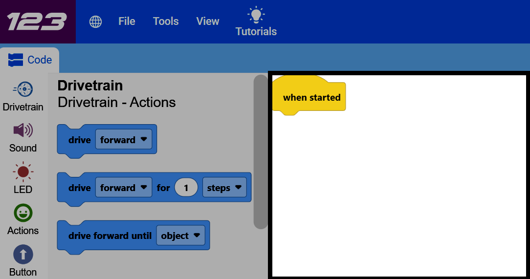

Ekranın geri kalanı, blokları birbirine bağlayarak projenizi oluşturduğunuz çalışma alanınızdır.
VEXcode 123 penceresinin ekran görüntüsü, çalışma alanı vurgulanmış halde, başlatıldığında bloğunu göstermektedir.
