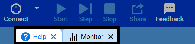

Flikarna Hjälp och Övervakning visas här. Ytterligare flikar kan läggas till med hjälp av menyn Visa.
Skärmdump av VEXcode 123-fönstret, med flikarna Hjälp och Övervakning markerade.

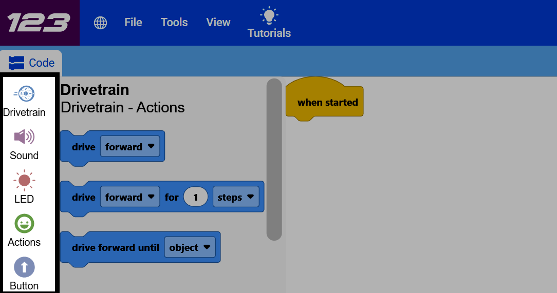

De färgade ikonerna på vänster sida av skärmen är kategorierna som hjälper dig att navigera genom alla block du kan använda i projektet.
Skärmdump av VEXcode 123-fönstret, med blockkategorierna på vänster sida av skärmen markerade, vilket visar drivlina, ljud, lysdiod, åtgärder och knapp.

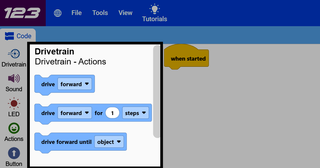

Om du väljer en kategori rullar verktygslådan till den sektionen, så att du kan dra dess block till ditt projekt.
Skärmdump av VEXcode 123-fönstret, med verktygslådan markerad, som visar blocken i kategorin Drivetrain.

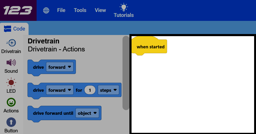

Resten av skärmen är din arbetsyta, där du bygger ditt projekt genom att koppla ihop block.
Skärmdump av VEXcode 123-fönstret, med arbetsytan markerad, som visar ett block som startades.
