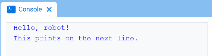

# Display two messages on separate lines
print("Hello, robot!")
print("This prints on the next line.")
Konzole VEXcode zobrazující konzoli a text „Hello, robote!“ zobrazený na prvním řádku a „This prints on the next line“ na řádku pod ním.
