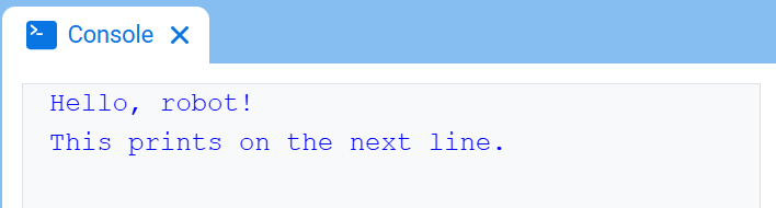

# Display two messages on separate lines
print("Hello, robot!")
print("This prints on the next line.")
La console VEXcode affiche la console et le texte « Bonjour, robot ! » sur la première ligne et « Ceci s’imprime sur la ligne suivante » sur la ligne en dessous.
