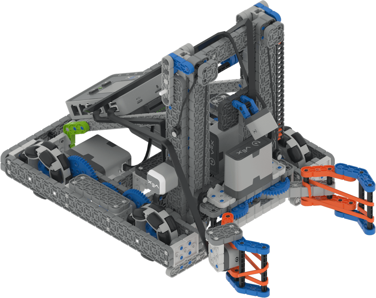

El patio de juegos VIQRC Virtual Skills - Mix & Match utiliza el robot héroe VEX IQ estándar, Huey.
El Huey VEX IQ Hero Bot mide aproximadamente 370 milímetros de largo y 255 milímetros de ancho.
VEX IQ Hero Bot Byte con grupos de motores de admisión y brazo, que muestra sus sensores y capacidades en el patio de juegos de volumen completo.

Huey está equipado con dos juegos de motores para su garra y elevación.

La garra se puede abrir y cerrar. Esto permite al robot recoger y soltar alfileres y vigas. El motor de la garra arranca a
grados y se abre completamente al girarlo al menos 70 grados.

El elevador se puede mover hacia arriba y hacia abajo. Esto permite al robot levantar y soltar pasadores o vigas para que se unan entre sí. El motor del elevador arranca a 0 grados y se eleva completamente al girar 1450 grados.
