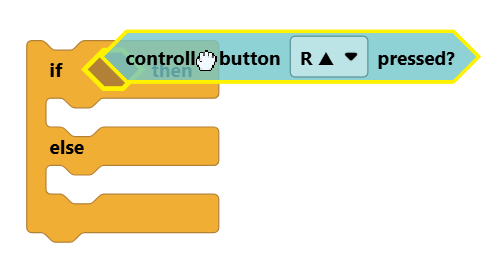

if then ブランチの空いている条件スロットにブールブロックをドラッグします。
コントローラーの右ボタンが押された状態で、ブールブロックがif/elseブロックの空の条件スロットにドラッグされている。

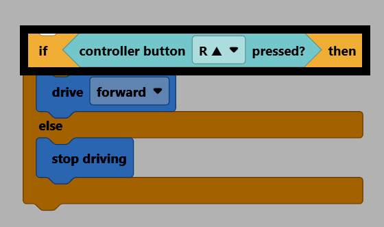

すべてのブールブロックは六角形をしており、名前に疑問符が含まれています。たとえば、コントローラーのボタンが押されましたか?ブロックなどです。
コントローラーボタンRが押されたif/elseブロックと、ブールブロックがハイライトされたブールブロック。

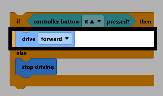

条件が真の場合、if then分岐内のブロックが実行されます。
if/else ブロック、コントローラーの R ボタンが上がられた状態を示すブールブロック、および前進ブロックがあり、前進ブロックがハイライト表示されています。

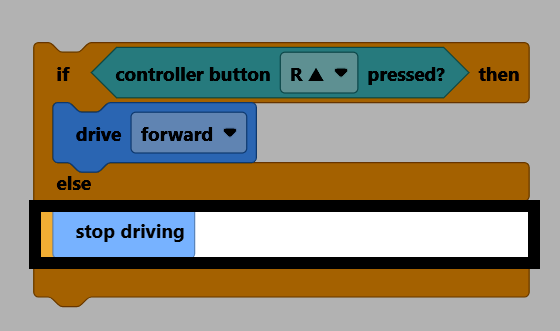

条件が偽の場合、else分岐内のブロックが実行されます。
コントローラーのRボタンが押された状態を示すif/elseブロック、ブールブロック、前進ブロック、停止ブロックがあり、停止ブロックがハイライト表示されています。
