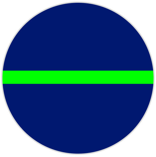

# Turn the 5th row green
robot.screen.clear_row(5, GREEN)
Ảnh chụp màn hình của robot với một thanh màu xanh lá cây ở giữa màn hình từ trái sang phải.

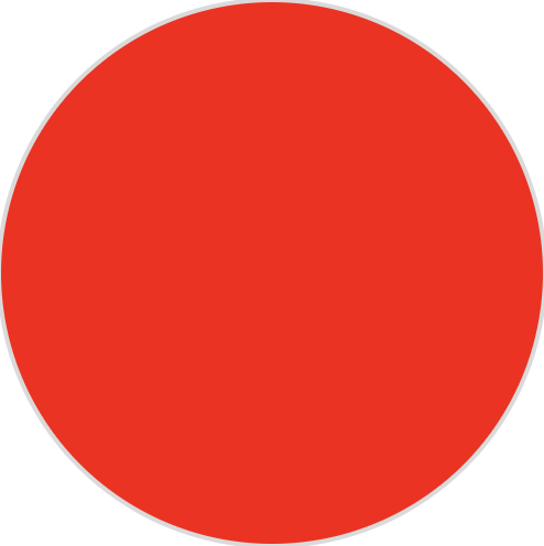

# Set the background color of the screen to red
robot.screen.clear_screen(RED)
Ảnh chụp màn hình của robot, hiển thị toàn bộ màn hình màu đỏ tươi.

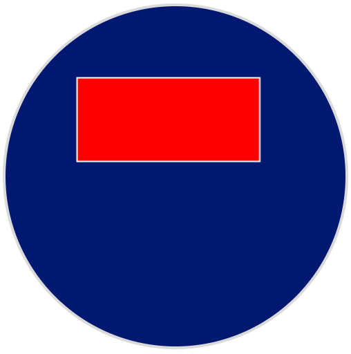

# Draw a rectangle with a red pen
robot.screen.set_pen_color(RED)
robot.screen.draw_rectangle(50, 50, 130, 60)
Ảnh chụp màn hình của robot với một hình chữ nhật màu đỏ có đường viền mỏng ở nửa trên.

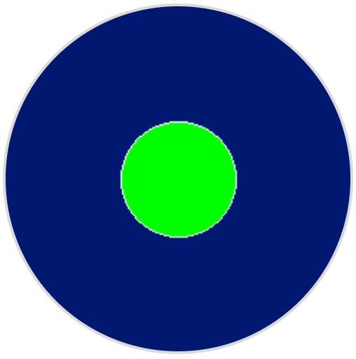

# Draw a green circle on the screen
robot.screen.draw_circle(120, 120, 40, GREEN)
Ảnh chụp màn hình của robot với một vòng tròn màu xanh lá cây sáng có viền trắng mỏng ở giữa.

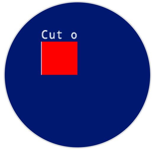

# Restrict text and drawings to a specific region
robot.screen.set_clip_region(0, 0, 120, 120)
robot.screen.draw_rectangle(60, 60, 100, 100, RED)
robot.screen.print_at("Cut off!", x=60, y=60)
Ảnh chụp màn hình của robot hiển thị văn bản và hình ảnh vừa với vùng cắt. Ở góc trên bên trái, văn bản màu trắng ghi "Cắt o", với một hình vuông màu đỏ ngay bên dưới.
