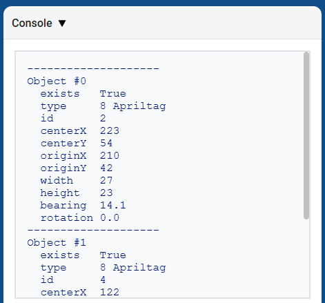

Xem dữ liệu#
Việc in ra tuple được trả về bởi get_data sẽ hiển thị danh sách tất cả các thuộc tính của tất cả các đối tượng được phát hiện:
# Display properties of all detected AprilTag IDs
while True:
    vision_data = robot.vision.get_data(ALL_TAGS)
    if vision_data[0].exists:
        break
    wait(0.25, SECONDS)
print(vision_data)
Ảnh chụp màn hình cửa sổ bảng điều khiển hiển thị đầu ra gỡ lỗi cho các ID AprilTag được phát hiện. Văn bản liệt kê 'Đối tượng #0' với các trường như tồn tại: True, loại: ID AprilTag, id: 2, centerX: 223, centerY: 54, originX: 210, originY: 42, chiều rộng: 27, chiều cao: 23, hướng: 14.1 và xoay: 0.0, theo sau là một dòng phân cách và phần đầu của 'Đối tượng #1' với tồn tại: True, loại: ID AprilTag, id: 4 và centerX: 122.
